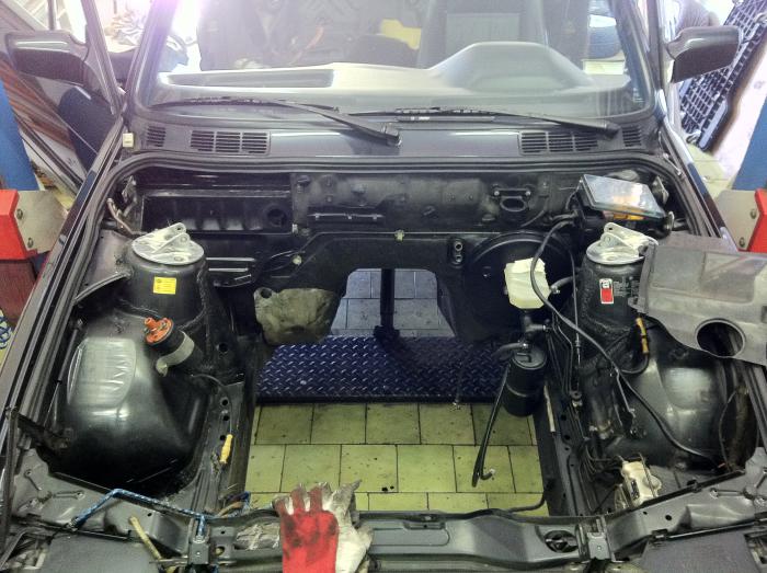

o 26.03.2011, 10:03 | Syrup
Motor dolu, vymenit prevodovku, repas razeni, repas serva, sundat a zgeneralkovat hlavu, zceknout blok atd atd.

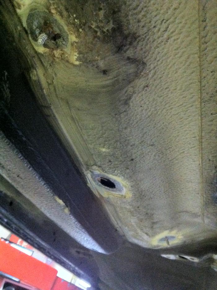

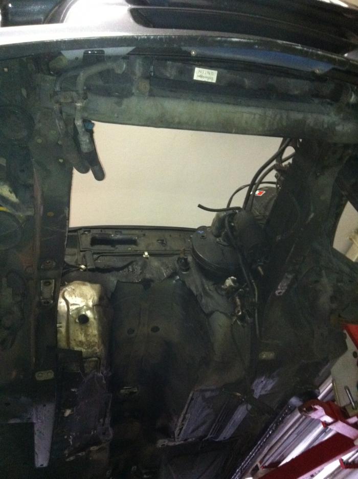

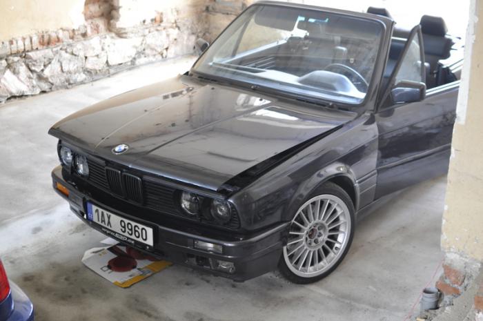

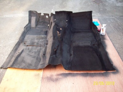

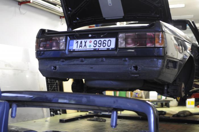

o 26.03.2011, 10:04 | Syrup | Upraveno: 2011-03-26 10:14:45
Kuk jedna velka dira. Zajimalo by me co se s tim autem v minulosti delo, vypada to na lehci pozar v motorovym prostoru, viz ta ztekla hlukovo tepelna izolace (uz je v garazi nova origo).
foto k příspěvku  od Syrup

o 26.03.2011, 10:07 | Syrup

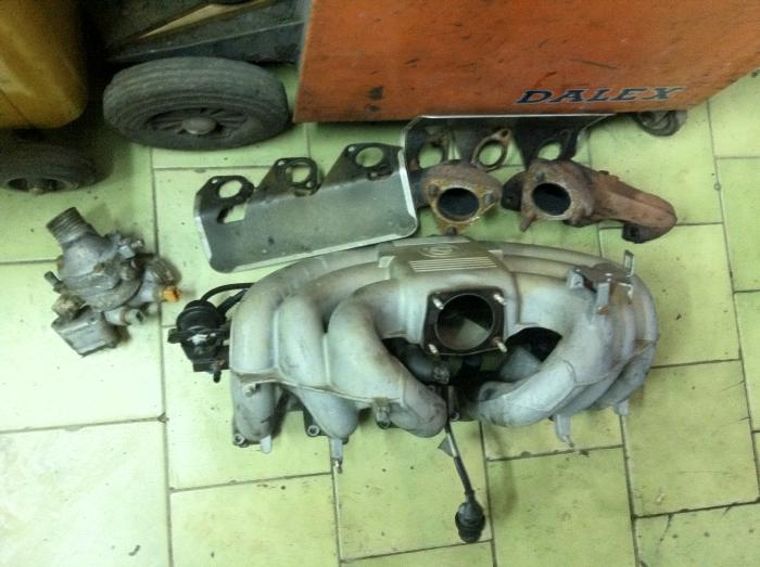

sundane sani+ ventildekl (neni na fotce) + dalsi kovove dily z motoroveho prostoru= odeslano na nalakovani do cerneho matu + vylesteni linek

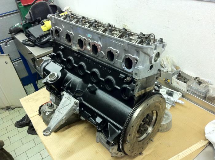

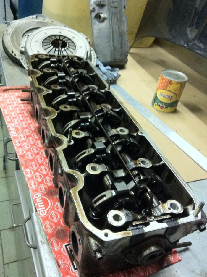

o 26.03.2011, 10:08 | Syrup | Upraveno: 2011-03-26 10:16:36
hlava jeste pred generalkou, v pozadi spojka+setrvak(nastesti oboje jako nove)+ventildekl+ananas :))

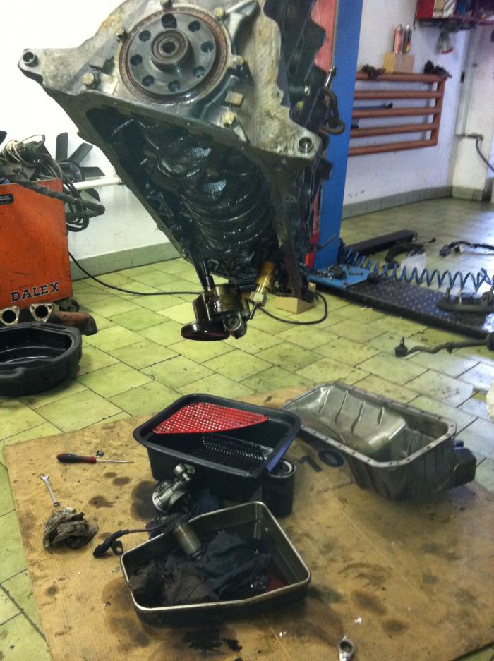

o 26.03.2011, 10:09 | Syrup
Blok v pozici vykapani zbytku oleje, vypada to jak kdyby jsme kuchali prase :-)

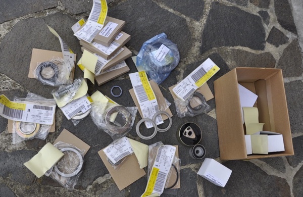

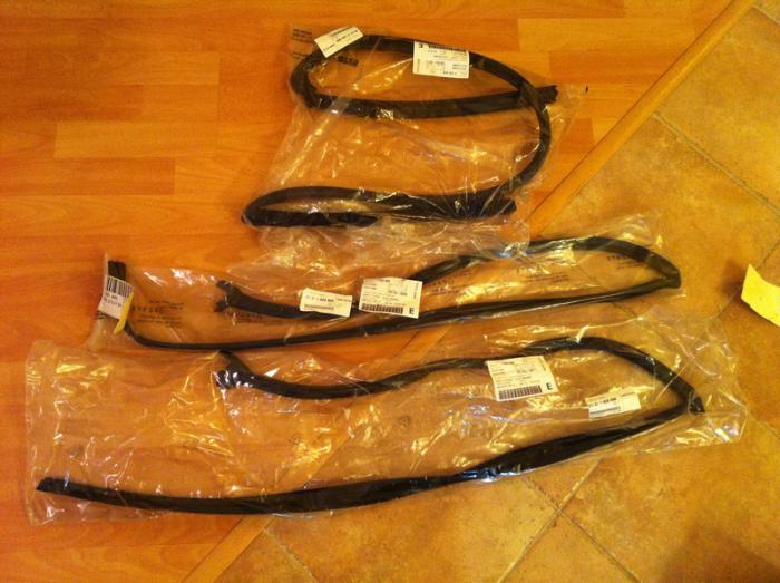

o 26.03.2011, 10:13 | Syrup

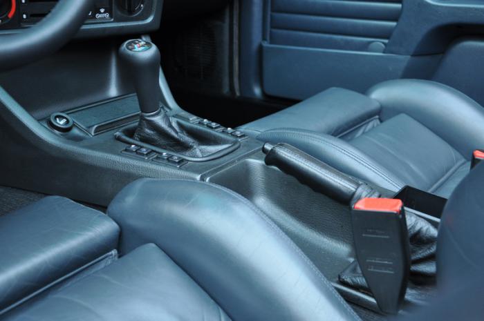

Tady nakup ORIGO BMW dilu, vypichnu napr. zkracene razeni ze Z3ojky, nove plynove vzpery na kufr+dekl strechy a dalsi miliony picovinek, konektoru, hadicek, krytu, pruduchu atd atd.

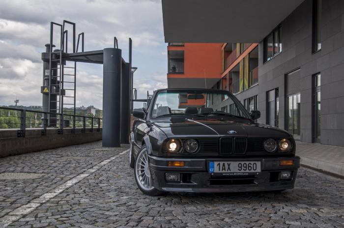

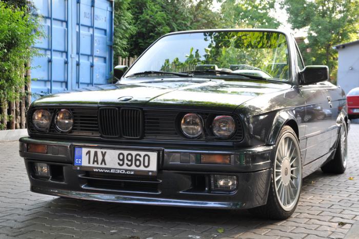

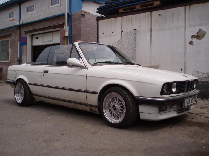

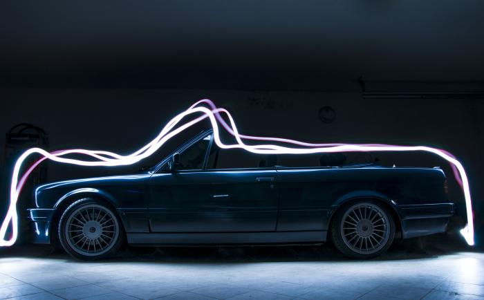

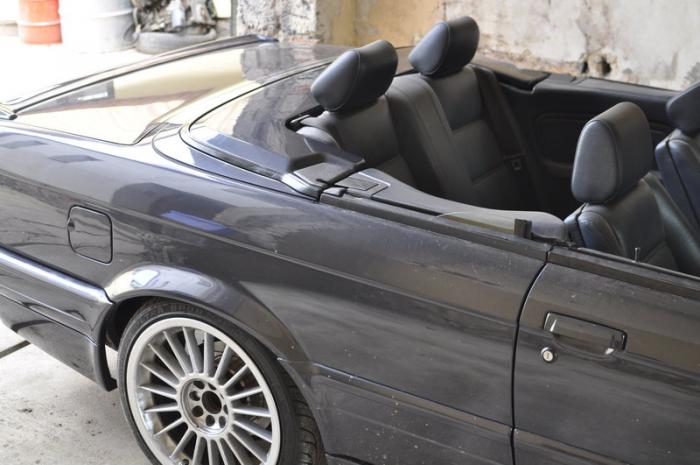

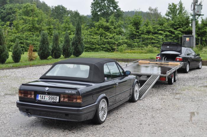

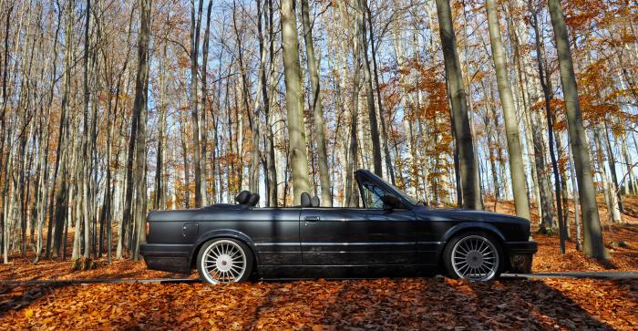

o 26.03.2011, 10:21 | Syrup

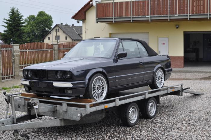

jen pro ty co nevedi jak vypada exterier :))

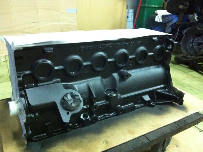

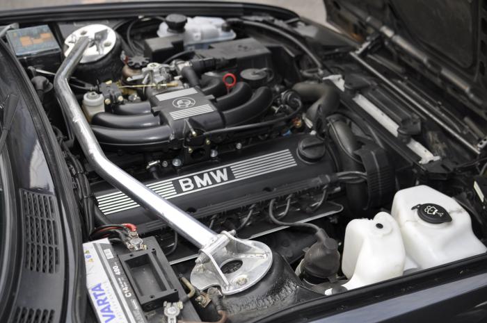

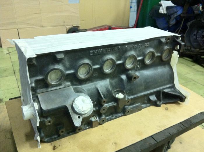

Vcera jsem si trosku pohral a barevne to potunil:))
Blok motoru PRED
o 27.03.2011, 09:40 | Syrup
Blok motoru PO
o 27.03.2011, 09:41 | Syrup

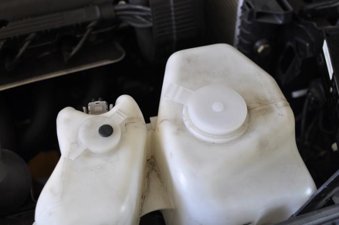

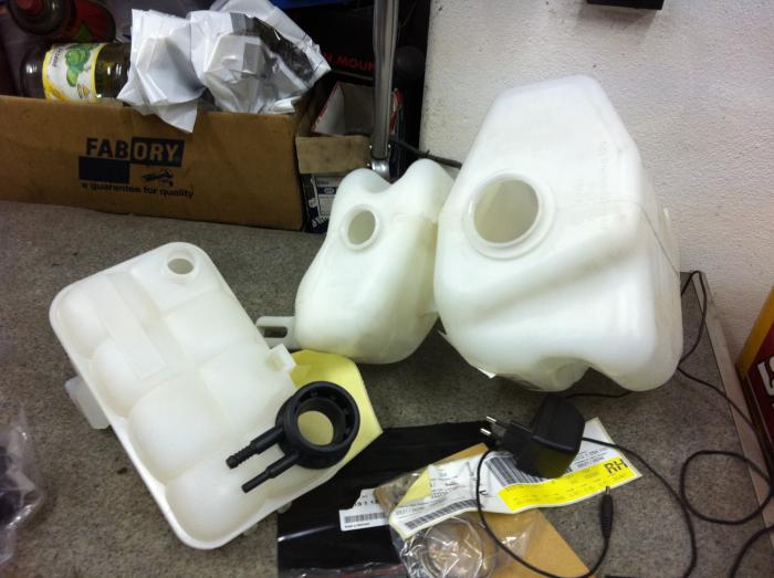

Nakoupeny nove nadobky na chladici kapalinu+ostrikovaci kapalinu, v motoru se budou vyjimat krasne :)

zde zkracene razeni ze Z3ojky+sada na repas razeni

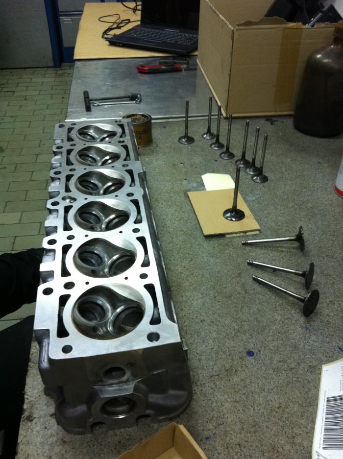

o 27.03.2011, 09:43 | Syrup
crestik: origo koupis pouze a jedine u dealera BMW...
o 27.03.2011, 09:44 | Syrup
zde sliznuta hlava+prace na zabrusovani ventilu :)

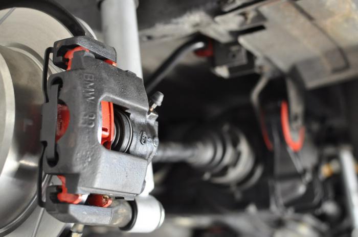

o 29.03.2011, 18:12 | Syrup
tommas: zavidet nemas uplne co, na M5 je docela ranec prace, ale srdce by melo byt zdravy, 30k km po GO, a to je tak nejak hlavni o co mi slo.. motor, prevodovka, diff, podvozek- vse se zda OK. S kastli je to horsi, stejne tak jak se zanedbanym interierem, ale vsechno bude :) Jen urcite ne tenhle rok ...

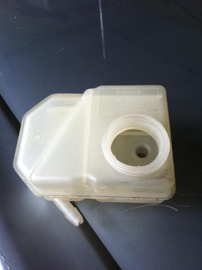

Pokracujem na tema kabrio:
Vypiskovana nadobka na brzdovku- na novou za litr nebo koli jsem se vybodl, nasypaly jsme do toho pisek a shakoval jsem asi pul hodiny a tohle vzniklo- skoro jako nova :) Jen objednam novy vicko, to puvodni bylo az moc zazloutly.

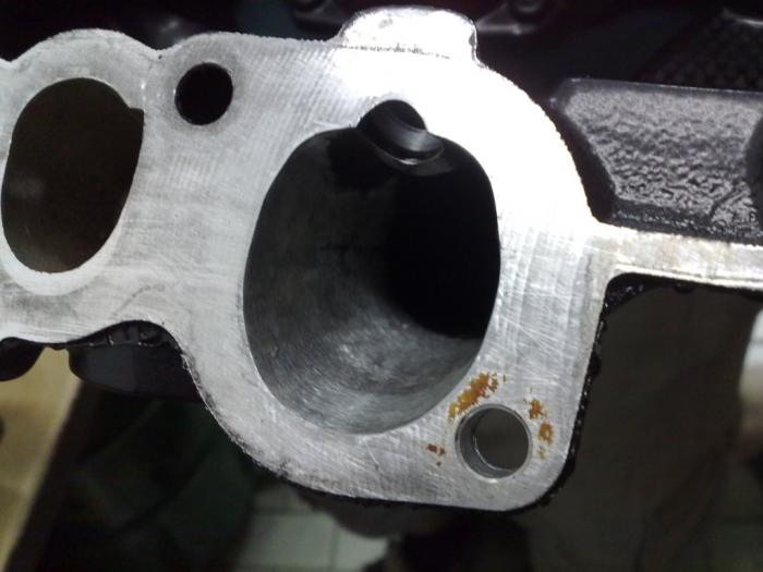

Bohuzel se bude i varit :( puvodne to vypadalo OK, po prebrouseni vznikla dira na petikorunu :D Ale i tak je to vlastne jediny zrezly misto na celym aute, coz v zastupu totalne shnilejch e30 je mensi zazrak..

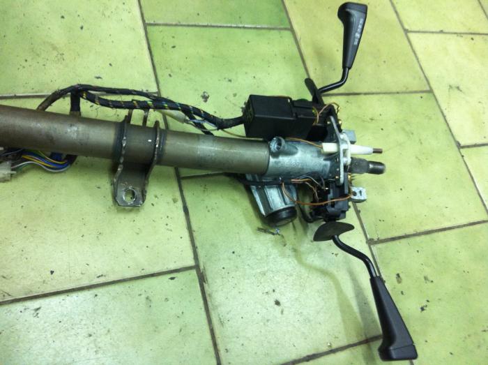

o 29.03.2011, 18:24 | Syrup | Upraveno: 2011-03-29 18:25:27
No a posledni fotka totalne dojebany volantovy tyce. Tomu kdo to tahkle bastlil bych regulerne namlatil! Vypichl bych ten nechutnej navarenej nosnik a taky jak je krasne ohla nahora... no des bes...

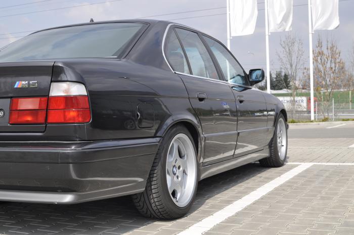

o 29.03.2011, 20:52 | Syrup | Upraveno: 2011-03-29 20:53:11
No ac bych jeste svoji sbirku rad doplnil o e24 a e31, ale bohuzel, uz bych to nemel kam davat a myslim ze dotazeni k TOP stavu tyhle 2 me bude stat jeste dost penez a par let zivota.
Nismo: Nevis to, protoze je to zalezitost stara 2 dny :) btw Cordobitch mi zrejme jeste nejakej ten cas na litacku po praze zustane :D

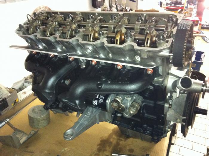

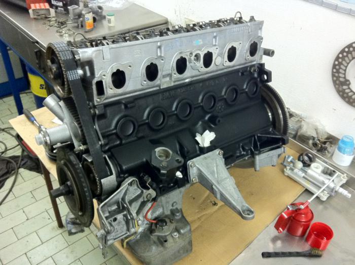

o 03.04.2011, 00:37 | Syrup

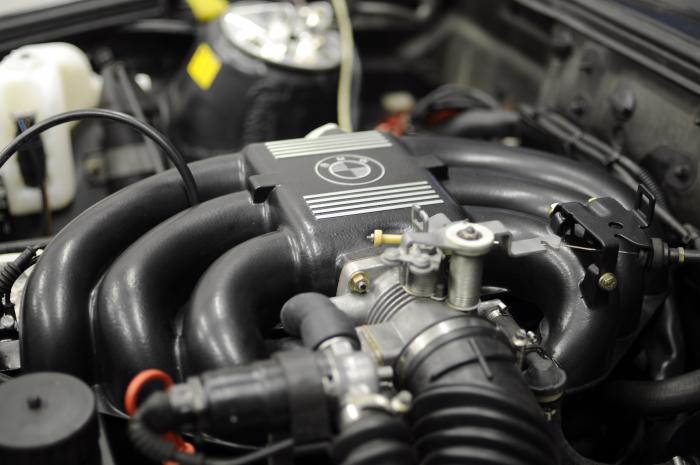

Skoro nastrojeny motor, ceka se jeste na ventildekl a sani, az se vrati z lakovny

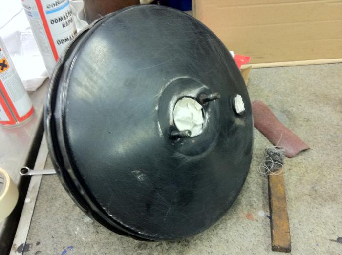

A zase jsem si trosku hral s lakem :) Brzdovy posilovac PRED
o 03.04.2011, 00:49 | Syrup
Brzdovy posilovac PO :)

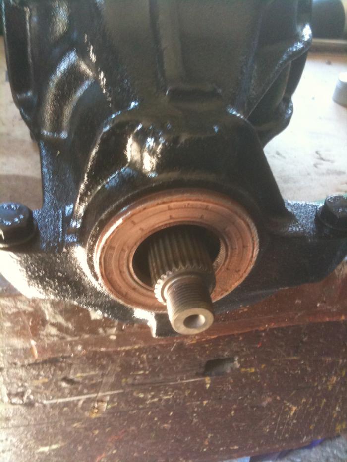

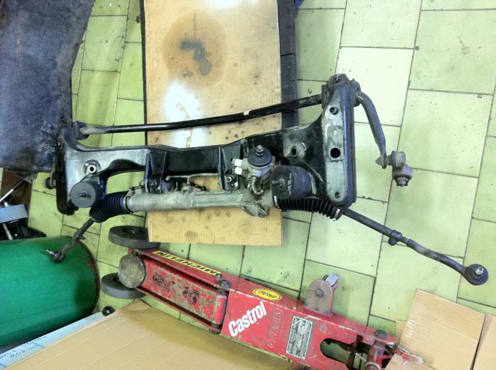

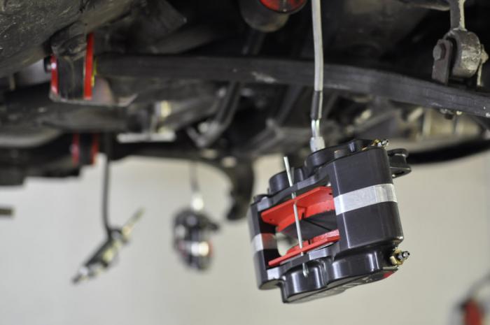

o 03.04.2011, 22:28 | Syrup
TAKZE JEDEME DAL
zrepasovane servo

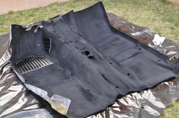

Nahozena izolace

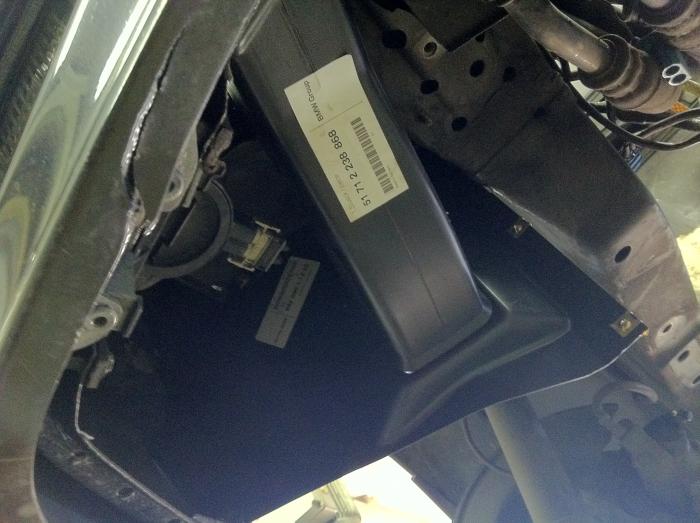

Nove privody vzduchu k brzdam

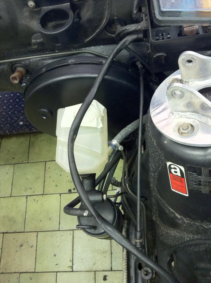

Nahozen brzdovy posilovac+nadobka na brzdovku

o 03.04.2011, 22:33 | Syrup

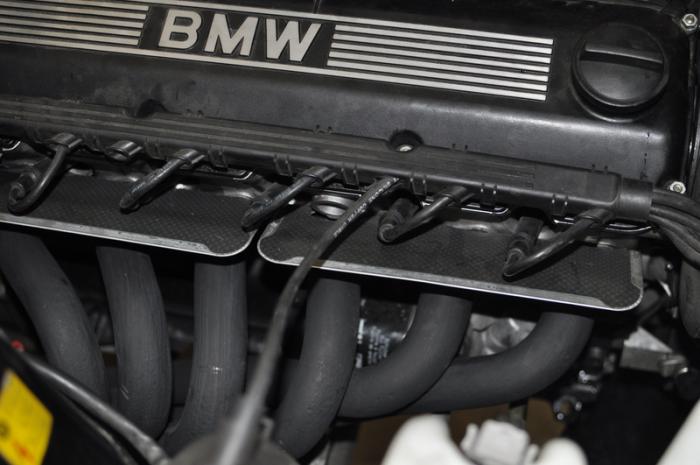

Ten motor je tak krasnej, az se mi ho nechce cpat do auta :D
o 03.04.2011, 22:34 | Syrup

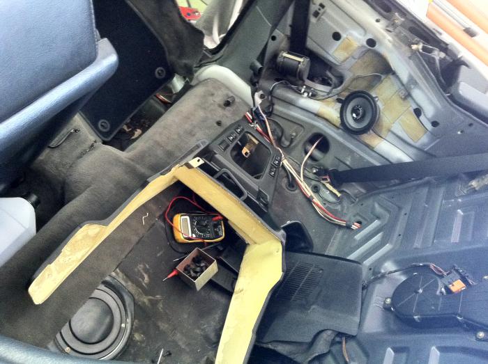

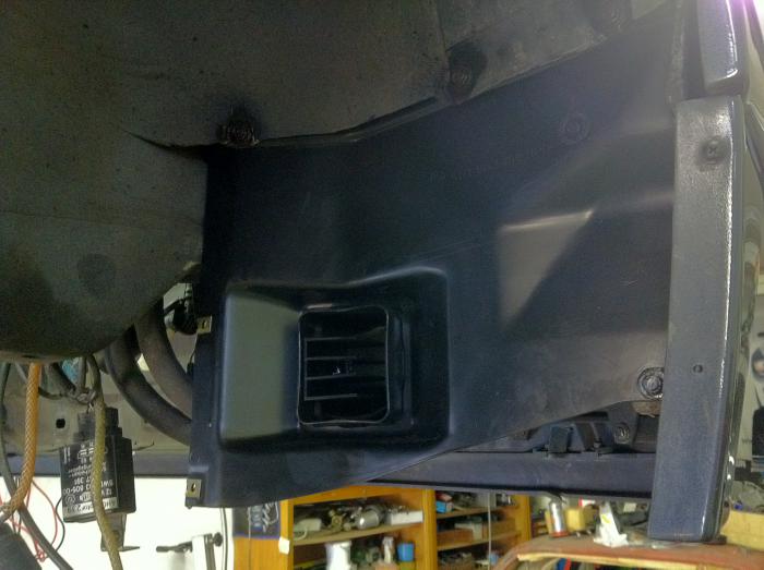

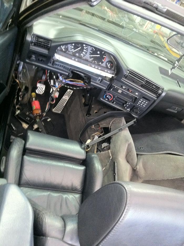

No a jelikoz se ceka porad na to sani+ventildekl, tak se zaclo makat na elektrice :)

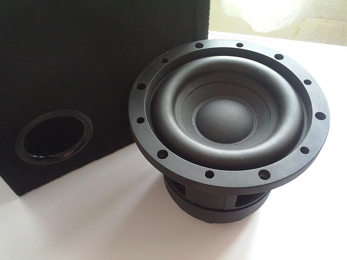

o 03.04.2011, 22:36 | Syrup
A jelikoz jsme na autohificlubu, tak i autohifi je samozrejme v planu (by extremeaudio), ale bohuzel az nejak casem :)

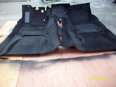

Na trice se momentalne moc nedela, jelikoz se ceka porad na to sani s ventildeklem, tak jsem dneska poridil nejaky fotky M5 alias dedka :)

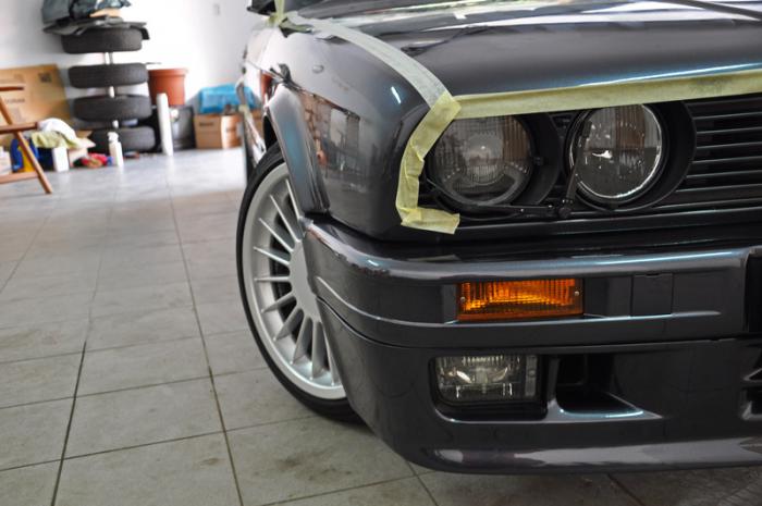

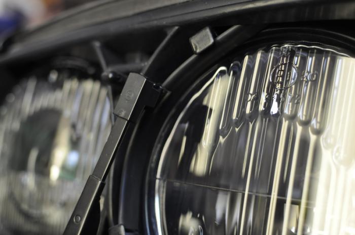

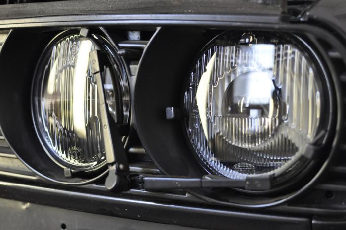

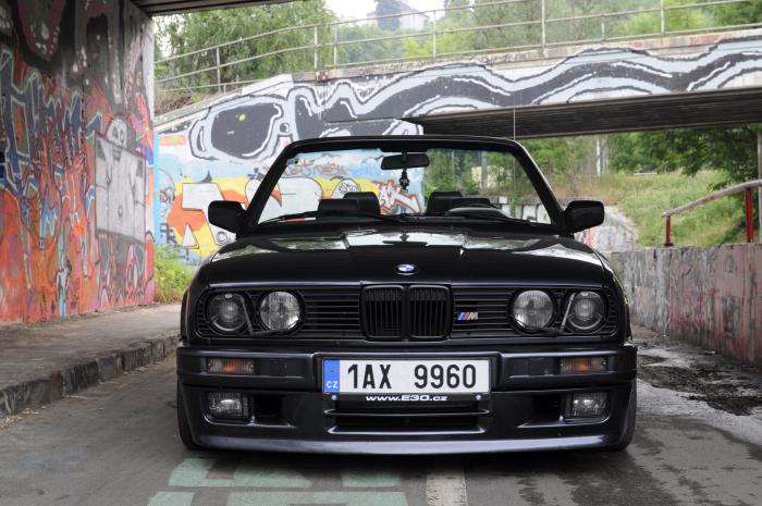

Predni optika bude prvni vec co vymenim- tyhle strasny angel eyes na to fakt nepatri :D
o 05.04.2011, 20:02 | kral007 (eXtrem-audio.cz) (M)
syrup: vyhledove pocitame za eXtrem-audio :-)
o 05.04.2011, 20:06 | Syrup
kral: jasna vec, bohuzel to ted spolklo trosku vic nez jsem cekal, pak do toho ta M5ka :D .. takze se mozna u vas stavim na lehci sladeni tech veci s kteryma jsem to koupil, pokud to nejak pujde, a tuhle sezonu jeste odjezdim s ne-upgradovanou muzikou :)

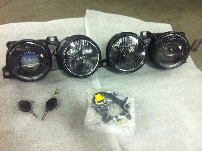

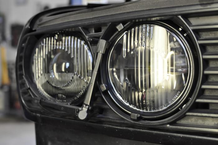

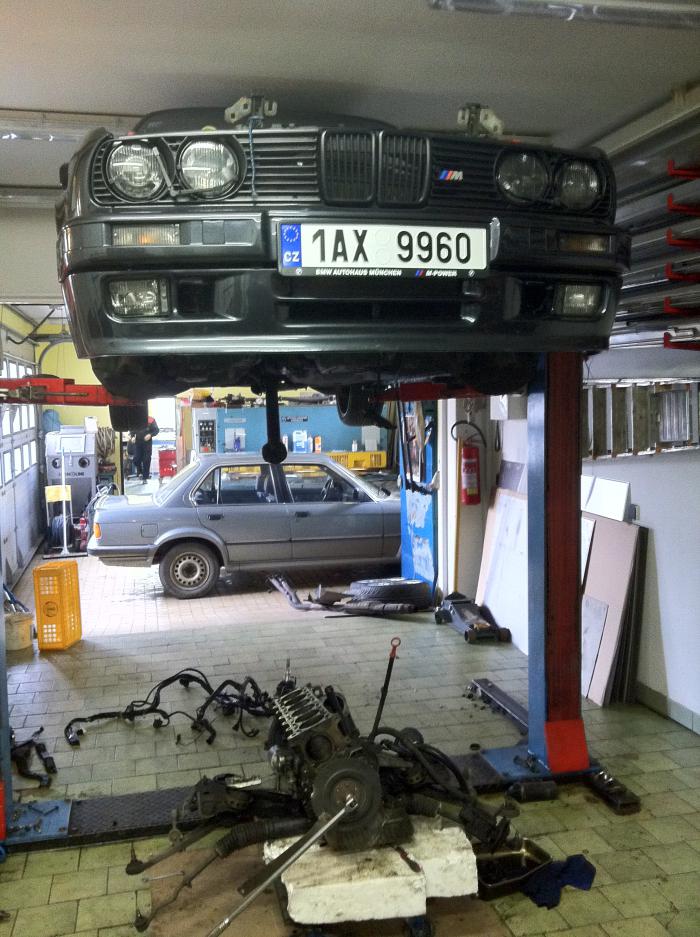

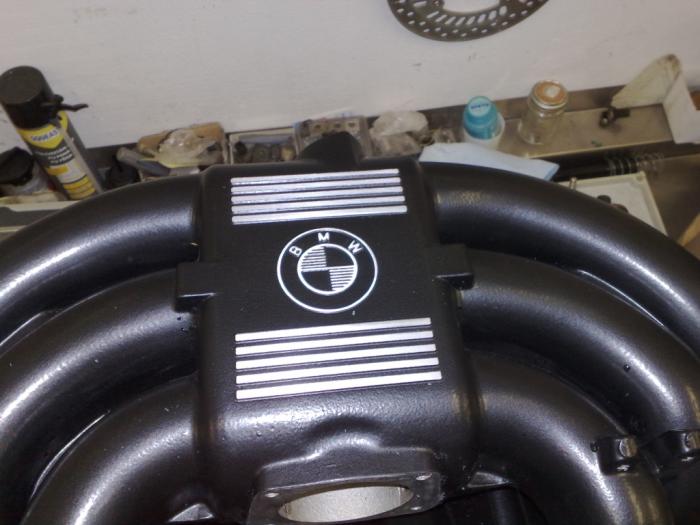

o 09.04.2011, 10:33 | Syrup

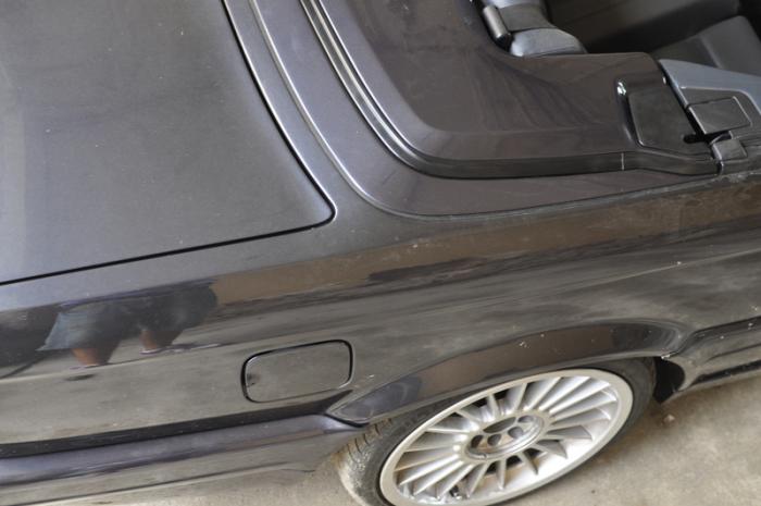

Dneska KONECNE dorazilo nalakovane sani+ventildekl, jenze ty kokoti ten dekl nalakovali i z druhy strany, takze se to musi vzit barvozroutem a odbarvit :D tak alespon nejaky foto sani :)
o 09.04.2011, 10:34 | Syrup
a vybrousene kanaly pro lepsi prutok

o 23.04.2011, 21:49 | Syrup
o 23.04.2011, 21:53 | cupra.165
Auti pekny,ale ty fotky jsou nejake zelene :-( slo by original bez uprav?
o 23.04.2011, 22:03 | Syrup
nesly, je to foceny iphonem a jednim spesl programem, tahkle to z toho vylezlo :) proste rychlomobilovky..

o 25.04.2011, 10:52 | Tendr
Pěkné u té lampy

o 04.06.2011, 23:09 | Syrup

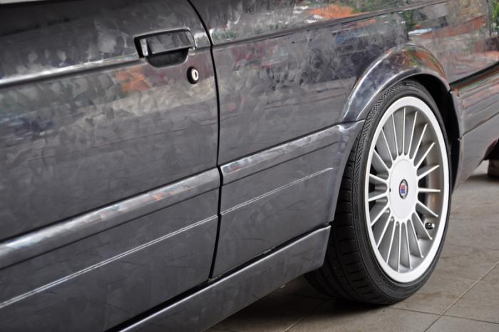

dneska nejaky blikycvaky
o 04.06.2011, 23:10 | Syrup
o 04.06.2011, 23:11 | Syrup
o 04.06.2011, 23:12 | Syrup
a finalni podoba motorovyho prostoru

Probehlo nejaky to nocni foceni... :)
o 08.08.2011, 10:38 | Syrup
o 08.08.2011, 10:39 | Syrup
o 08.08.2011, 10:40 | Syrup
o 08.08.2011, 10:41 | Syrup

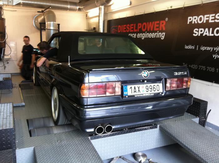

o 08.08.2011, 21:34 | Syrup

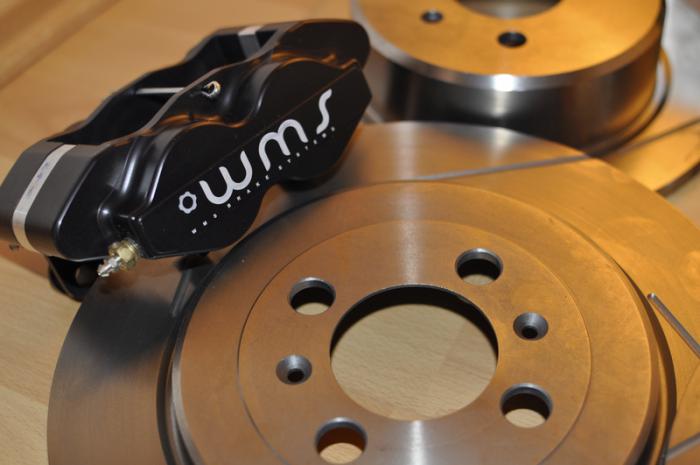

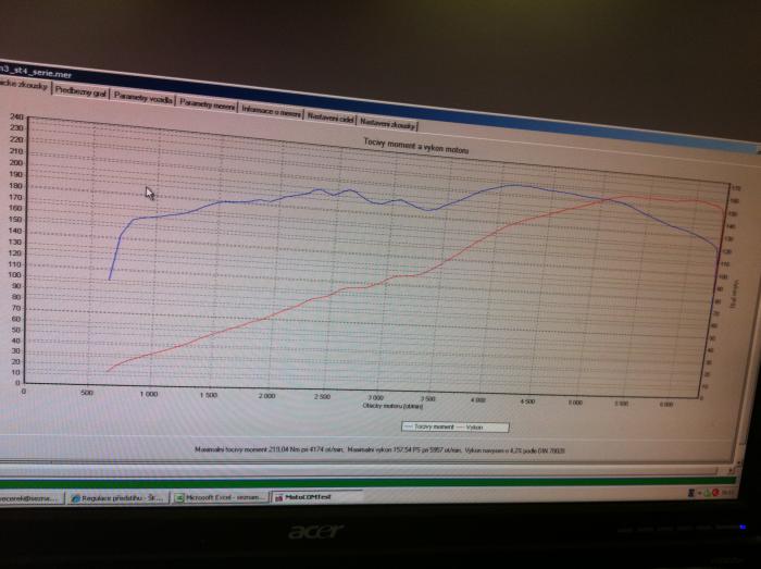

Ja se opravdu nenudim, dneska jsem byl s kabrem na brzde :)
o 08.08.2011, 21:36 | Syrup
Protoze jsem porad cekal nez prijdou tyhle mrsky z USA (podarilo se az na druhy pokus) jsem jel az ted... Nove vstriky... myslim ze tomu pomohly fakt MOC...
o 08.08.2011, 21:37 | Syrup
Takze jsem ve finale dostahnul slusnyho vysledku :)
Origo serie: 170 PS, 222Nm ... po 21 letech a lehci generalce... 157,5 PS a 219 Nm .... Takze LUXUS

o 20.01.2012, 10:14 | Syrup
Tak vzhledem k tomu ze auto uz 5. mesic spinka pod plachtou v garazi bez znacek, tak postupne nakupuju veskery upgrady ktery bych rad uskutecnil tenhle rok.
Zacal jsem tempomatem, pokracoval vyhrivanim sedacek, motorky na zprovozeni steracu svetel jsou na ceste, no a vcera mi prisly origo cerny helly, ktery se udajne pry prestaly vyrabet a bylo k dispozici par poslednich kusu. Nechtel jsem cekat nez cena za ne stoupne na dvojnasobek, tak jsem je radsi koupil hned. Myslim ze oproti tem mym svetlum co tam mam ted, ktere jsou potuneny cernym sprejem a zasly az to hezky neni, to bude velice prijemna zmena :-)

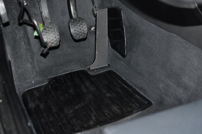

Koukam ze jsem to tu dyl neaktualizoval, porad se totiz neco deje, tak to musim dohonit :)

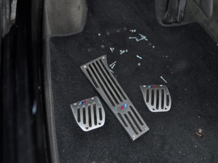

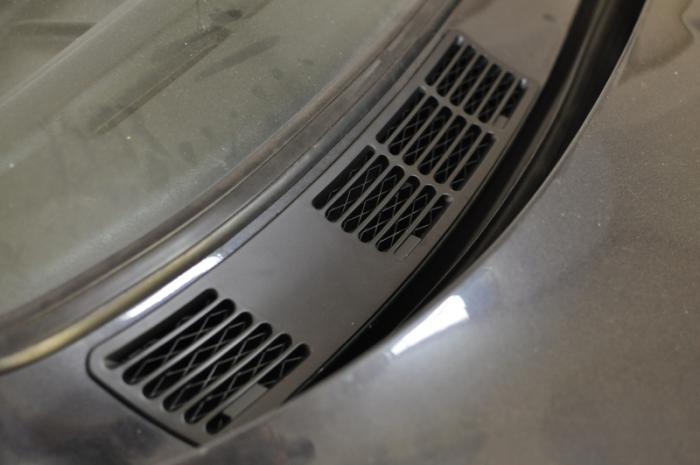

Sundal jsem tuzing pedaly a objednal novy naslapy a novy plynovy pedal.
o 02.02.2012, 10:33 | Syrup
Byl jsem totiz v rozebirani- vyndal jsem sedacky a poslal na renovaci, zitra si pro ne jedu.

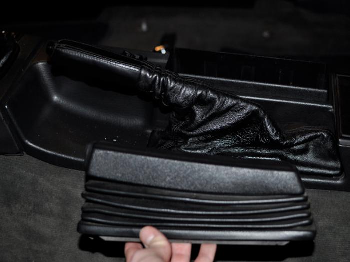

Dal jsem si udelal radost a koupil origo- nesehnatelnou- kozenou manzetu na rucni brzdu. A taky jsem si koupil novou hlavici radici paky, na fotce bohuzel jeste za 15e z ebay, ale uz mam doma origo BMW :) Jak manzetu rucky tak tu kuzi pod radici pakou jsem taky nechal zrenovovat, at to alespon vypada jak novy :)
o 02.02.2012, 10:35 | Syrup

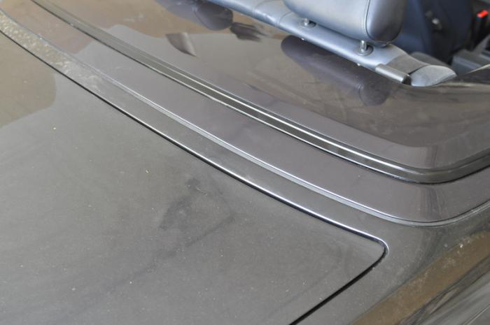

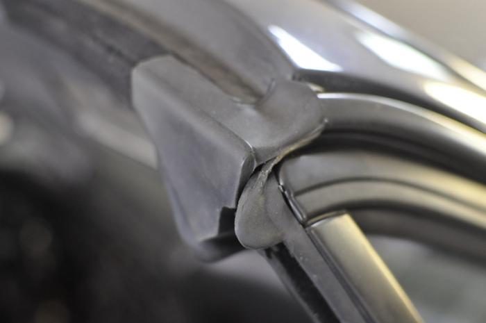

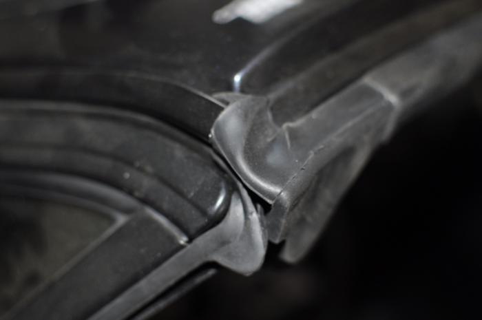

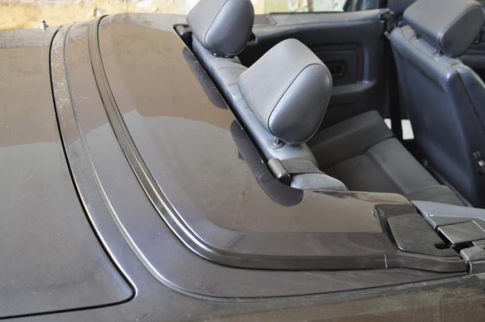

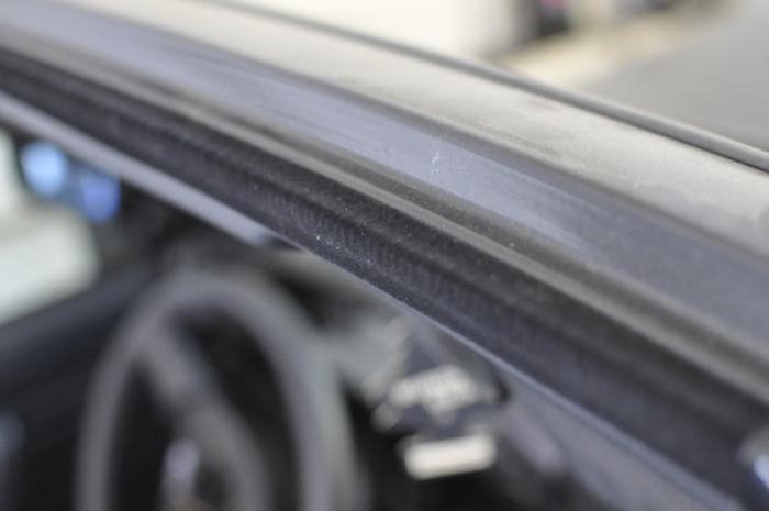

No a tady balicek z BMW- tesneni okolo oken a okolo strechy, snad uz tam nebude zatykat :)

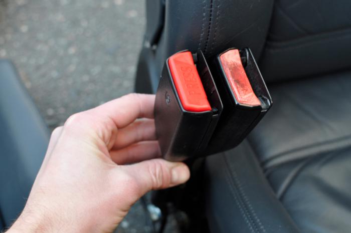

o 02.02.2012, 10:38 | Syrup
No a tady novy upinace pasu na sedacky, jak dopredu tak dozadu (stary byly uz mooooc vysisovany, a kdyz ted budu mit komplet novy interier, byla by hanba tam mit stary upinace). Dal jsou na fotce ty naslapy, pedal plynu, hlavice radici paky a novy vicko na nadobku ostrikovacu, to jsem bohuzel nekde vytratil, ani nevim kde :)

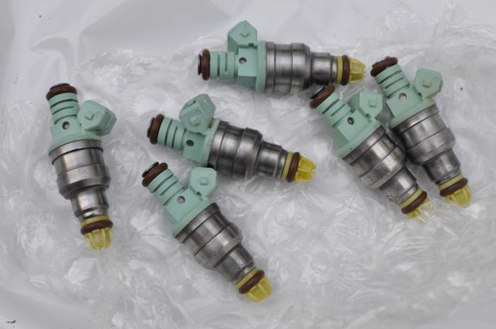

Za boha jsem nemohl sehnat blinkry do narazniku co tam mam, novy, jedno mam praskly. Tak jsem sel cestou koupe bilych krystalu a necham je u lakyrnika striknout do mnou pozadovany barvy.

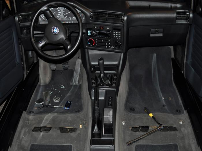

No a porad toho jeste hodne zbyva- nahodit tempomat, udelat tlacitko na stahovani vsech oken najednou, doladit drobnosti, udelat hudbu atd.
Mimo jine mam v planu "potunit" koberec v aute. Z hnusny sedivy ho poladim na krasnou cernou.
Z UK mam objednany obarvovac, po kterym ten koberec bude vypadat ze se pro tu cernou barvu narodil :)

o 03.02.2012, 19:18 | Syrup
Takze dneska novy, zrenovovany interier :-)
Nova VS. stara radicka s logem
o 03.02.2012, 19:19 | Syrup

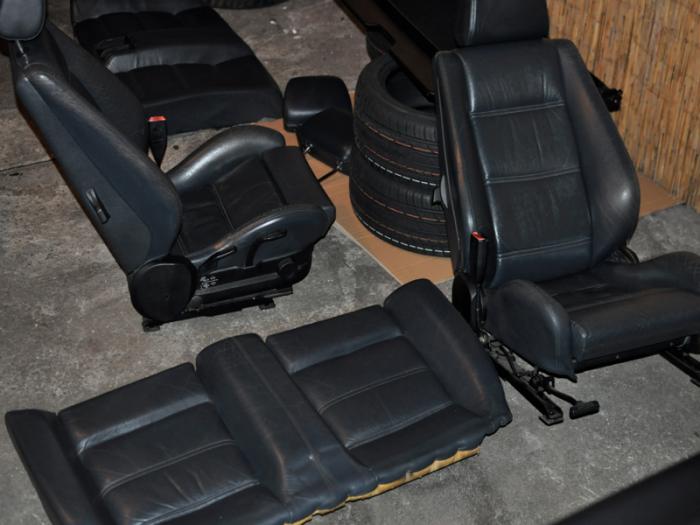

sedacka PRED
sedacka PO

o 04.02.2012, 02:50 | Jozzo
z fotky to fakt moc poznat nejde,jediny rozdil vidim ze na tom pravo je viditelny znak klaksonu :D takze ten pravo je asik new
o 04.02.2012, 10:45 | schwaboid
sedačky přešívali?
o 04.02.2012, 19:19 | Syrup
Ne, jsou to puvodni sedacky s puvodni kuzi, jen po kouzleni renovatora.
o 04.02.2012, 19:33 | Lukasino
Po kouzleni? To snad neni mozny :) kolik to kouzleni cca stoji, poradis? To je naprosto peckovni vysledek :o)
o 04.02.2012, 19:33 | madmaik
to neni ani mozny s tema sedackama :) kdo to dela?jak se to vubec renovuje?tohle auto je proste parada,asi zacnu setrit a za dva roky az budes prodvat tak beru :DD
o 04.02.2012, 19:33 | dj.DEKL
Tak to je nějakej machr !
o 04.02.2012, 19:42 | Proffesor_W
Znova se to natre tou barvou, na discovery je porad kde jeden typek vzdycky koupi starsi auto a zrenovuji ho, jmenuje se to Wheeler Dealers, a tohle tam jednou u nejakeho auta delali. Prijel typek, mel normalne takovou barvu a tou to natiral.
o 04.02.2012, 20:05 | Syrup
co mi tak zbezne rikal postup- sedacku rozebrat, kuzi vycistit, naleptat, nalakovat novym lakem a zaimpregnovat. Stalost by mela byt stejna jak v pripade origo "laku", kterym tu sedacku delaj z vyroby.
udelam mu trochu reklamy, protoze si to fakt zaslouzi- www.peceokuzi.cz ... a stalo me to cely bura- predni sedacky s operkama hlavy, zadni sedak a zadni operka, s operkama hlavy.

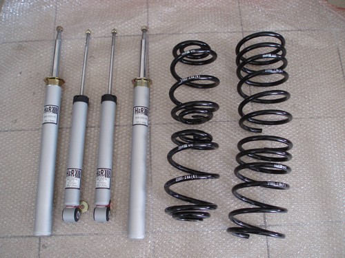

o 15.02.2012, 19:19 | Syrup
Tak zas lehci update :)
Koupil jsem novy podvozek .. H&R Cup Kit- snizeni 60/40

o 15.02.2012, 19:23 | Bladzej
Kolik tam máš teď snížen podvozek? Za mě je již optimalní pro pastvu očí :)
o 15.02.2012, 19:30 | kral007 (eXtrem-audio.cz) (M)
to mas stejnej podvozek jako ja :-)
o 15.02.2012, 19:36 | Syrup
Lukasino: to je sranda, ja na swap asi prdim. V budoucnu to stejne prodam, a tak v tom nechci byt jeste za dalsi kilco...
Bladzej: momentalne mam taky 60/40...ale KWcko a jeden tlumic je vyteklej... proste to chtelo novej podvozek :)
Kral: Fakt?! a co, dobry?? Ty ale nemas 60/40, ze ne? :)
o 15.02.2012, 19:54 | kral007 (eXtrem-audio.cz) (M)
mam 60/40
podvozek uplne super, jen zadek by mohl byt malicko tuzsi na muj vkus

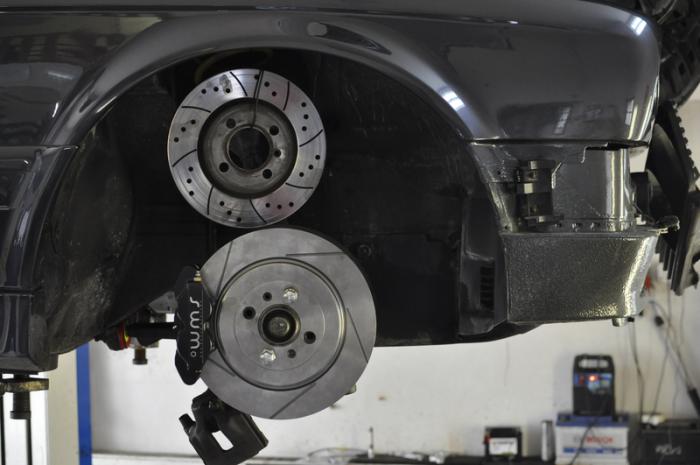

o 20.02.2012, 09:45 | Syrup

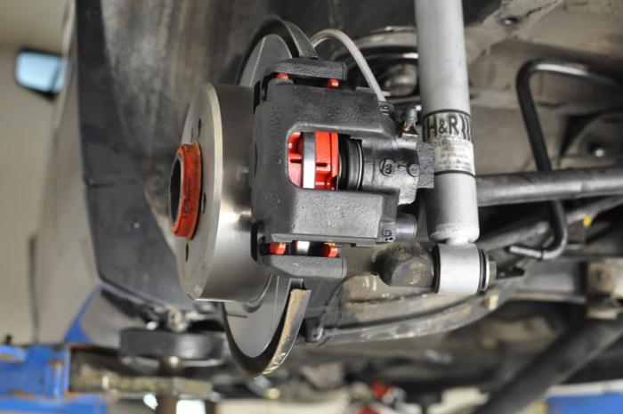

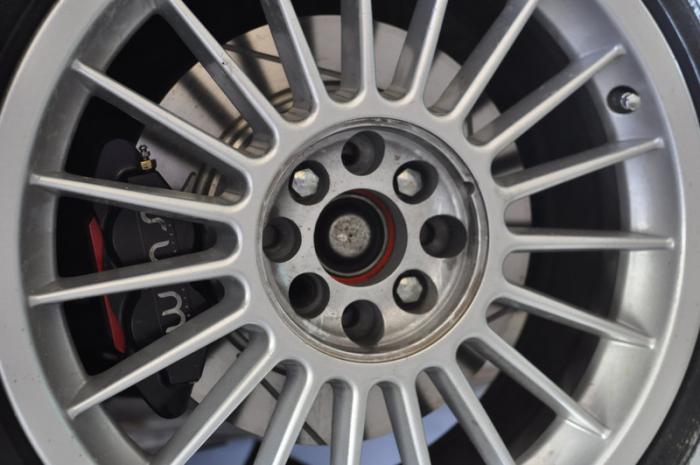

Tak zase mensi progress :)

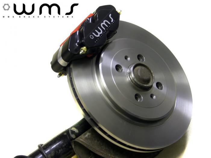

Z Anglie objednany 300mm drazkovane (i kdyz na fotce jsou plen) kotouce s ctyrpistkovimy brzdicy+adaptery+zadni kotouce drazkovane s destickami.
o 20.02.2012, 09:46 | Syrup
o 20.02.2012, 10:53 | Lukasino
Neni to skoda? Ja myslel ze chces jit cestou originalu a ne tuningu... ;o)
o 20.02.2012, 11:16 | kral007 (eXtrem-audio.cz) (M)
performance neni na skodu :-)
brzdy a podvozek jsou OK
o 20.02.2012, 11:48 | Tuner#2
Taky schvaluju performance, z venku série, uvnitř nabušené tou správnou technikou. Brzdy vypadají parádně... Koukám dělají systém rozpěrky jako mám na Škodovce ;))
o 20.02.2012, 11:57 | Syrup
Nemyslim si ze je to skoda, performance upgrade neni totiz nikdy na skodu, jak pise kral :)) Trica brzdi v serii fakt docela mizerne a tohle si mylim ze to auto soupne zase kousek bliz k dokonalosti :)
o 20.02.2012, 18:25 | Lukasino
Tak me prislo, ze se to snazis delat do originalu, jako veterana nebo jak to rict :) a ne tuning :o) ale hlavne ze jsi spokojen ;o))
o 20.02.2012, 20:32 | jardajuzik
slovo tuning bych zakázal =D lepší performance... a když budeš dávat čtyřpísty víš jakej maj vnitřní objem? Já si dávám na třícu kotouče z 3,2 m3(pětidíra samozřejmostí), a třmeny 4píst audi s8, a budu dávat brzdovej váleček s průměrem 25,4mm abych nemusel např. 2x prošlapávat pedál abych naplnil brzdy...
Tyto třmeny ale vypadají malé, tak si myslím že problém nebude :)
o 20.02.2012, 23:07 | Syrup | Upraveno: 2012-02-20 23:09:21
Lukasino: no jako jo i ne. Veteran z toho uz stejne nikdy nebude, protoze to neni originalni stav tak jak to vyjelo z fabriky, nema to originalni lak atd atd. Delam spis takovyho youngtimera s prvky moderni techniky, ktera je tam- zrovna v pripade tech brzd- jen k uzitku :)
jarda: covece tohle netusim, nicmene na tehlech brzdach jezdi dost lidi z anglie a pry jsou naprosto super. Beru variantu skloubenou s origo bmw zadnima kotoucema a pry to brzdi tak o 500% lip jako origo brzdy... coz mi staci.
HLAVNE se mi na tom libi ze je to plug&play, proste kuryr priveze veci, nahazi se to tam a jezdim. Zadny predelavani na petidiru, zadny laborovani s dalsima vecma atd..... za ty prachy bych rekl ze dobry. uvidim az dorazej.
o 21.02.2012, 00:32 | jardajuzik
na kolik to i s postou vyslo? 20-25??? vypada to hoodne slusne tojo... :)
o 21.02.2012, 07:59 | Lukasino
Syrup: jj, to chapu :o) btw. neorigo lak vadi? Nebo ma uplne jinou barvu?
Kdyz obcas vidim nektery auta na "V" tak si rikam ze jina barva (kor ktera na to presne padne, zadna menavka a podobny kraviny) preci nemuze vadit :)
o 21.02.2012, 08:50 | Syrup
Jarda: 25 i s shippingem z UK ...
Lukasino: nene, je to vicemene stejna barva, diamantdchwarz, akorat o fous svetlejsi. Jako abych dostal V, tak bych musel splnit bambilion veci, uvedeni do seriovky, tzn svetla pryc, ledviny pry, kola pryc (asi).. Atd
o 21.02.2012, 10:13 | kral007 (eXtrem-audio.cz) (M)
vejdou se ty brzdy do 15" kol?
o 21.02.2012, 10:40 | Syrup
cekuj tuhle stranku [ Link ] ... nejspis nutna registrace... nicmene typek tam ma v PDF sablony, ktery vytisknes, vyriznes, prilozis z druhy strany na sundany kolo a vidis jestli se vejde nebo ne ;-) ...
o 21.02.2012, 15:37 | Tuner#2 | Upraveno: 2012-02-21 15:42:45
Každé kolo je úplně jiné, záleží na tvaru paprsků, dosedací plochy, ET a zda je třeba jako moje ATSo připraveno pro velké brzdy. U těch ATS v 15" jezdí jeden kluk s Cliem kotouč 305mm, na škodovce znám případ 280mm kotouče v 13" ale jsou i opačné případy, kdy kolo nenasadíš. Takže co kolo to originál.
o 21.02.2012, 20:44 | Syrup
No a proto je nejlepsi kliknout na ten odkaz co jsem kralovi dal, vytisknout si v PDFku sablonu co tam je k urcitymu druhu kotouce a vyzkouset to ;-)
o 21.02.2012, 21:02 | Tuner#2 | Upraveno: 2012-02-21 21:03:07
Syrup: Neříkám že ne, když to maj takhle promakaný, je to pecka ;)
BTW tam je místa, správně to má vypadat takhle: [ Link ] :))
o 21.02.2012, 22:39 | Syrup
jj, tohle je maso :))

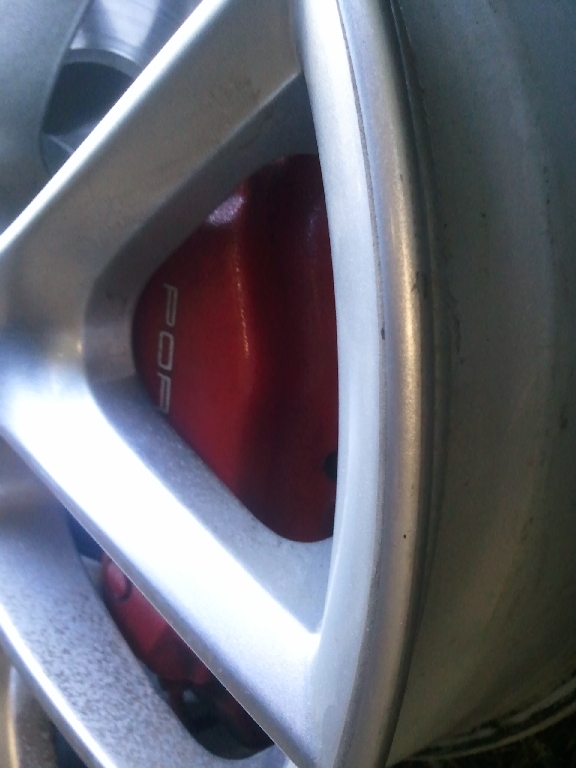

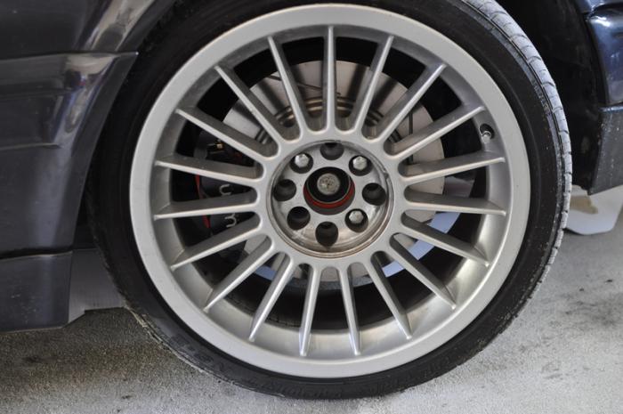

Sice to nejsou porsche brzdy, ale uz musim davat bacha, kam mi nalepi zavazi, neb se nevejde...
foto k příspěvku  od tappaja
o 22.02.2012, 09:07 | Vasekkch
ty vole :) kopnout ten disk někde v díře, tak může být ještě veselo :)
o 22.02.2012, 09:16 | M.a.R.i
Jsem na tom podobně, originální 16"kola, originální brzdy a dopředu se mi nevejde nalepovací závaží. Nějak mi přijde divný, že z výroby cpali na chromový kola naklepávací závaží. Tak nejspíš existuje i nějaký extra nízký, který se tam vejde.
o 22.02.2012, 09:35 | Syrup
tapp: hodne natesnotu :)
o 22.02.2012, 19:58 | cupra.165
Ja mam na impreze original 15 kola a kdyz mi tam nalepil zavazi,tak ho mam zvrchu zbrousene.Rikam,kde je problem? Gumar to hned vysvetlil,ze original kola maji vetsinou natloukany plech zavazi na kraj rafku :-)
foto k příspěvku  od cupra.165
o 22.02.2012, 21:13 | JA
chlapy, to není o brzdách, je to o kábru :-)))

...něco pro fajnšmekry BMW( bylo mi ctí se na tom podílet):
foto k příspěvku  od MiraF

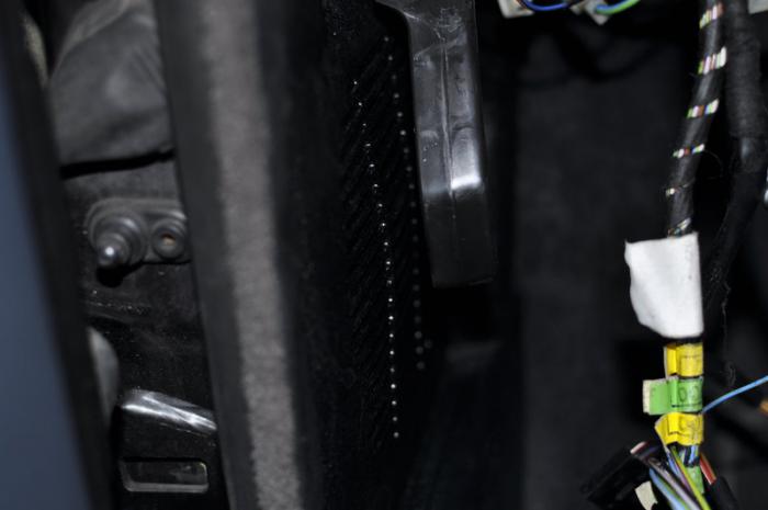

Dnes rano jsem mel konecne chvilku casu abych obarvil koberec. Spokojenost je maximalni, uz se tesim az to bude nahozeny v aute :-)
o 22.03.2012, 10:00 | Syrup

o 04.05.2012, 18:32 | Syrup

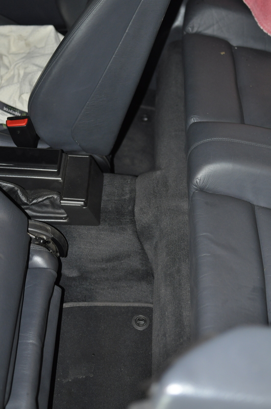

Z cernyho koberce jsem uplne hotovej, totalni pecka, presne takhle jsem si to predstavoval!!

Novy pedaly+novy pedal plynu

Zadni cast- jeste to chce vytepovat velury a striknout je do stejny cerny jako koberec...

A ostra vacka se zabydluje v motoru ... :)
Pokracovani priste

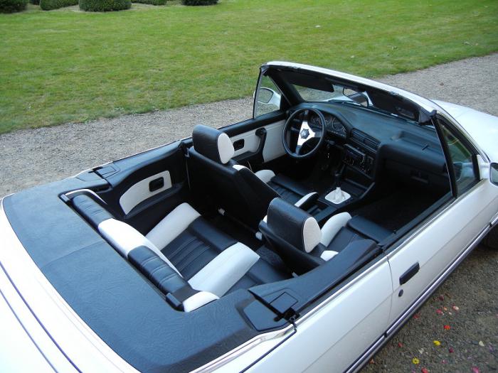

Další inspirace :-)
foto k příspěvku  od hifim@ni@k
o 07.05.2012, 13:55 | kral007 (eXtrem-audio.cz) (M)
pekne hnusna tricitka, takhle domrdat Mtech kit
o 07.05.2012, 18:45 | AR
hifimaiak: k blití....
o 07.05.2012, 18:48 | AR
to raději tohle než to bílé

o 07.05.2012, 19:48 | Syrup
to bude tim ze tenhle mail nepouzivam uz nejakej ten rok, nejak jsem to tady neaktualizoval :D
sehnat prezeme urcite ne, bohuzel, znova ten oser to sem dostat podstupovat urcite nechci... Nejaky litry mi toho zbyly, nicmene mam s nima jeste nejaky plany. Az je uskutecnim, mozna jeste nejaky ten litr na prodej zbyde....
Muzes to zkusit sam- www.valeterspride.co.uk ... ale obnasi to koupit, poslat na nejakou adresu v UK kde to nekdo vyzvedne a autem transportuje do CR. Z ty firmy ti to postou neposlou do CZ....
o 07.05.2012, 21:00 | jardajuzik
prave, to nevim jak bych udelal... kolik si toho spotreboval na ten koberec?
o 07.05.2012, 21:03 | Syrup
jak rikam, je to fakt na dlouhy lokte. Spotreboval jsem toho cca litr... zbyly mi litry 4.
o 07.05.2012, 21:19 | jardajuzik
atak litr a půl by se hodil =D
o 07.05.2012, 21:31 | Syrup
ja mam v planu tim vzit jeste ty velury a urcite si chci jeste litr nechat "co kdyby nekdy"... muzes se zkusit ozvat az budu mit hotovo :)

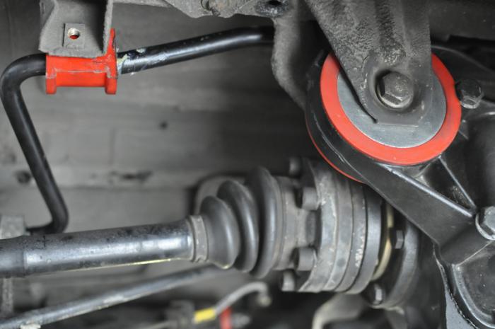

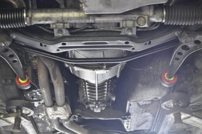

Silentbloky se pomalu usazuji na sva mista...

No a zde to na co jsem nejvic pysnej :) Omluvte zasvineny podbeh, je to pozustatek louze na dalnici co jsem chytnul pred rokem, umyvali tam nejaky cement nebo co :-( ...

a zde rozdil origo rozmer kotouce VS. 300mm ... :)

Koupit- zapalovac, sklicko lampicky vedle checku, novou zarovku do lampicky, koupit LEVOU mlhovku, koupit kryty prahu vnitrni- prava a leva strana, koupit packu na otevirani kapoty, koupit nove vicko nadobky na ostrikovace
vacka, vackove kolo, svody, chip
o 23.05.2012, 08:50 | Syrup
Tak nejaky dalsi postup....
Vzadu nahozeny novy brzdovy kotouce+desticky, trmeny zrepasovany (novy gumicky)+matna cerna uprava, opancerovany brzdovy hadicky, novy tlumice silentbloky diferaku, silac na silnejsi stabik dozadu, silac diferaku

Vepredu nam to porad planda bez kotoucu a tlumicu Jinak bzrdy zkompletovany, vcetne hadicek...

Nejak se nam to zaclo v motoru kroutit

Koupil jsem i novy nadechy do kabiny, puvodni byly 23 let stary a nelibily se mi

Nejaky detail novych lamp se stiratky ktere prosly renovaci+nove stiraci gumicky

Nove tesneni strechy okolo ramu okna

Nova packa otevirani kapoty a nove dekly na repro

o 30.05.2012, 16:29 | Syrup
Detail brzd pres kolo

Nechal jsem strhnout puvodni kozenku z vika strechy a to se nechalo nalakovat do barvy auta... rozhodnul jsem se spravne, vypada to totiz naprosto skvele! Az na ten jinej odstin- nechytla se spravne barva a pod uhlem je to dofialova... takze dalsi tyden zdrzeni na predelani :(
o 30.05.2012, 16:30 | Syrup
o 30.05.2012, 16:31 | Syrup

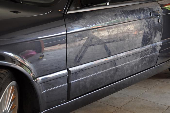

Rozdil barev...
Hlavni vec ceho jsem se bal- prechod z tmave modryho tapecu do laku, ale je to naprosto OK...

Tady auto bez narazniku a s kazdym blinkrem jinym, zato bez M znaku.. Blinkry se daji do lakovny nalakovat zevnitr podle originalnich inpro, ktere byly stare, zasle a jedno chytlo kamen...

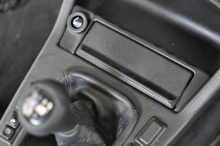

Nova lampicka s origo zarovkou!

Nasadil jsem oranzovy blinkry dopredu (z nutnosti, lakyra odflakl praci na mych co jsem chtel do inpro kourovo-ruzove), tak ac jsem ty oranzady nasadil z nutnosti, asi je tam necham! Ma to neco do sebe :-)

Vcera jsem ladil koberecky vevnitr, dostaly "cernou" kuru stejne jako velky koberec na podlaze uz pred par mesici...
o 03.07.2012, 23:10 | Syrup
A konecne muzu konstatovat ze s interierem jsem na 98% spokojenej. K dokonalosti mi tam chybi uz jen novy pasy vepredu a vzadu. Pak teda detaily jako novej stredovej tunel a nova palubka ale zas takovej blazen nejsem....

Tak jsem to vcera trosku poladil, pri predelavani hudby jsem prisel na to ze mi zahali jeden kanal na petikanalovym zesiku, ktery tam je uz od minuleho majitele, tak jsem se ho rozhodl vyuzit...
o 16.07.2012, 22:03 | Syrup
takze jsem to vevnitr trosku rozrejpal :)
A takhle jak to sedi v kufru (kabelu si nevsimejte, to bylo jen na zkousku pred natahnutim interierem :)
