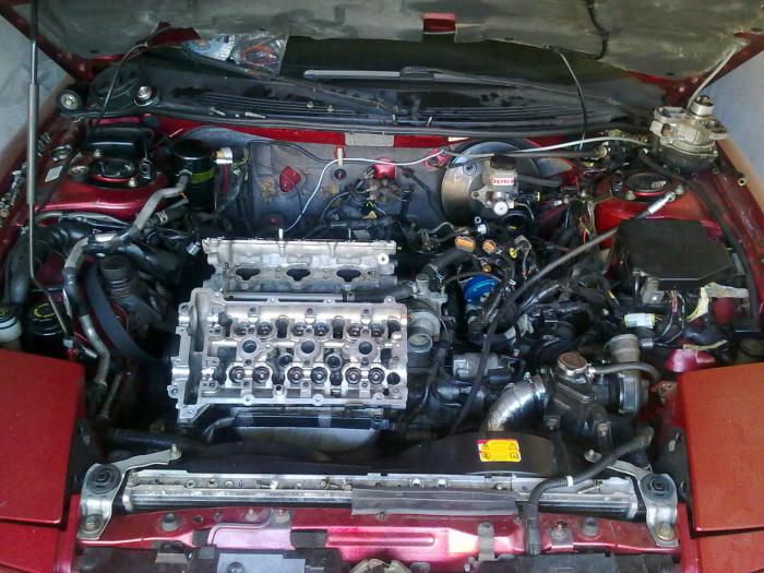

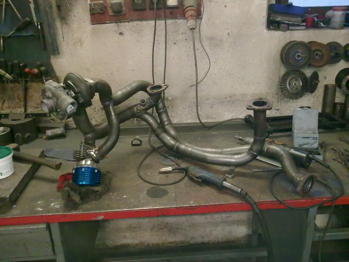

tak a je to tu. Svody sou doma. Vesmes komentare sou primo u fotek takze to sem nebudu opisovat znovu.
jen teda musim rict...byl to masakr a vubec sem necekal ,ze auto budu muset odtahnout z dilny...myslel sem si,ze odjede posvejch ... bohuzel vyfukarum se nejak nepovedlo doladit vodni okruh aby se dalo odjet s turbosvody primo na aute, kde by byla redukce misto turba a nahradni svody ktere sem dovezl nepasovaly..a to vubec nechapu proc, kdyz byly take z KL motoru... ale to uz je jedno..vse je doma ,auto v garazi a muze se zacit :)
VIDEO : ZVUK NA MAXXXX !!!!! aneb jak zni V6 pouze s litinovejma parohama...
a nejake ty fotky:
[ Link ] #
foto k příspěvku  od cuir
o 21.02.2011, 23:41 | dragoczskill
v tomto oboru jsem celkem neznalec :D co je to "modré" :D ? díky :) jinak pěkný zvuk :)
o 21.02.2011, 23:58 | Lukasino
drago: wastegate
Pekny, to jsem zvedav az to pojede :)

cuir: co to je za turbo?
o 22.02.2011, 00:26 | cuir | Upraveno: 2011-02-22 00:27:41
Rajdlos: turbo ma oznaceni C13 01 - jedna se o turbo z avie ;) ocekavam velky flame o tom ,ze to neni garett a podobne...tak sem zvedavej kdo se prvni ozve :D
no jinak ja se taky tesim az to pojede ,ale jeste nejakej ten patek to potrva. Musi se vyresit ne zrovna malo drobnosti okolo, jako mazani turba , vodni okruh , sroubeni na mazani turba a dalsi a dalsi kravinky co nejsou ani tak narocne na penize, spise na cas a hlavne to nekde poshanet.
Me osobne se teda ten rvouci zvuk mc nelibil...auto bylo rado ze nezdechlo, prece jen jak to nemelo ten odtah tak to desne kuckalo. Ja se tesim na uplne jinej zvuk :D
jinak jak bylo napsano..to modre je wastegate a resi to plnici tlak turba.

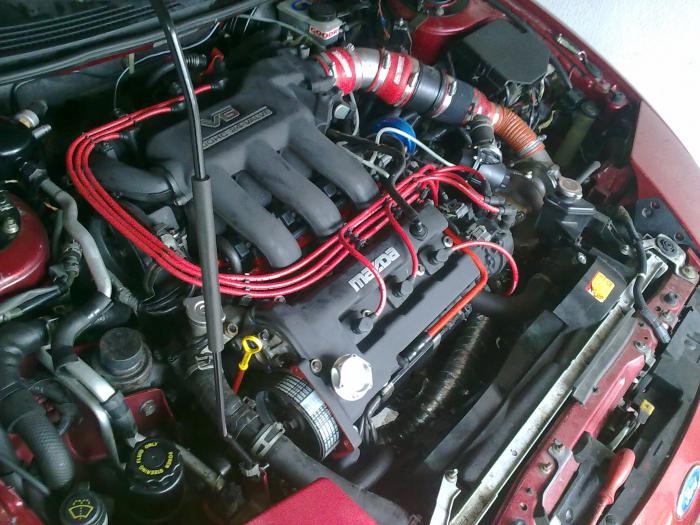

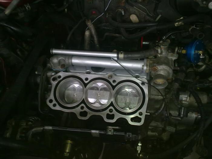

svody su na aute...
komentare sou pod fotkama...takze to sem prepisovat nebudu. Zatim jde vse dobre a nevypada to na nejake velke problemy.

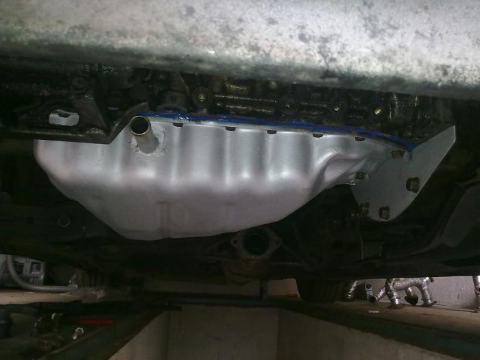

no jinak dnes sem dopasoval svody s plnohodnotnym turbem (ne jen vyfukova cast) Primeril sem sani acele to nastavil aby byl 15 stupnovy uhel pro mazani turba. zjistil sem ze mi chybi uz jen kousicek hadice k tomu abych mohl sani napojit na hotovo. Zaroven sem dnes dal borcovi na upravu trubku od termostatu abych mohl pripojit vodni okruh, ktery sem dneska vymyslel k dokonalosti mne podobne :D :D a uvidim..zatim jde vse jak po masle...s nicim neni vetsi problem.
jen teda otazka na Vas. potrebuju nejak natahnout olejove vedeni pro mazani turba. nechce se mi to resit pomoci trubek. mate nekdo nejakej napad jak na to?
dik.
Foto doplneno aji s popiskama
o 25.02.2011, 17:48 | Rajdlos
Mohu se jen zeptat proc ten uhel 15°?
Jinak nech si poskladat hadice v hydraulice, neni to zase nejak extra drahy. Nalisuji Ti koncovky jake potrebujes. Predopokladam, ze turbo ma kluzny loziska?
o 25.02.2011, 19:48 | cuir
to je doporucenej uhel pro tohle turbo. Je mazane nejakejma kanalkama nebo cim (to sem moc nepochopil) a tohle zajisti optimalni rychlost odtoku oleje a zaroven nejlepsi mazani. Kdyz by to bylo kolmo tak by se to spatne mazalo a kdyz moc lezato tak by to mohlo ten olej propoustet tam kam nema. Ale neptej se me jak je to mazani resene, protoze to nevim :D Jen sem dostal tuto informaci tak sem se podle ni zaridil.

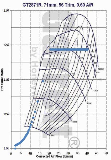

No a aby to nebylo nudne, zalezi kde se budes pohybovat s tim turbem z Avky, protože toky a tlaky jsou dost odlišný pro každý turbo (resp i A/R)... viz třeba tady na obrázku, čím víc do středu "ostrova" se pohybuješ, tím lepší efektivita, tím menší zahřátí vzduchu jinými slovy (na dosažení stejného cíle)
o 02.03.2011, 12:15 | CervinVega
tady pro konkrétní turbo...
nebo na teorii prď a prostě tam dej co máš a uvidíš, jak to pojede :-)
o 03.03.2011, 01:34 | cuir | Upraveno: 2011-03-03 01:37:02
wow cumim...moc diky chlapi...
sice uz toho moc nemuzu zmenit..cili jak bylo na konci napsano...dam tam co mam a uvidim.zmena se da udelat vzdycky :) kazdopadne dik moc ;)
s tim skrcenim toho oleje do turba je mi to tedy asi janse...
jinak sklon toho mzaciho kanalu ma byt pro toto turbo 15stupnu. cili podminka ,ktera zde padla je splnena..to jen pro info ...

dnes sem cirou nahodou rozebral WG a zjistil sem ,ze kdyz bych ho nerozebral tak by to nemohlo nikdy fungovat a cystrelil bych si motor z auta.
Membrana ktera ve WG je aby tesnila a chodi zaroven s pistkem a je ovladana tlakem z turba byla skripnuta mezi telo a vrsek a unikal pres to tlak. Takze bych nikdy nedocilil otevreni WG. A dost pochybuju o tom ,ze by me to napadlo, ze neco tak trivialniho muze bejt uz z vyroby posrane. Fakt muzu mluvit o stesti ,ze sem to rozebral a nahodou na to prisel. Nebylo mi totiz zcela jasne jak to WG funguje. je zde totiz moznost pripojeni jisteho protitlaku a ja nevedel kam mam co napojit. tak sem to rozebral abych zjistil princip fungovani, jestli nahodou neni pistek ovladanej pres lomene vzpery a tim padem by pripojeni podtlaku bylo obracene proti logickemu rozumu. Pripojuje se to zcela logicky ,ale faktem zustava to ,ze membrana je lehce poskozena. Asi to trsnit bude ,ale rozhodne to neni moc dobre.
Foto nemam mam vybitej telefon. kazdopadne sem fakt rad ,ze sem na to prisel ted a ne pozdeji.

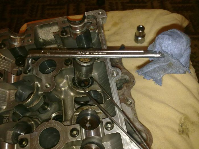

o 18.05.2011, 23:59 | cuir
toz coby :D utavilo se to. Pujcil sem to kamaradovi , on tomu vytnul a nez sem stacil reagovat od mista spolujezdce uz se hulilo z vejfuku :D Fouklo tam 0,7 baru, sup krasne detonace a uz se to tavilo. ja s tim najel asi 100km, ale nedal sem tomu poradnou cocku a hlidal sem si budiky, takze sem nezjistil ,ze mam blbe sestelovane WG a ze to pusti vic nez kolik je zdravo. KAzdopadne prave skladam hlavy, ktere sou upravene (vybombirovani), udelalo se honovani ve valcich , tim sem se zbavil velmi solidne tech par skrtancu na stene valce, z ameriky prisly nove pisty, takze sem stare slisoval z ojnic a nalisoval tam nove, plus samozrejme krouzky, gufera ojnicni loziska, komplet vsechna tesneni na motoru nova no a o vikendu by se mohlo mozna znovu startovat. Rikal sem si ,ze tam dam IC, ale to co sem objednal a to co prislo je tak hovadsky velike ze to tam proste nedam ,pokud se nechci vzdat klimatizace. Jako ze nechci. cili IC bude bohuzel pozdeji. Kazdopadne olej se nijak neprehrival , chladic oleje by tez nebyl marnej, ale nejriv to musi jezdit a pak teprve tam nabalim casem ten zbytek.
Cili v zasade to jelo a bylo to v cajku, jen proste sem to nevychytal s nastavenim WG. Za blbost se plati.

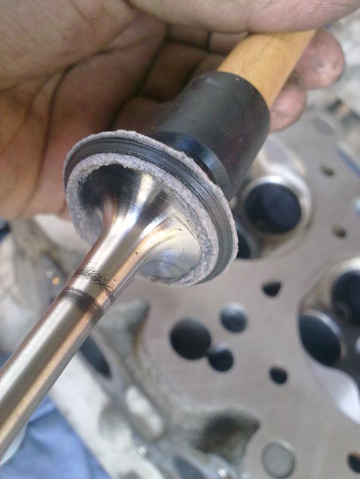

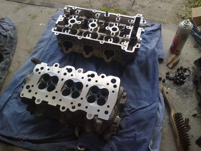

Jinak ted sem konecne nakopal do jedne hlavy teh posranejch 1ě ventilu, je to fakt sada, casove velmi narocne a i docela namahave, kdyz mam drzet zmacklou pruzinku a cpat tam nejake posrane dva pulmesicky, ktere se musi zaklesnout do ventilu. Nic moc prace abych pravdu rekl :D
o 19.05.2011, 00:02 | cuir
jinak at nereknete ze sem sketa a nedam sem zadnej obrazek , tak tady to je.
o 19.05.2011, 00:03 | cuir
o 19.05.2011, 00:04 | cuir
o 19.05.2011, 00:06 | cuir

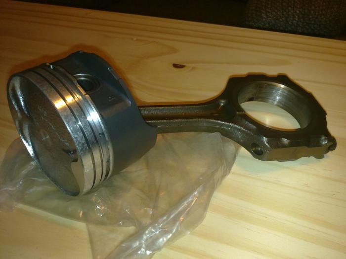

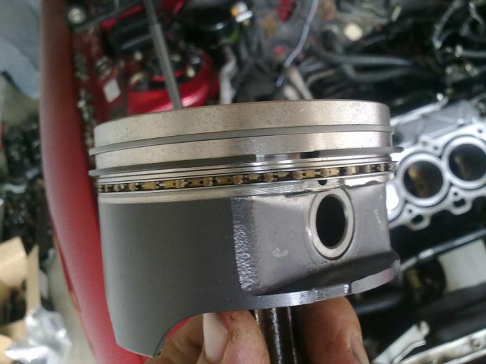

crazyape: pisty sem nekoupil ,protoze stoji ranec a ten motor je tak mekej ze by tomu pisty stejne nepomohly. Abych rekl pravdu sem rad ,ze to odsraly pisty a ne blok nebo hlava.

o 21.05.2011, 23:15 | cuir
jo a tady jeste jeden obrazek posladaneho motoru.
a jeste sem zapomel, krome vybombirovani doslo na upravu sani, zvyseni prutoku vzduchu. Vyhodil sem od tam vsechny vrisy a podtlakove picovinky, zaslepil sem zepar direk po hadickach..zkratka vse nepotrebne vcetne EGr ventilu slo do hajzlu :D :D plus pribyla omotavka na svodech kvuli snizeni teploty v motorovem prostoru ,ale myslim si ,ze to moc nepomohlo..vedro je pod kapotou neskutecne :D
o 21.05.2011, 23:17 | cuir
kryty rozvodu tam nejsou zamrene...mam je rozlamane a radeji budu videt co se s remenem deje nez zit jako predtim v nevedomosti a mit v rozvodaku tri dirky od zatoulaneho sroubku, ktery kvuli krytum nevypadl pryc a motal sem tam jako spina v kyblu a zpusobil totalni destrukci rozvodoveho remene... :( takze ted bude obdobi bez krytu rozvodu...je to tuzerske..vim ,ale proto sem remenice nenalakoval na fialovo :D :D

jedna aktual :D

hmm, video hezky udělaný ale .......
ale... to je před nebo po úravě ? :D doufám že si mu na výjezdu nedal plnej neb pokud jo takne nechci vědět jak jede série :D
kolik tlačíš ted ?
o 03.06.2011, 00:36 | cuir | Upraveno: 2011-06-03 00:37:13
kudla se nejela, byli sme v aute dva, takze se jelo mozkem. ale zas ze by se to nejak setrilo se rict neda. byla tam jedna krizova zatacka kde se jelo dost z vostra a pred ni hodne na brzdy ,rpotoze kvuli slunku nebyla moc citelna,ale vse se zvladlo. ted se tlaci pul baru a jede to takhle jak je na videu. Palivo bylo N95...s 98 to jede lepsi... ale i takhle je to hodne slusne si myslim. serie jede dosti bidne,..je takova tezkopadna a lenosna. tezko se sbira do otacek a nad 140 az 150 se tomu uz moc nechce. s timhle neni moc problem 200 po rovine ve trech lidech.
ale porad je to takovej slabej setup...rozhodne to nema na super kary jako je EVO a podobne, ale to nebylo ani cilem tohohle projektu...
o 03.06.2011, 10:55 | Nismo.Power
no čekal bych že to bude lepší teda.....0,5b už je docela dost ale samo záleží kolik tam teče vzduchu na tom tlaku no :)
ale lepší než drátem do voka samozřejmě.... pokud to bude makat takhle tak pohoda ale musíš se samo smířit s tim že ti každý 3,0tdi ujede no :D
o 03.06.2011, 16:02 | cuir | Upraveno: 2011-06-03 16:08:46
