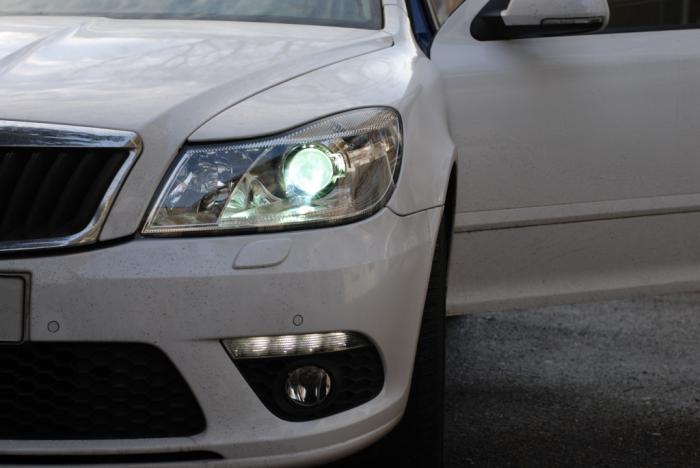

o 12.01.2011, 14:41 | xenonman
no midnite to vystihnul přesně :-)
ledky mají 2 režím - denní svícení
foto k příspěvku  od xenonman
o 12.01.2011, 14:43 | xenonman | Upraveno: 2011-01-12 14:53:50
pozicní světlo

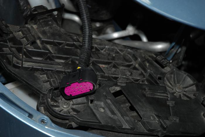

o 12.01.2011, 16:28 | capo

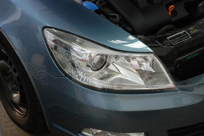

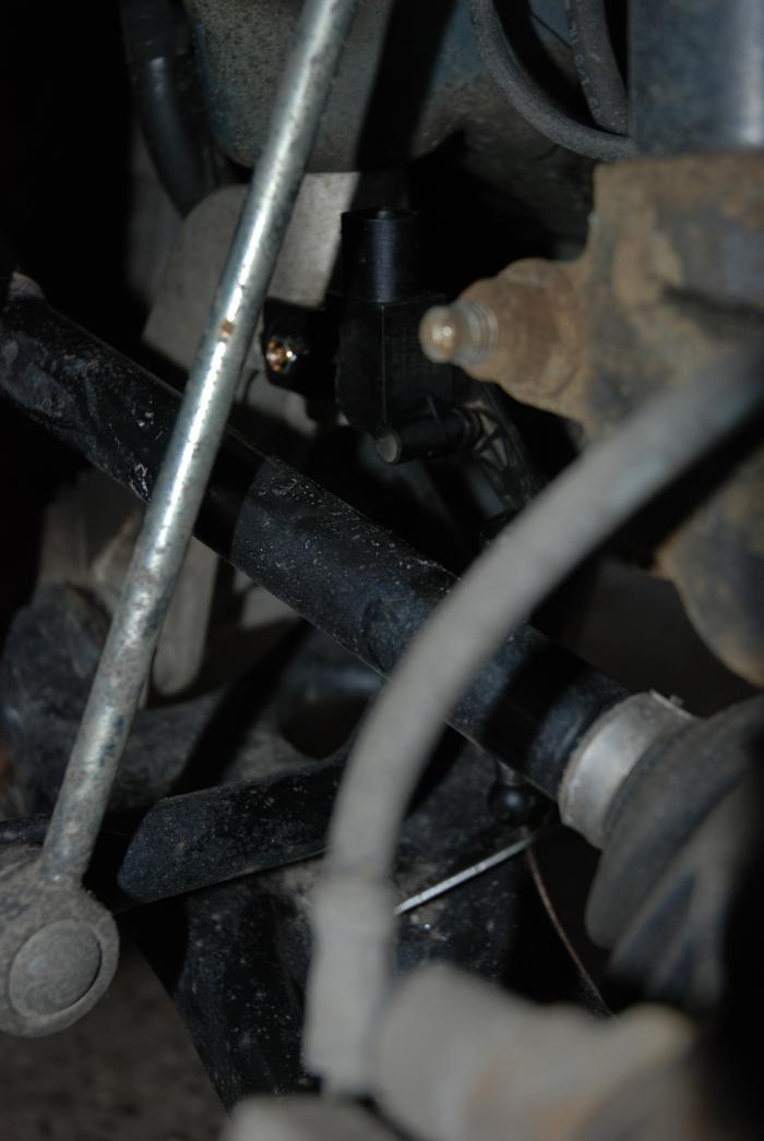

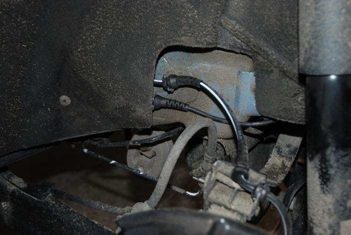

Prosím o vysvětlení. Měl jsi předface, dával face světla a v mezičase nefungovalo natáčení do stran. Fungovalo ale výškové naklápění, nebo to jsi rozchodil až dohromady? Je to dělané z origo dílů, nebo něčím z tvé kuchyně?
Jinak tohle není dobrá ukázka - to je jen inicializace - důležité je, jestli se natáčejí podle volantu? :)
o 12.01.2011, 16:34 | CervinVega
Midnite-myslíš monitory s obnovovaci frekvenci? Ty ledky samo blikaji, jen to není vidět, natoc si obyc žárovku...
Ale jestli to ma OII takhle seriove tak proč ne, stačí tam dat kondik a budou sviti i na videu bez blikani...
o 12.01.2011, 18:35 | xenonman | Upraveno: 2011-01-12 18:41:26
originál byly jen xenony klasické
pak se udělal facelift tzn i natačecí do stran - měl jsme zapojeno, chodily jen nahoru a dolu muselo se také upravit v originál to fugnovat nebude jinak vůbec pominu - li jiný konektor pred a face (automaticky mám čidla na nápravách
následně rozběháno natačení do stran a ano funguje to podle natočení volantu nad 30km/h
všechny díly použity jen originál škoda

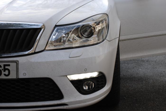

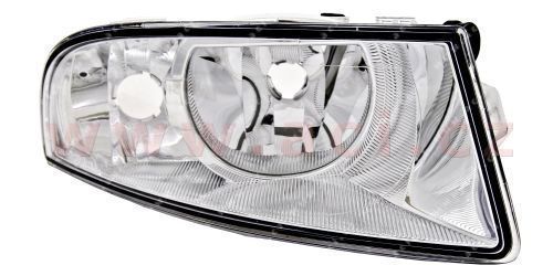

Neexistuje něco co by zastalo funkci mlhovek i denního svícení? Na OII RS předface..nechci ztratit mlhovky, ale chci denní svícení.
o 14.01.2011, 20:11 | xenonman
dodělat vedle mlhovek denní svícení, je tam kapsa kam se to pěkně vejde, nebo napasovat face mlhovky s integrovaným denním svícením, ale to je halogen nikoliv ledky
o 14.01.2011, 21:20 | Vasekkch
uvnitř nárazníku se mi to nelíbí. Je mi celkem jedno jestli to bude led nebo halogen, chci šetřit xenony. Nemáš foto jak to vypadá? Umíš sehnat a zapojit? Ted tam zřejmě mám jen nakodované denní svícení xenony.
o 14.01.2011, 21:32 | xenonman
o 15.01.2011, 08:20 | Vasekkch
To ne.. spíš bych asi šel do kulatých hella. Ty tam jdou teda v pohodě? Jde udělat zapojení, že po nastartování se rozsvítí, při xenonech zhasnou, ale při zapnutí předních plhovek se rozsvítí?
o 15.01.2011, 08:29 | xenonman
pokud máš rs narazník tak asi jo
mám kulaté helly - ale, funkce je pozicní světlo / denní svícení
nebo pak jen jako mlhovky
obojí nespojíš / jedině pak pripjit jako mlhovku, ale to by ti stejně hlasilo chybu na PC,
o 15.01.2011, 08:38 | Vasekkch
Tak jedině zavést do kabiny tlačítko, které by je donutilo svítit i když jsou zapnuté xenony. Kamarád má tyto a svítí to dost slušně i ve tmě, tak by to mohlo zastat funkci mlhovek. U tý helly to je cena za jedno světlo? Řídící elektronika k tomu je? Na hellu mi to přijde levné.
o 15.01.2011, 08:51 | xenonman | Upraveno: 2011-01-15 08:52:26
to neni hella, hella je tato
ty si dal svítí také pěkně, ale jak jsem psal
o 15.01.2011, 08:55 | Vasekkch
To co jsem dal jsem myslel to co má kamarád, blbě jsem umístil link :)
o 15.01.2011, 08:56 | xenonman
všechny ceny jsou vždy za pár

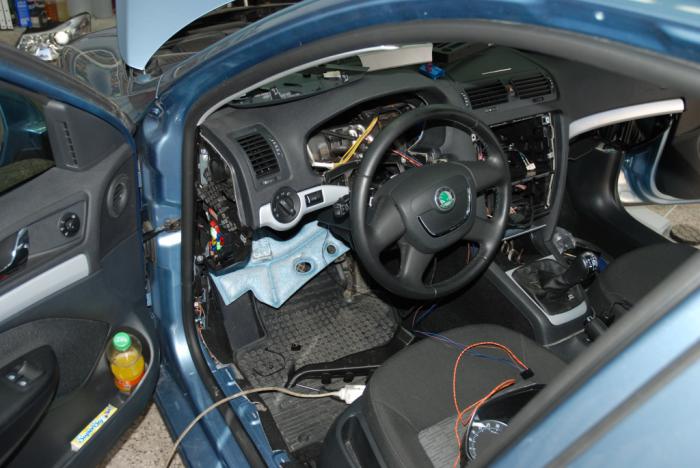

o 26.02.2012, 18:54 | TomGSi
Chtěl bych se jen zeptat když jsem předělal světla za face II s natáčením, předtím xenony predface. Co vše je třeba. Díky
o 27.02.2012, 00:17 | Augi
Jednotky pro natáčení do stran.
o 27.02.2012, 14:22 | xenonman
je jína jednotka pro naklápění xenonu, která je umíštěná pod radiem a ovládáním topení, je jiný koneketor k ní a pokud más xenony komplentí tak tj vše....
pak už jen správně nakodovat RJ a mělo by to šlapat

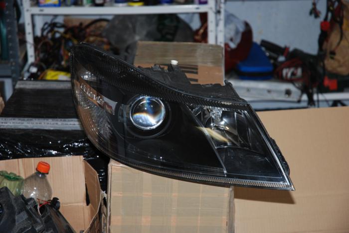

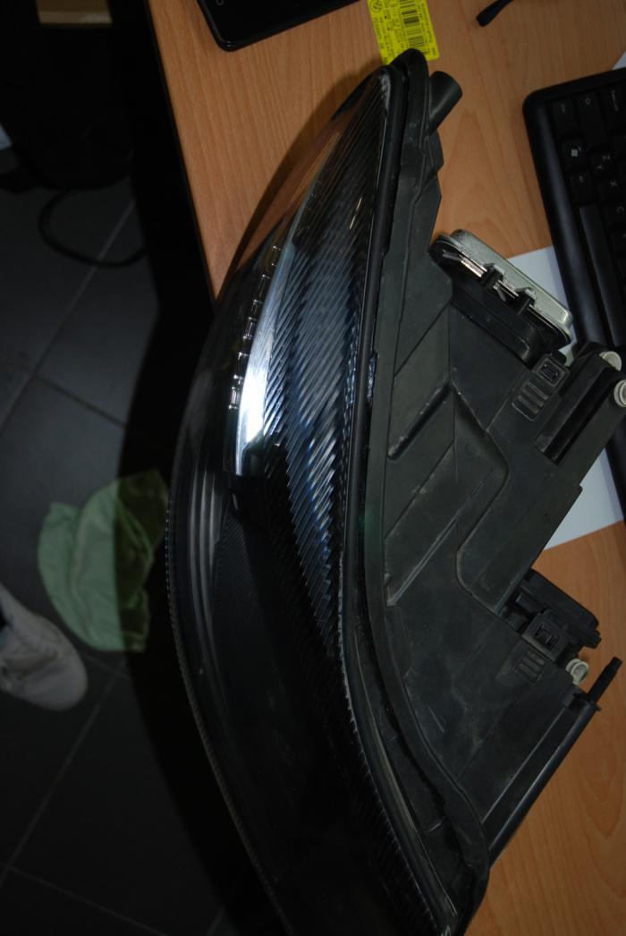

o 29.02.2012, 15:41 | Augi
xenonman: Jak vypadá ta lampa zezadu po slepení, resp. ten spoj, kde to bylo rozděláno?
o 07.03.2012, 09:39 | xenonman
o 07.03.2012, 09:40 | xenonman
o 07.03.2012, 10:29 | xenonman
takhle vypada spoj na těch černejch
