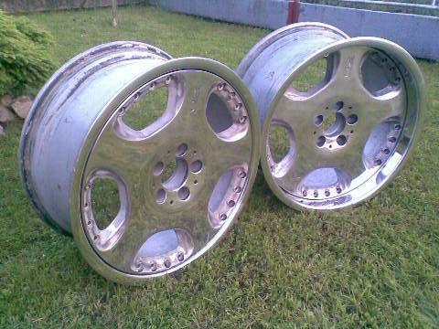

kola v nedokončené fázi. Neumím teď najít aktuální foto kdy jsou dolakovaný a mají zlaté šrouby (tedy rezavé-musím řešit reklamaci u Dudyho)
foto k příspěvku  od Creams

nekoupil :D - moc velký pro mě :o) a sám nevim co mám koupit v 16"
