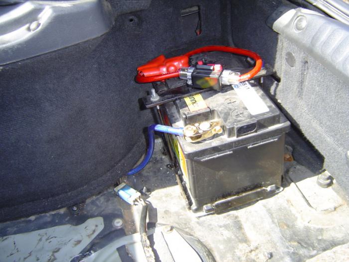

foto k příspěvku  od P.E.T.R
o 27.11.2010, 21:02 | cuir | Upraveno: 2010-11-27 22:26:19
koupil sem 12ctku med (lanko) natahl jen plusovej pol a minus sem ukostril pod sroub v kufru. Bezproblemu startuju.
Co je ovsem divne , tak kamarad natahnul jak plus tak minus kvalitnim svarecskym dratem a nenakopne to ani kdyz by se rozkrajel. Baterku mame (teda meli sme) oba stejnou a mame i stejne motory, ten jeho je dokonce po generalce vseho a proste to nechytne. Odpojovac ani pojistku nemam. Baterku jsem uchytil popruhem ,ktery je uchyceny pred alu vingliky ke kastli a jeste sou tam silenbloky kvuli razum na baterku.
Nedavno sem mel nehodu, kde do me vlitl borecek zezadu a baterka to neprezila ,ale zadnej pozar ci jine problemy se nekonaly. tim samozrejme nechcu rici , ze odpojovac ci pojistka je spatna. Muj nazor je ten ,ze pojistka je lepsi. Plus hasicak v kapse predniho sedadla spolujezdce je take dobra vec:)
At se ti dilo podari.
moc toho videt neni ,ale je tam...

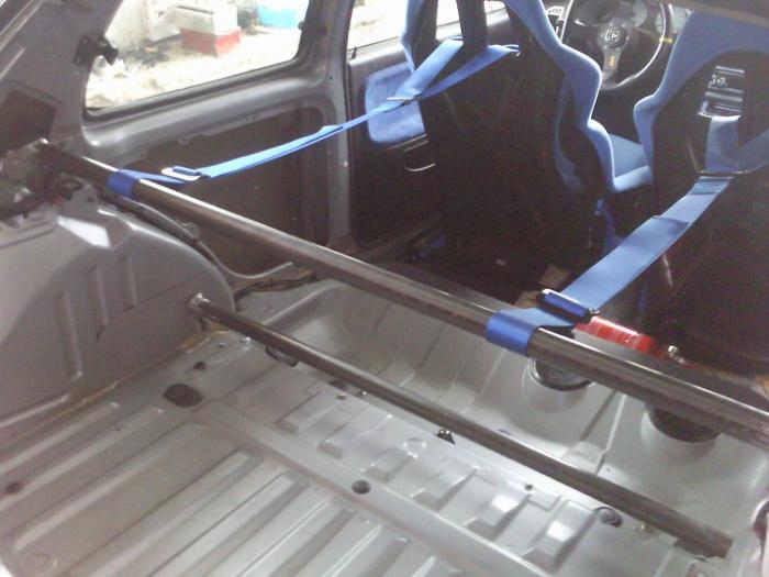

takhle vypadá interiér, přes zimu půjde pryč ještě koberec :D
baterka pude k zadnímu levýmu podběhu

o 27.11.2010, 21:31 | Ravo | Upraveno: 2010-11-27 22:52:37
TO P.E.T.R.K:
sorry za OT, ale pokud to takhle odstrojuješ, tak to udělej pořádně i v předu (tapecy atd.)
Buď maximálně odlehčíš auto (a nebudeš koukat na "plechovkový kravál" uvnitř) nebo si tam dáš audio a zatlumíš atd. a na váhu nebudeš koukat. Takhle je to kočkopes (zadek holej tak, že uslyšíš každý zrnko písku vyhozený do podběhu vs. autorádio vepředu) a kompromisní řešení...
o 27.11.2010, 22:13 | P.E.T.R
Tapecy půjdou pryč, ale rádio zatim zůstane, nejdu zas po každým kilu. "Plechovkovej kravál" :D mi nevadí, ale při cestě přes celou ČR na okruh je to celkem fajn změna si od toho kraválu v autě na chvilku odpočnout a pustit nějakou muziku. Neni to závoďák, je to prostě auto na blbnutí, takže jestli váží o 5kg míň nebo víc zas tak neřešim. Nejde o kompromisy, mně to takhle vyhovuje, jak řikam tapecy a koberec přijdou pryč. Navíc to je úplně mimo to, na co sem se ptal a nemá smysl to tu řešit.
