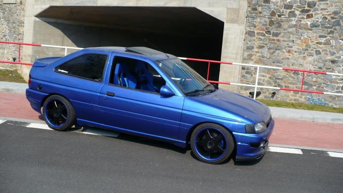

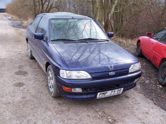

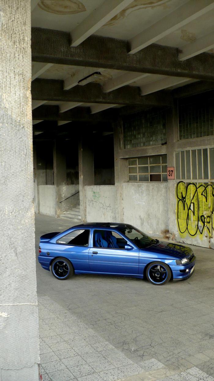

o 21.11.2010, 21:44 | crazyape

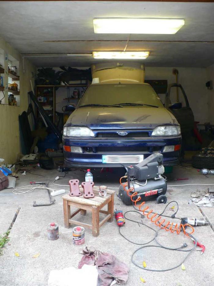

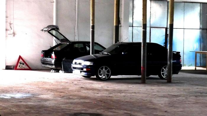

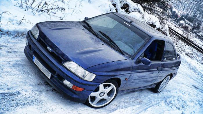

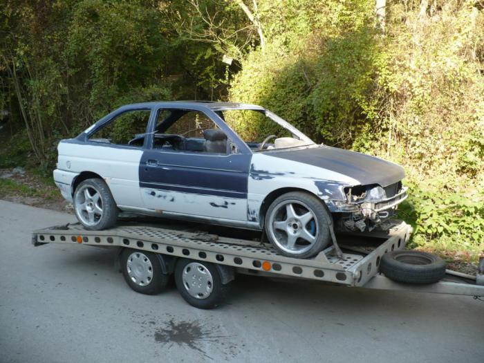

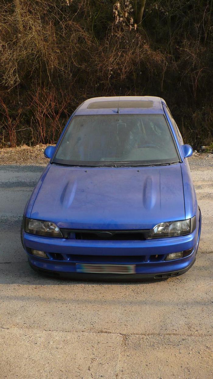

Zajima toto nekoho? Auto mam 3 roky a za tu dobu proslo rapidni promenou :)
Takhle jsem ho koupil....

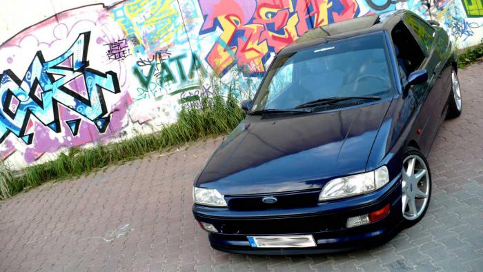

o 21.11.2010, 21:49 | crazyape
Evoluce I :)
foto k příspěvku  od crazyape

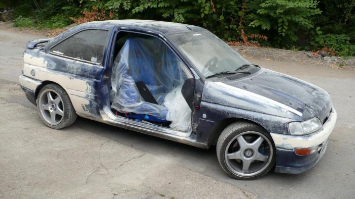

o 21.11.2010, 21:55 | crazyape
Potom dopadlo nejak takto....

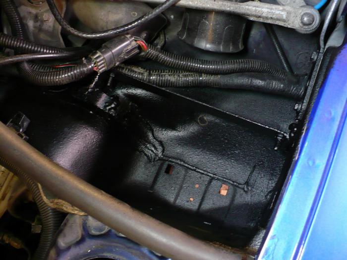

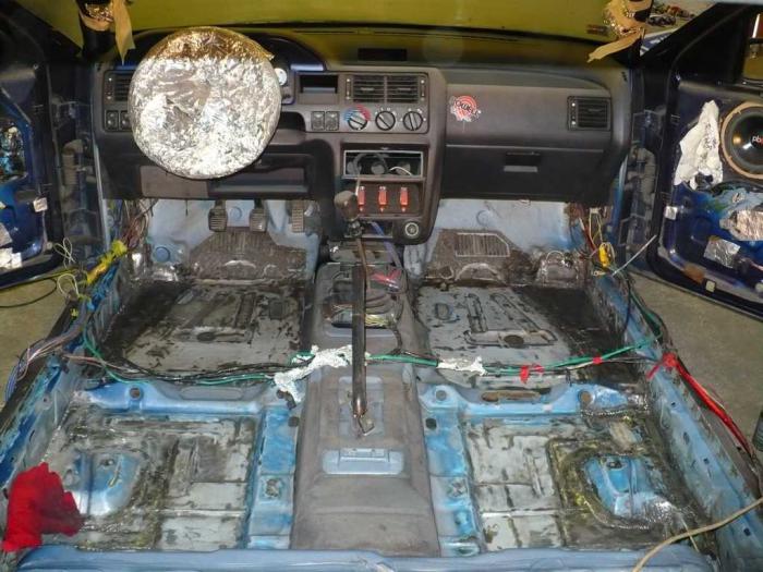

o 21.11.2010, 21:57 | crazyape

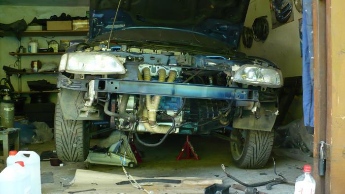

A vyvaroval jsem skoro cele auto.... podlaha, prahy,meziprazi, casti nosnniku, delal se novy lem atd...

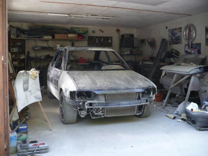

o 21.11.2010, 22:00 | crazyape
Nekonecny kitovani a priprava pod lak..

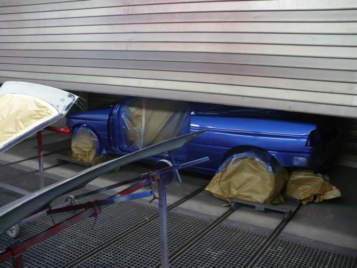

Odjezd na lak

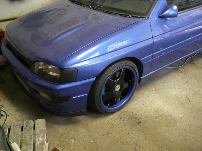

o 21.11.2010, 22:02 | crazyape

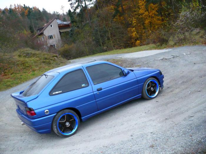

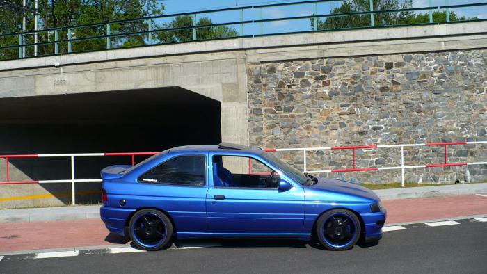

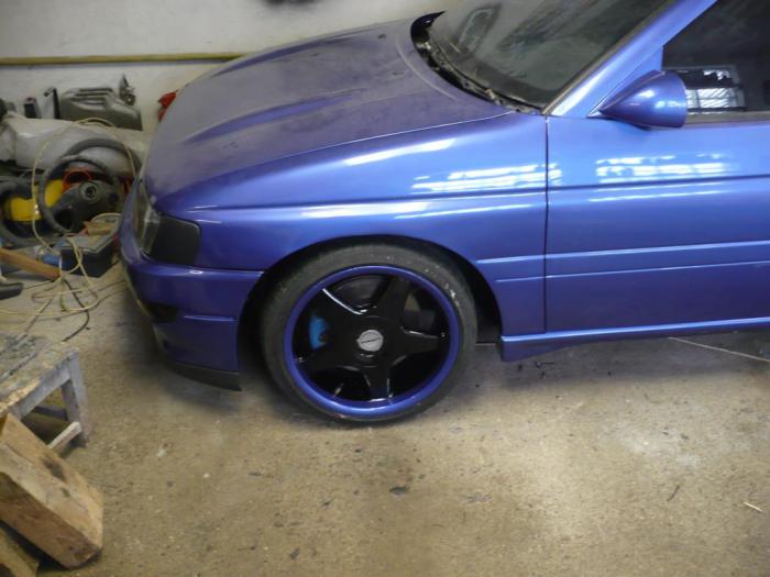

A fotky po laku a nedoskladanym autem...
o 21.11.2010, 22:03 | crazyape
o 21.11.2010, 22:04 | crazyape

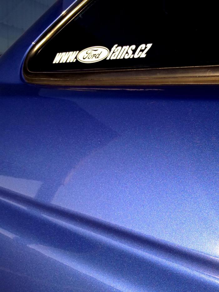

o 21.11.2010, 22:08 | mishan
hezká barva
o 21.11.2010, 22:08 | crazyape

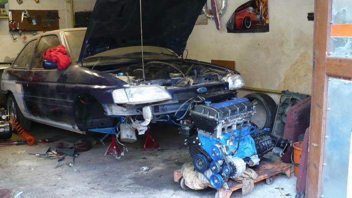

V aute si brumla toto...

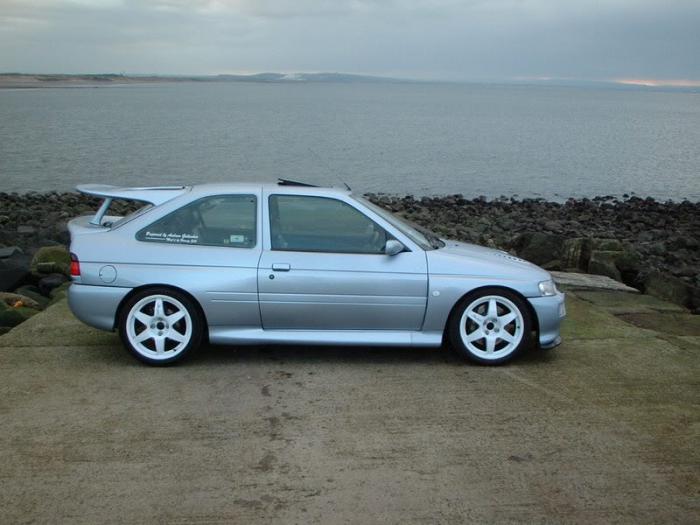

o 21.11.2010, 22:10 | P.E.T.R
moc pěkný, akorát to chce 2 věci, origo Cosworth kola a KŘÍÍÍÍDLO:D bez toho to neni ono:D

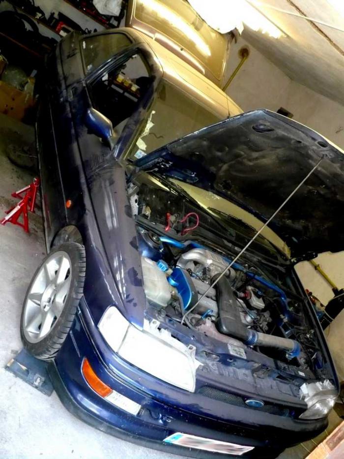

o 21.11.2010, 22:19 | crazyape
Foto pri testovani motoru a jeste pred pripravou na lak..

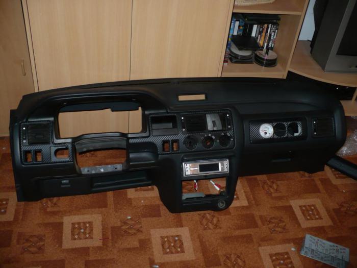

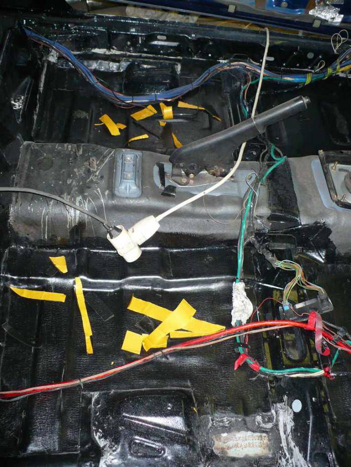

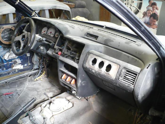

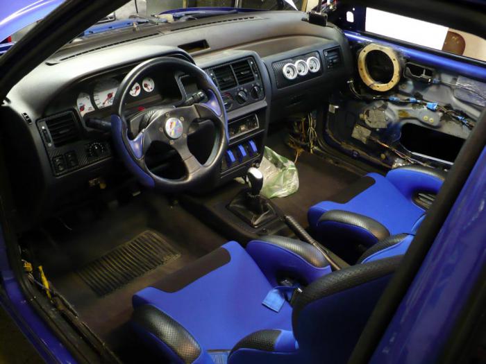

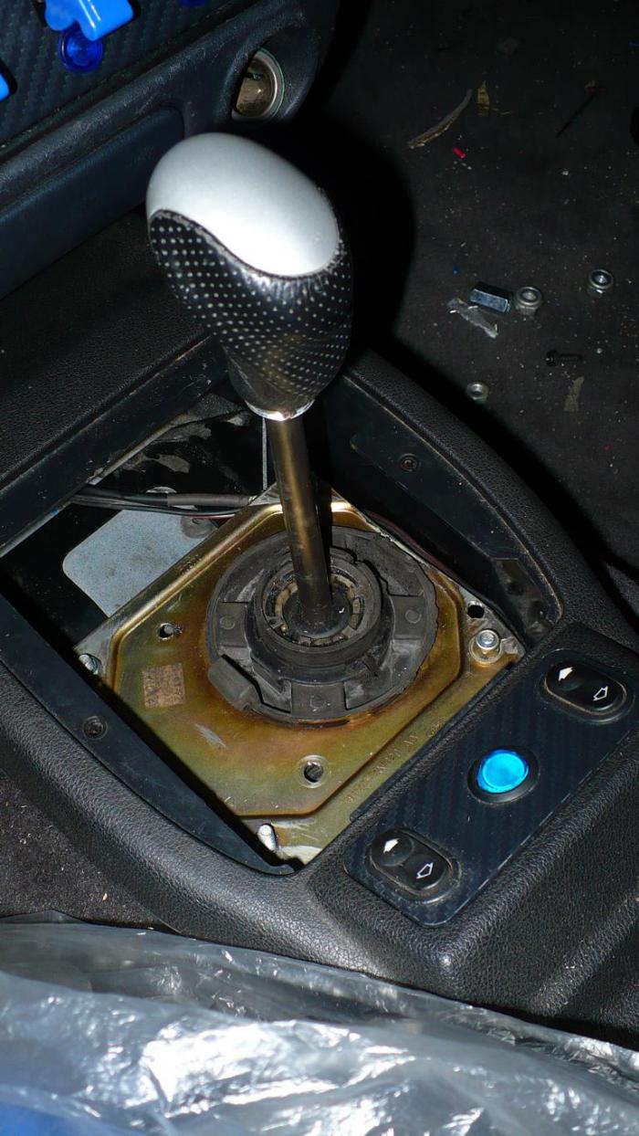

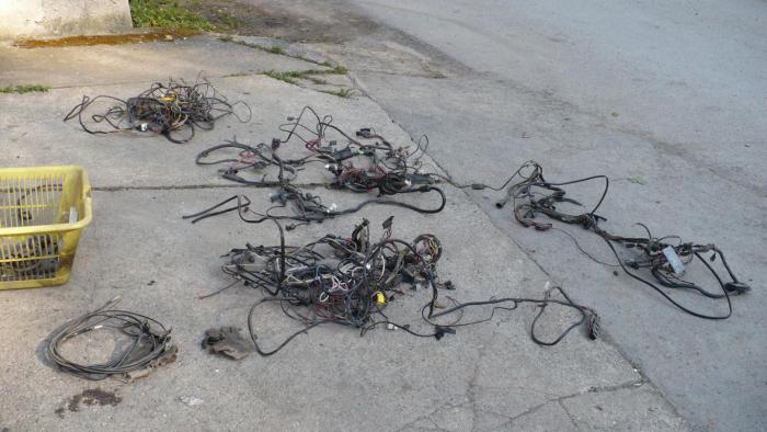

o 21.11.2010, 22:32 | crazyape
:D elektrika...

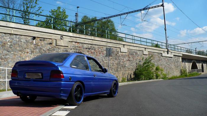

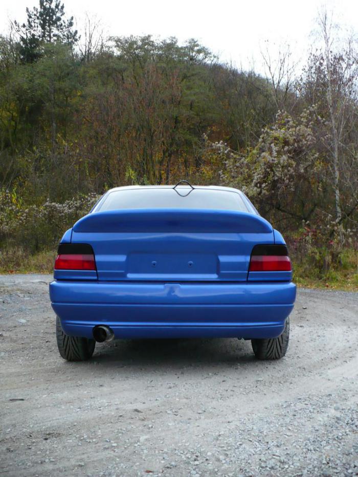

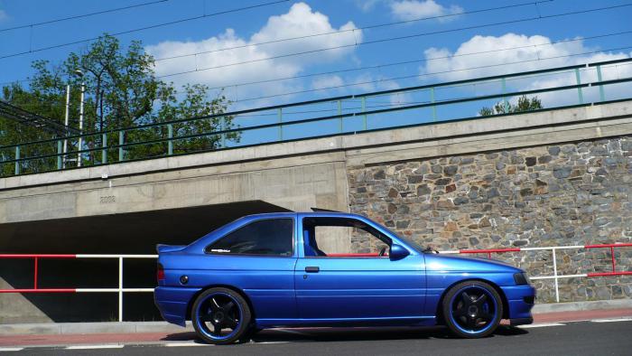

o 21.11.2010, 22:34 | škodovkář
Pecka,co to máš za hák nad zadním oknem?
o 21.11.2010, 22:35 | crazyape

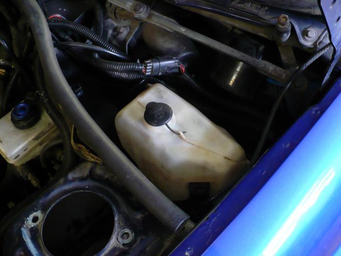

o 21.11.2010, 22:36 | crazyape
To me nesedla guma ale uz jsem nemel naladu na to ji tam cpat znovu, tedkon uz je tam zasazena znova a pindour uz tam neni :)

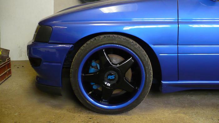

Dalsi fotky...

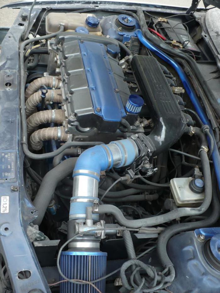

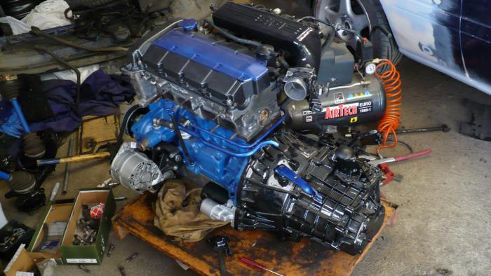

o 22.11.2010, 21:40 | crazyape
Takhle vypada motor kdyz jsem ho dovezl :)

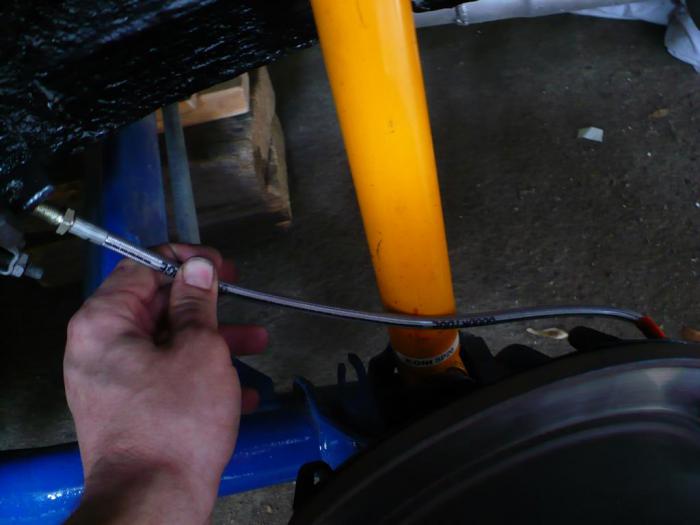

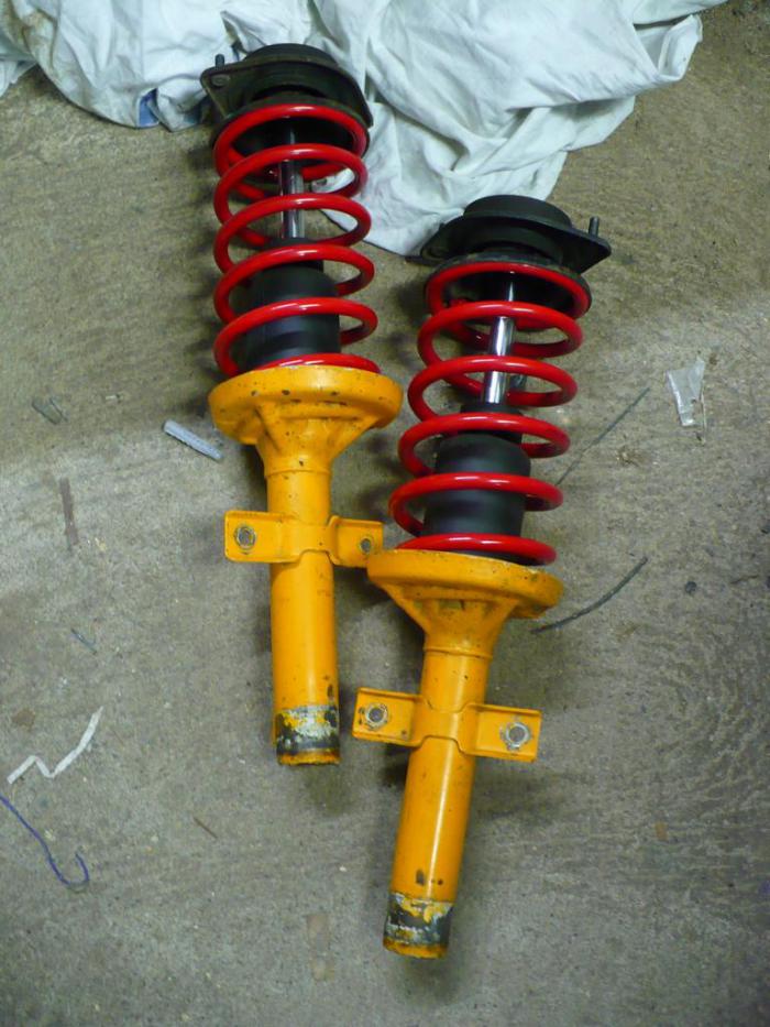

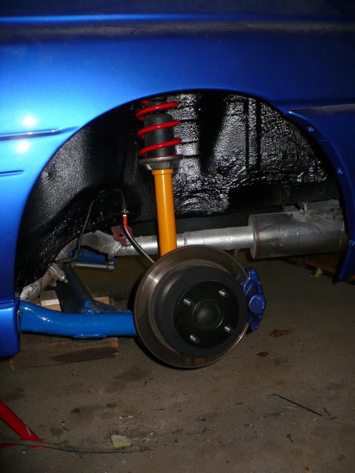

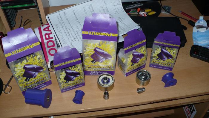

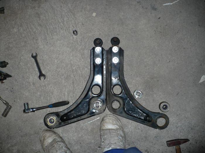

o 22.11.2010, 21:41 | crazyape
Duvod proc jsem kupoval powerflexy a mirne upravoval odklony...

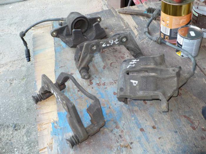

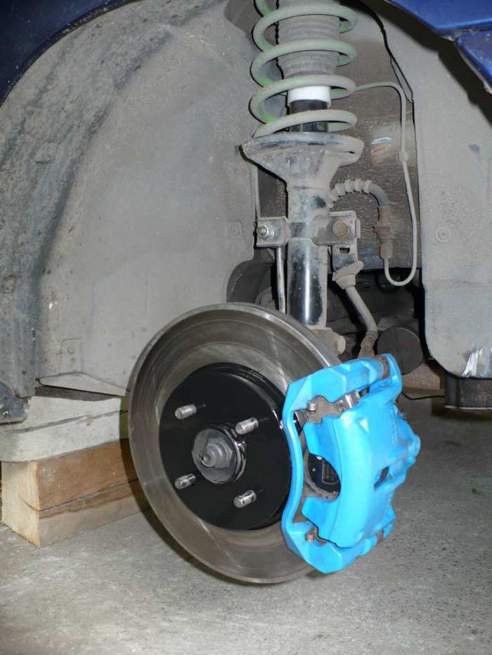

o 22.11.2010, 21:43 | crazyape

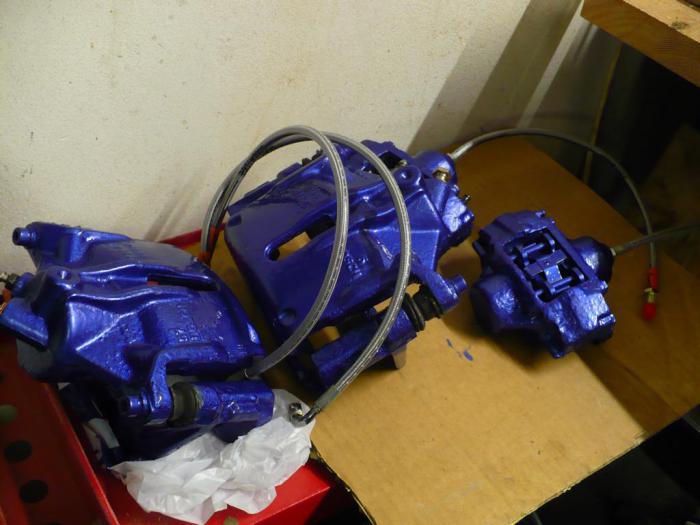

Brzdy z mondea

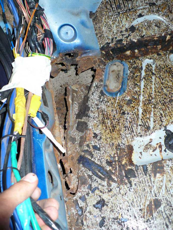

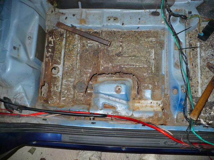

o 22.11.2010, 21:53 | crazyape

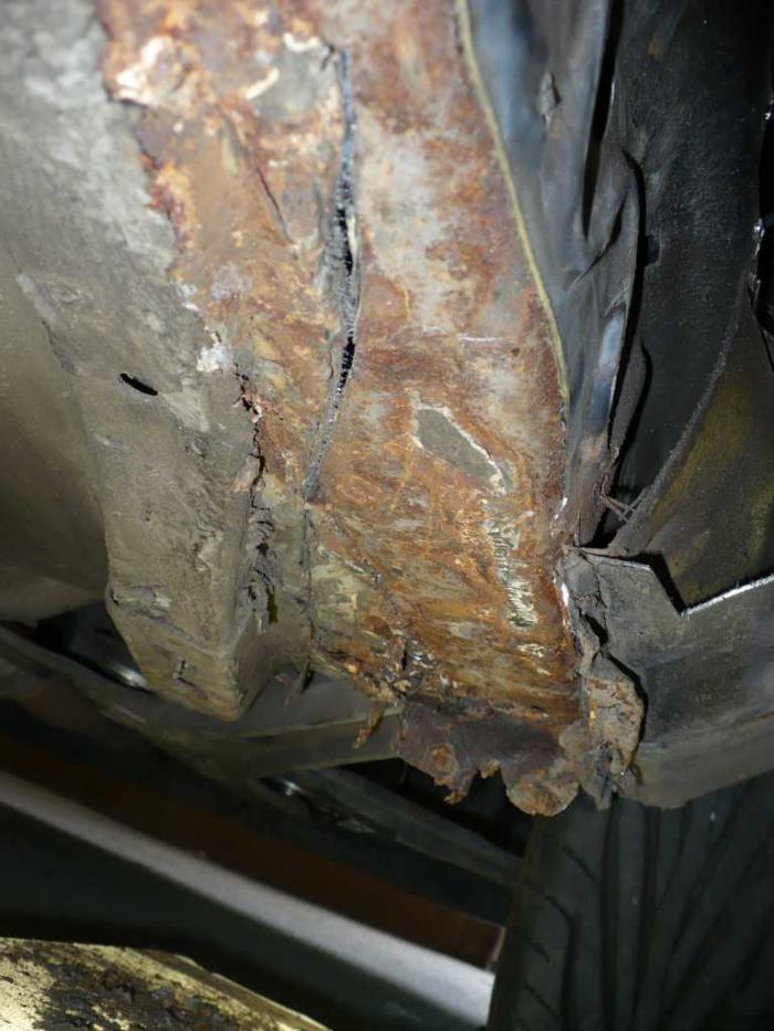

Korozeee

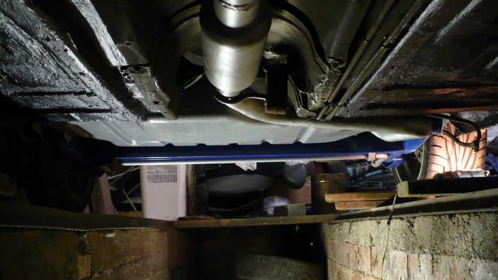

o 22.11.2010, 22:20 | crazyape

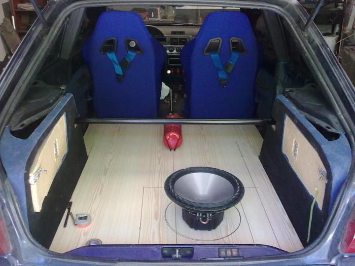

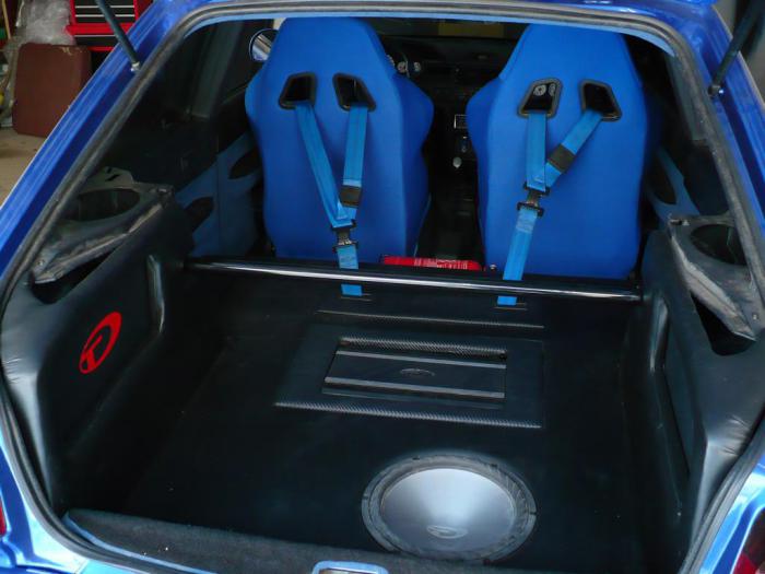

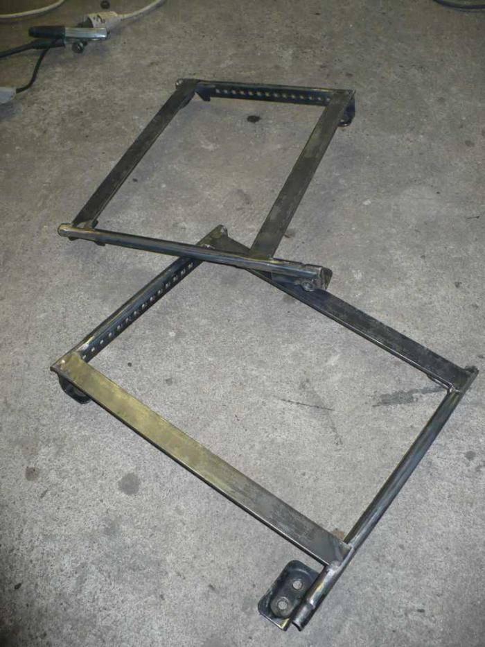

o 22.11.2010, 22:21 | Bladzej

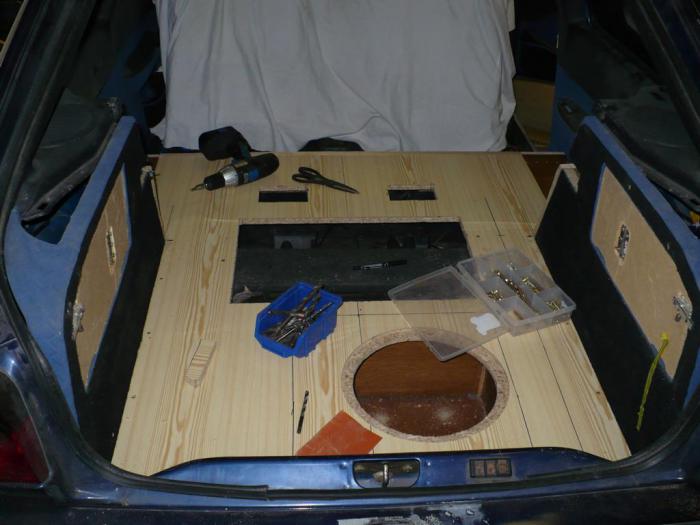

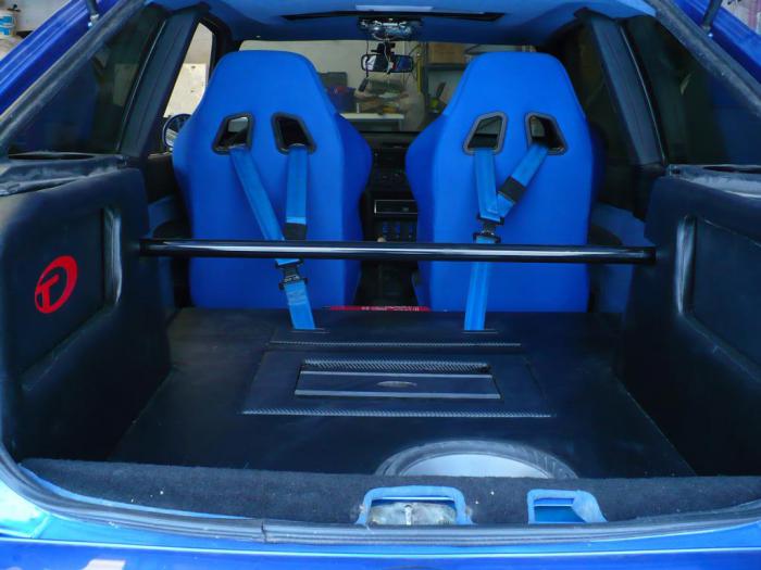

Škoda použití lamina. Jinak paráda :)

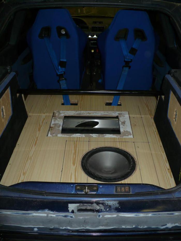

o 22.11.2010, 22:25 | crazyape
o 22.11.2010, 22:28 | crazyape
Ta deska byla zadarmo a hlavne v delce co jsem potreboval takze je me uplne jedno ze je to lamino. Stejne je to potazene cele kozenkou, nemam to jeste nafocene :)
o 22.11.2010, 22:33 | kucik | Upraveno: 2010-11-22 23:54:17
Co je to zač, ten středový tlumič na výfuku?
o 22.11.2010, 22:36 | crazyape
To byl obyc rezonator ale uz je pryc. Jelikoz auto je DEcat a koncak jsem nahradil skoropruchozakem tak se v tom nedalo s tim rezonatorem jezdit, takze jsem zpet navaril origo stredak kterej je sice taky pruchozi ale ma velkej obal a zachyti dost zvuku a rezonanci.

o 23.11.2010, 11:08 | Lucni.konik | Upraveno: 2010-11-23 12:28:10
Barva pěkná, správnej motor, jen co se týče předku - skuwil si to těma černejma pozičkama. Tím jsi hodně ubral opticky na šířce vozu. Záměrně ty širší cosie světla s pozičkama krásně rozšiřují opticky auto. Pokud b bylo po mém, vrátil bych orig. vzhled světel.
Co se týče poznámky Cosie ploutve, tak ta patří na cossie a né na RS2000. A navíc snižuje o cca 20km/hodinu maximální rychlost.tudíž nedávat. Spodní Cossie stačí, ikdyž v tomhle případě bych taky prefereoval originál RS2000 nebo bez.
o 23.11.2010, 12:57 | crazyape
Kdybych to chtel delat jako original tak to vypada uplne jinak ;) O tom predku si nemyslim, naopak tema svetlama dost prokoukl omladil se, na pozickach je folie 3m dinoc carbon akorat na fotce to tolik neni videt. V realu to k tobe vsechno hezky pasuje.
Ale neberu ti to, kazdemu se libi neco jineho..

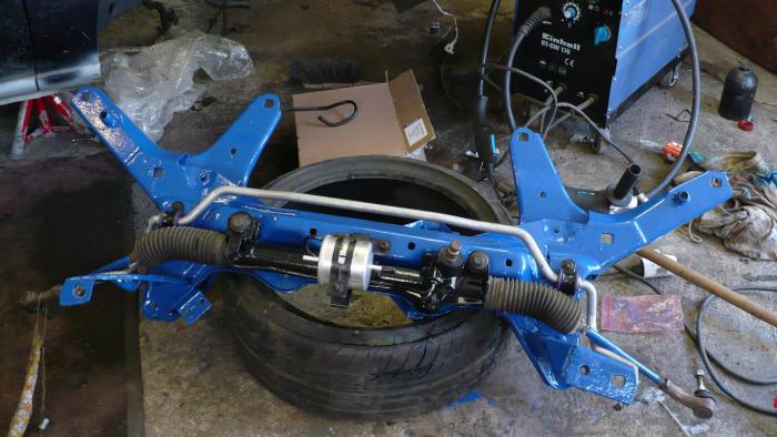

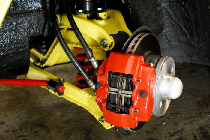

o 26.11.2010, 16:23 | Tuner#2
Nápravy doporučuju dva postupy:
Opískovat, galvanický zinek s chomátem, základ na leké kovy a vrchni barvu.
Co nejde zinkovat, tak opískovat, kvalitní dvousložkový epoxidový základ a na vrch opět kvalitní dvousložku a nebo v případě ušetření Alkyton.
Taky jsem kdysi dělal s obyč syntetikou a musím říct, že ty epoxidový dvousložky to je teprv něco.
o 26.11.2010, 17:03 | crazyape
jj je syntetika alkyton a je to naprd. Ted uz bych taky postupoval jako Tuner :) Tohle se hned odre...
o 26.11.2010, 17:36 | Tuner#2
crazyape: Nutno dodat, že hned se odře je výraz pro manipulaci s nápravou. Pak ano, šroubovákem, klíčem to jde hned odřít, ale pokud to nasadíš, odřená místa zabarvíš (což jde krásně protože Alkyton se dobře sjevá) tak na autě za provozu se ale nikdy nic nestalo a náprava je i po 5 letech letního provozu pořád jako nová... Takže on ten Alkyton zas tak špatnej není, jen vyžaduje specifické zacházení, je pružnej a měkkej, tak je na to třeba se šroubovákem opatrně :-)
foto k příspěvku  od Tuner#2

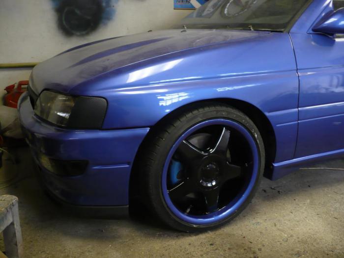

o 15.01.2011, 10:37 | crazyape
o 15.01.2011, 10:48 | martin.dusa
už máš ty kola hotový jo?
o 15.01.2011, 10:50 | crazyape
jen jedno na prasaka kvuli zkousce :)
o 15.01.2011, 10:53 | martin.dusa
tak doufám že se pojedeš otočit abych se na to mrknul :)
o 15.01.2011, 11:04 | crazyape
se stav v garazi :) nikam v tehle hovnech nepojedu
o 15.01.2011, 16:26 | endru.ondra

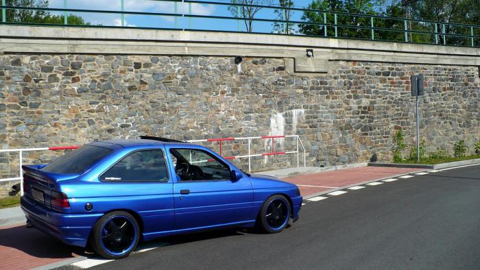

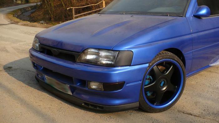

Kola bych dal do světlí barvy vynikli
o 16.01.2011, 20:17 | Kesam
To chce ten střed do laku modrého a límec vyleštit třeba tohle je zabité jako kdyby tam nebylo nic :(
o 16.01.2011, 20:20 | mishan
jako kesam!!!

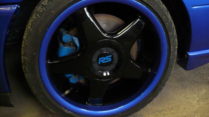

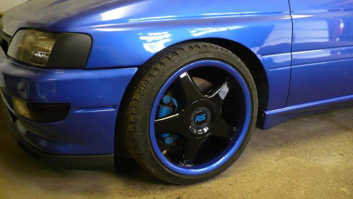

o 16.01.2011, 20:33 | crazyape
Nesnasim lestena kola a limec.... takhle to vynikne s tim limcem lakovynym do barvy auta a cerna splyne se zbytkem tmavych casti auta.
o 16.01.2011, 21:28 | dedo
aj mne sa to páči takto, aspoň to nie je ako každé druhé...
o 16.01.2011, 23:47 | Tuner#2
Mě se to taky líbí, vypadá to dobře z tohodle pohledu.
o 16.01.2011, 23:54 | crazyape
dalsi uhly...

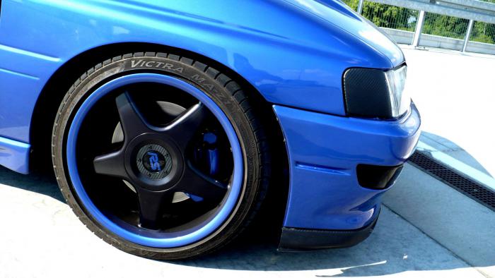

o 25.01.2011, 10:01 | crazyape
o 25.01.2011, 10:02 | crazyape
o 25.01.2011, 10:03 | crazyape
o 25.01.2011, 10:12 | Tuner#2
Že Ty ses inspiroval tu :-))
Jak modrou nemusím, tak to Tvoje vypadá fakt dobře včetně kol, jen ten blinkr mě tam prostě nesedí :-/

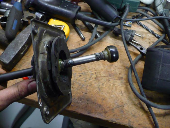

Vyroba "short shiftu"

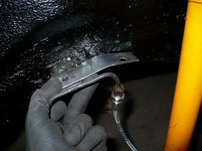

o 15.04.2011, 12:57 | crazyape
Nevim kde se stala chyba ale zadni hadice me poslali kratke....
o 15.04.2011, 12:58 | crazyape
Hmm co s tim? reseni...

Brzdice v laku...

mozna bych dal pryc ten fake carbon z exterieru, nejak mi k tomu nesedi, kdyby to byly dily z praveho karbonu nereknu ani slovo, moc hezky udelane auto.

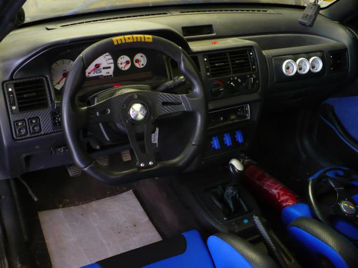

zaujima ma ako si striekal tu palubovku?? čo si použil?
o 16.05.2011, 17:39 | Fordik

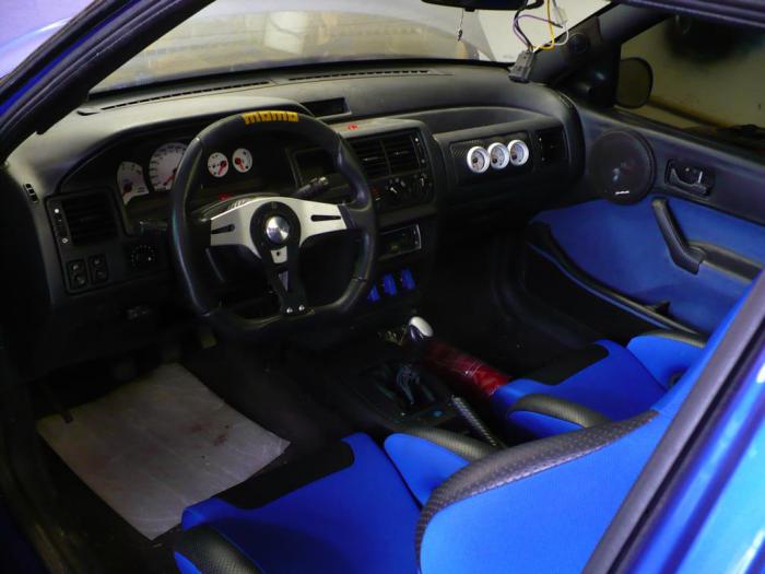

Taky se mi líbí, jen dotaz - stíháš sledovat ty budíky u spolujezdce nebo už máš spolujezdce naučeného ti říkat co na nich je? :o)
o 16.05.2011, 20:22 | crazyape
Palubovka je origo, strikana nicim neni jestli jsem dobre pochopil dotaz :)
Fordik: jde na ne videt v pohode, to byl taky zamer, akorat ty budiky ukazujou hrozny picov*ny a jeden uz nefunguje :/ jsem se mel na autostyle vyprdnout uz od zacatku. FKcka jsou teda spolehlivejsi...
