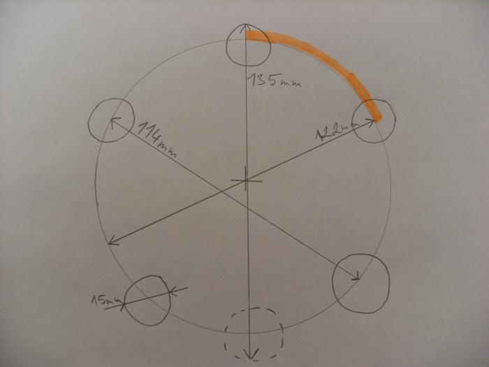

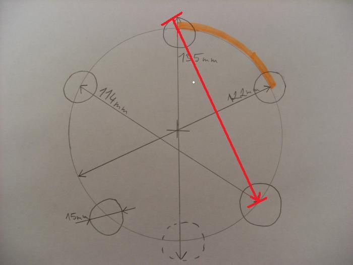

o 28.10.2010, 09:43 | venito | Upraveno: 2010-10-28 10:08:43
Probe ma roztec 5x 114,3 a at jsem metrem meril jak sem chtel, takove cislo jsem na techto kolech zmerit zadnou kombinaci nedokazal:( Tudiz me sere otazka, jak zmerit roztec der na jinem aute at vim co mam schanet....
Nakres je jineho auta, toho kde roztec potrebuju zjistit.
Moje malirske umeni nekomentujte, taky se vam nesmeju za vase hnusne zaletovane kabelaze:)

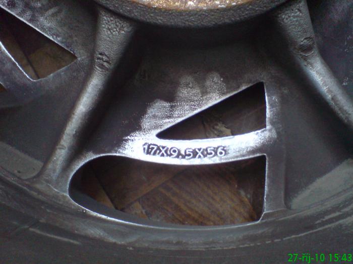

Dalsi dotaz mam, co je ten treti udaj za prumerem a sirkou rafku, co je to cislo 56? to je ET? prijde mi nezvykle velke.
DIKEC!
foto k příspěvku  od venito

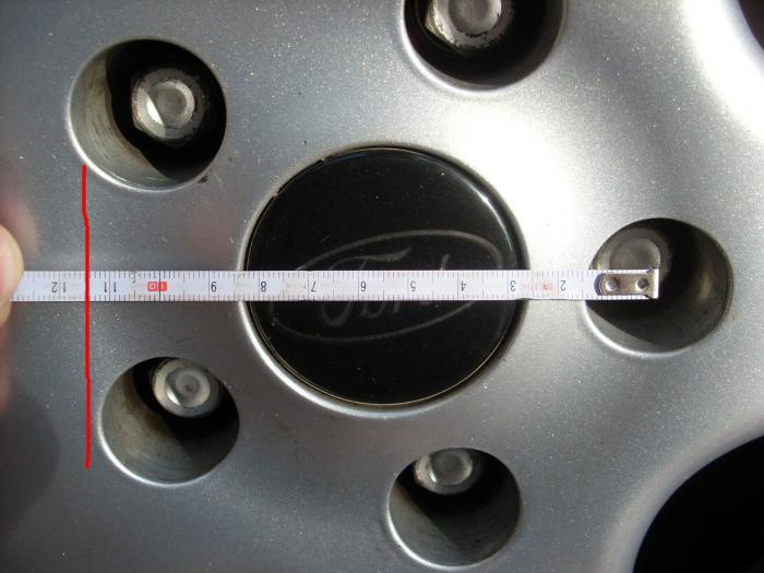

o 28.10.2010, 09:58 | venito
To jako takhle?

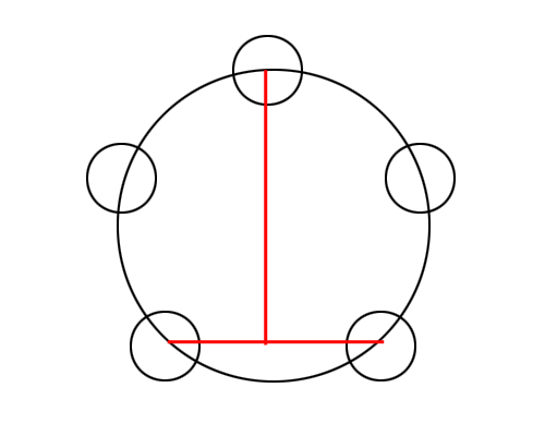

o 28.10.2010, 10:32 | Bladzej
neměří se náhodou takle u 5ti díry?

o 28.10.2010, 10:47 | tappaja
Jako Bladzej...

o 28.10.2010, 12:08 | Mikoň
Bladzej: takhle urco ne

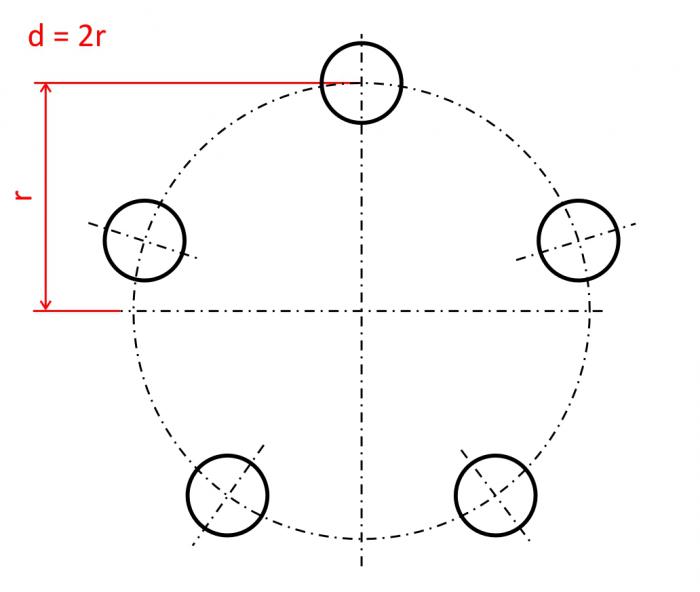

o 28.10.2010, 12:26 | Dexter
nebo takto :) [ Link ]

o 28.10.2010, 13:14 | swep
chlapi delate si snad prdel ne? roztec sroubu se meri na roztecne kruznici, to je kruznice, ktera prochazi stredy der, ktere lezi na teto kruznici, takze zmerim vzdalenost jednoho stredu od stredu kola a pak vynasobim dvema
foto k příspěvku  od swep
o 28.10.2010, 13:37 | Ravo
to byla dobrá divočina co se tady plodilo za pokusy... sweep to rozštípl a zároveň naznačil jak to asi nejjednodušeji změřit. Samozřejmě že svinovaci metr a okometrická metoda (kouknu a vidím :) nejsou ty správný nástroje :D

o 28.10.2010, 14:52 | venito
Hosi tak sem asi blby, tohleto sou kola probe, ktere ma 5x114,3 a divejte co namerim, proste ke 114,3mm chybi skoro centimetr, na to nepotrebuju povuvku.... tak teda jak? Jinak jo, na tom nakresu resim kola Vetty
o 28.10.2010, 15:10 | PlusOne | Upraveno: 2010-10-28 15:28:33
venito:
Tak to máš asi pravdu :-D
Měř díru pro šroub, DÍRU!!! Ne zahloubení pro hlavu šroubu a ořech (to je pokaždý jiný) ....jo, a pokud vím, Ford má 5x108, ne?
Ideál bude sundat kolo, a změřit to z drué strany, tam tu díru i přesnějc trefíš...
o 28.10.2010, 15:23 | .mycTD
venito: jakej centak? do stredu je to od oka nejakych 56, tzn uz jsme na rozteci 110.
bladzejuv obrazek je nesmysl
o 28.10.2010, 15:48 | mishan
swepův obrázek je naprosto správný a nejjednodušší na výpočet, nevím co tu řešíte za jiné kraviny

o 28.10.2010, 17:00 | crestik
venito: nehledě na to, že tohle je hodně orientační měření, tak na tom dětském metru máš snad tu červenou čáru přesně na 114ti, ne? Tak kde ti chybí centimetr?

o 28.10.2010, 18:03 | Dexter
venito: ale crestik už ti to napsal. tu červenou čáru máš přesně na 11,4cm takže 114
o 28.10.2010, 19:42 | venito
Dexter: a prijde ti snad ze ta cara vede pres onu stredovou kruznici? caru jsem tam dal aby bylo videt kde je tech 114, ne kudy vede stred roztecne kruznice

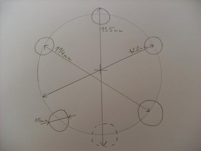

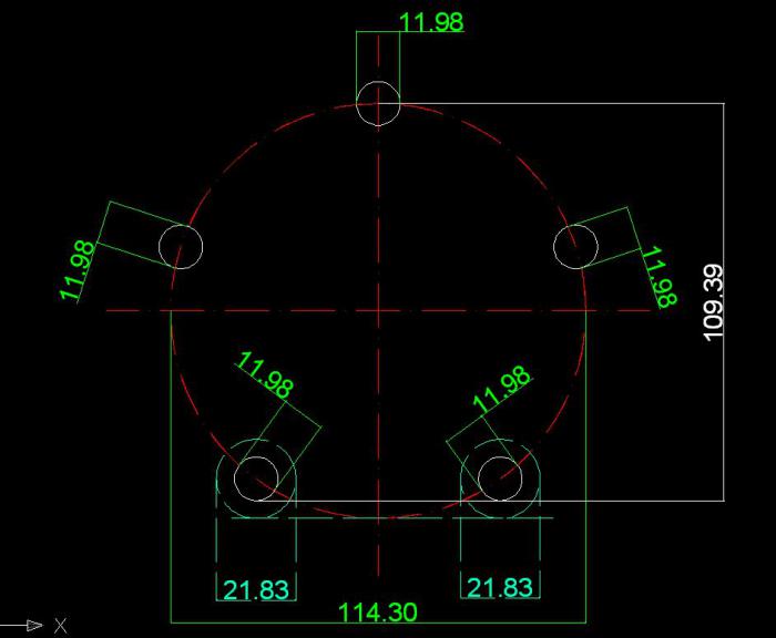

o 30.10.2010, 21:49 | Boďa
Tak mě to samotného zajímalo, jestli ty obrázky na měření pětidíry nekecej...
Musí kecat. Protože je to závislý na tom daným průměru tý díry/šteftu a pak se ta hodnota mění. Kdežto roztečná kružnice je porát sterjná...
Načrtnul jsem to narychlo v Cadu...
foto k příspěvku  od Boďa
