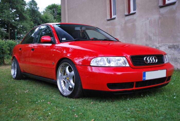

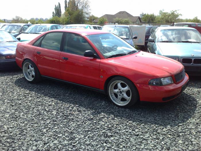

o 25.10.2010, 06:53 | slama
Tuto výměnu za facelift světla jsem dělal. Sehnal bych si bejt tebou origo nebo alespoň DEPO světla. Měl jsem 3 paraboly(potkavaci, dalkovy, mlha), takže jsem žádný relé nemusel dodělavát. Musí se předělat konektory, jsou jiné. Sehnat tedy u audi nebo u škody (octavia 1) nové konektory+fastony. Stavajicí uskřípnout a napájet nový. Potom se musí upravit blatník. Je zapotřebí uříznou kousek blatníku co zasahuje pod světlo a antikorozně upravit. To je vše:-)
o 25.10.2010, 06:54 | slama
Před
foto k příspěvku  od slama
o 25.10.2010, 06:55 | slama
A po

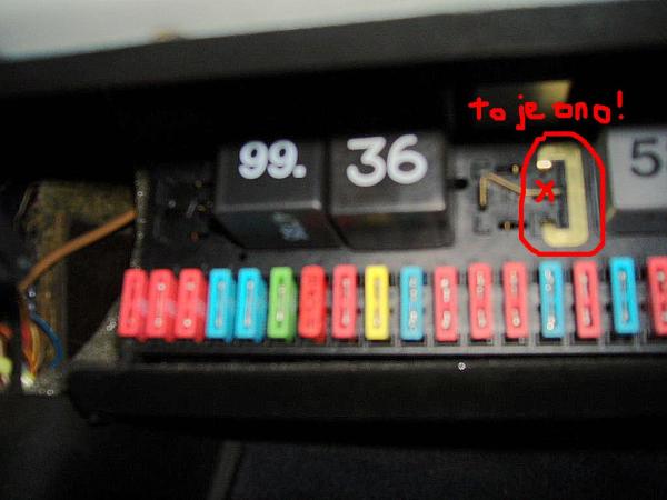

o 04.11.2010, 18:12 | Jindrs
mishan:vzdyt je to koncern tak naco dodelavat relatka staci dat do pojistkovky original klema a funguje to
o 04.11.2010, 18:13 | Jindrs
uz sem to nasel :-)
foto k příspěvku  od Jindrs
o 04.11.2010, 20:32 | mishan
jindrs jasné, já bohužel koncern auta nemám, já to musel řešit relátkama ;-)
