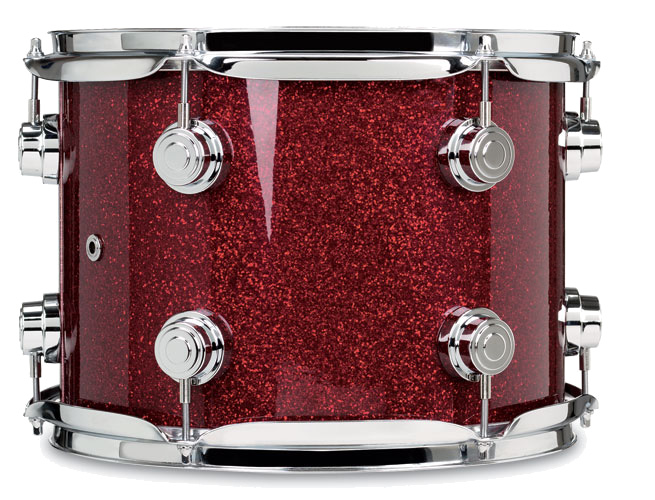

Dostal jsem nápad, který bych docela rád zrealizoval. Potřebuji lakýru, kterej dokáže nastříkat kulatý korpusy (ano bicí) lakem se třpytkami.

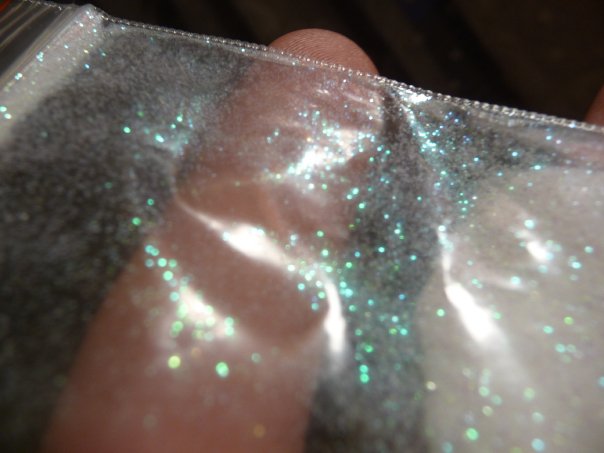

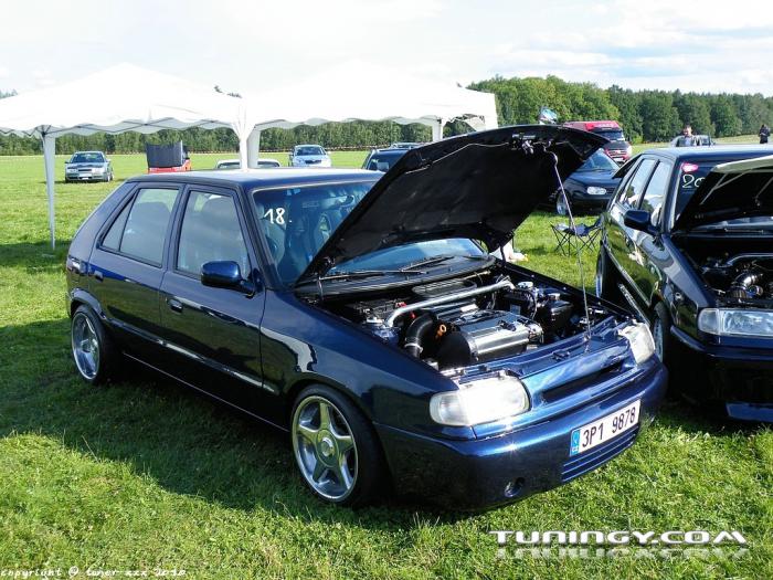

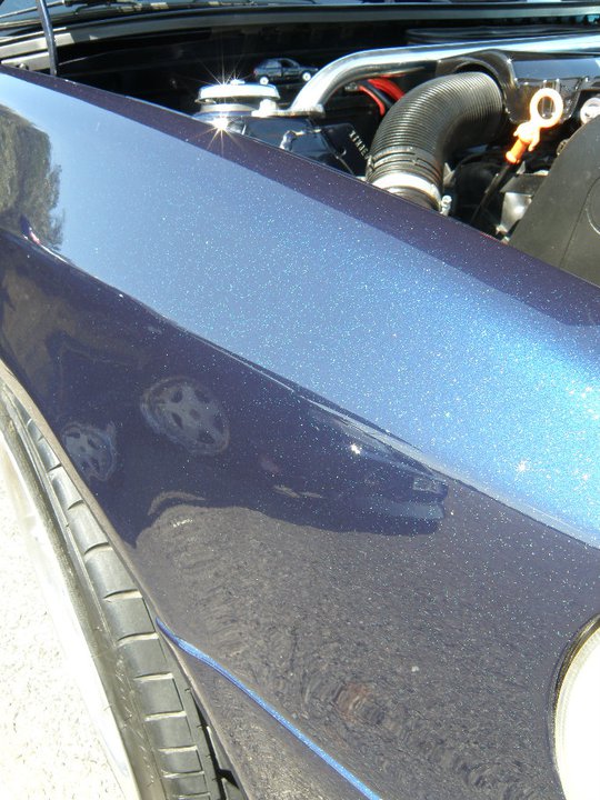

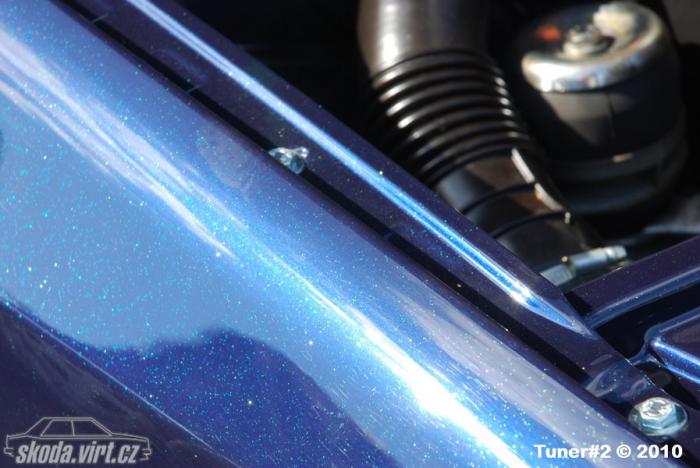

Pytlík se třpytkami stojí cca 500,- a přidávají se až na konec do bezbar. laku. Pak se to nechá vytvrdnout zbrousí se smirk. papírem (1200) pod vodou. Dělá se to proto, že se některý třpytky postavý a povrch je hrubý. A potom zase polít lakem bez třpytek.
Aspoň takhle jsme to dělali my :)

Vlastah: Bohužel v práci nemám moc fotek :(
Freerider: tak to nebrousit pod vodou, nebo to potom sleštit až to bude nastříkané. Zeptal bych se nějaký šikovnýho lakýra měl by si stim poradit, ale opravdu bacha na lidi rádi se chlubí co umí a nic neni pro ně problem a ve vysledku bys je nakopal do pr.....
