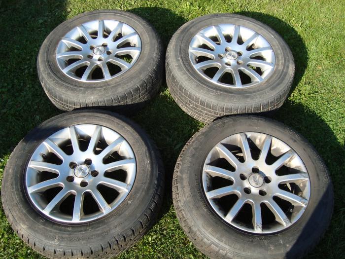

Tak jsem si přivezl alu kola na zimu, kola jsou v trgickém stavu, volba na alu kola padla z důvodu, že mě vážně nebaví kupovat origo puklice škoda, které stojí 1200,- a přes zimu je pokažké nejaký kretén ukradne.

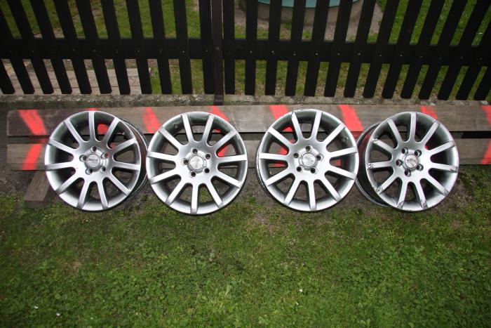

Po umytí kola trochu lepší, ale pořád to není ono.

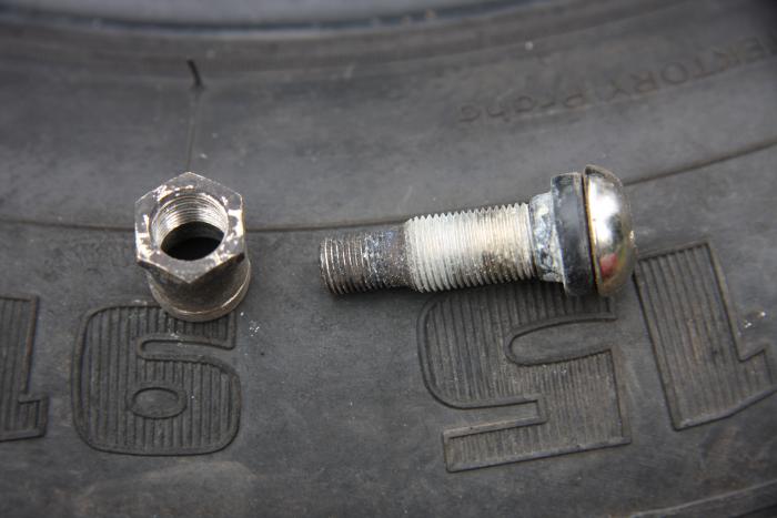

o 13.09.2010, 17:52 | Dragster

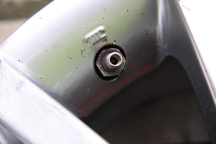

Jinak všem doporučuji dát si tyto vetilky na kola moc dobrá záležitos na demontáž, každý šel dolu nádherně pilkou na železo.
foto k příspěvku  od Dragster
o 13.09.2010, 17:53 | Dragster
o 13.09.2010, 17:54 | Dragster
jeden šel povolit

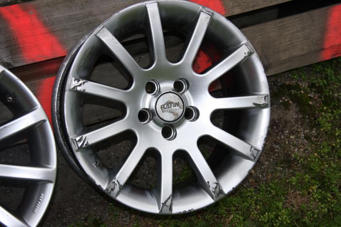

o 13.09.2010, 17:59 | Dragster | Upraveno: 2010-09-13 18:14:02

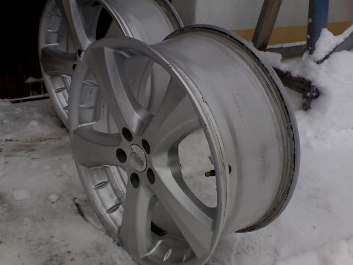

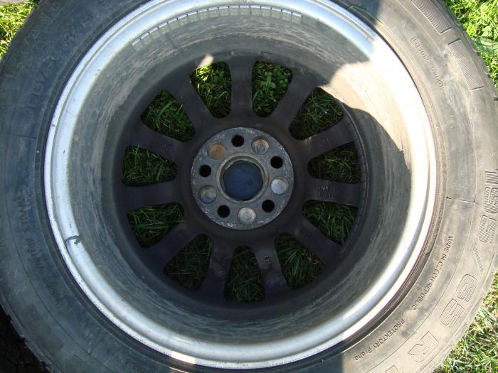

A teď hlavní důvod vložení příspěvku. Jedno kolo je poměrně hodně orvané, je to to na kterém bylo těch asi "200g" zavaží, ani se tomu nedivím, když jsem viděl ty gumy co jsem z toho sundal.
Potřeboval bych od někoho udělat nějakou renovaci, včetně barvy a laku, kola bych chtěl buď do bílé nebo černé barvy + lak, kola jsou na zimní provoz tak něco co tam vydrží a ne abych to každý rok opravoval.

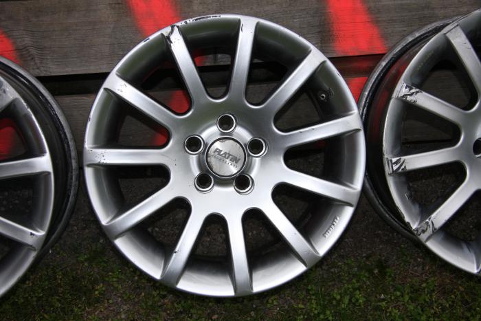

o 13.09.2010, 18:03 | Dragster
Ostatní tak zrasované nejsou max. jako toto.
o 13.09.2010, 18:17 | Kesam
TAk nechat dát komaxit místo laku mede :-)
o 13.09.2010, 18:40 | Dudu_481
ozvi se mi na mail. Renovace není problém. Vše záleží jen na fin. částce,kterou jsi ochotný investovat.
Na zimu by byla ideální renovace následující: chemický odlak, kontrola házivost, práškový základ, mokrá vrchní barva.

Je to, jako vždycky, o penězích. Jestli to chceš pořešit, co nejlevněji, tak bych být tebou nejdříve nechal zkontrolovat, jestli jsou rovná a potom je nechal opískovat a v zalakovat práškovou barvou. Pořídíš to určitě do 2t. Na zimácích, který stejně budou furt špinavý, bych ty rýhy nijak neřešil, zvlášť jestli půjdou do nějaký tmavý barvy.
o 13.09.2010, 20:04 | Dragster
hanzz: tak určitě do toho nechci cpát nějaké velké peníze. Prášková barva mě také byla doporučena a dát přes ni ještě lak.

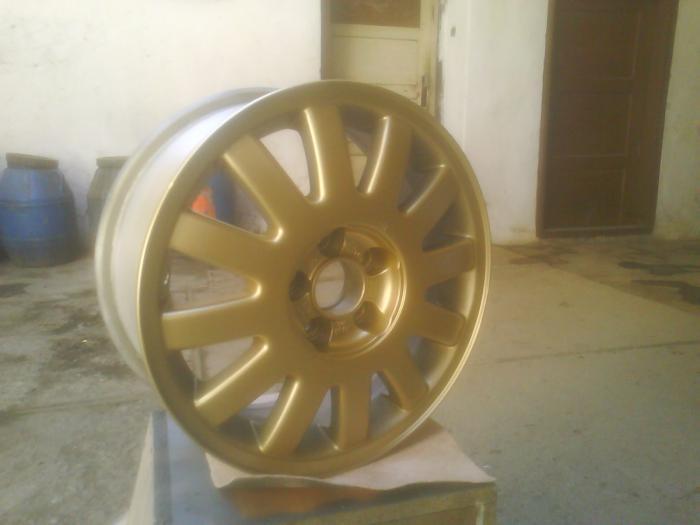

Já bych na jihu uměl cca za 1500,- písek + komaxit.

Spooky1: to je pěkné a cena je také pěkná, jezdíš na nich v zimě?, jak to případně, ten lak kamarádí se solí?

Spooki: každý na to má jiný názor, ale kola bych rozhodně nepískoval. K hliníku to není příliš šetrná metoda odstranění barvy. Ale proti gustu...

Pískování hliníku není moc rozumné, obvykle se použivá chemické odlakování, kterým disponuje taktéž poměrně dost firem operujících s práškem.
Jinak kola a prášek: Povrch je více odolný proti oděru a deformacím, ale když se vrstva barvy načne pořádně, už to nejde zabrousit a lokálně opravit jako jsme tomu zvyklý u mokrých barev. Postupně se to začně odlupovat a je nutné přelakování celého kola.

o 14.09.2010, 22:36 | Spooky1
Kesam: Sklem to bylo malonko dražší ;-)
Dudu: Díky za názor. Nikdo mi to nikdy neříkal. Všichni co znám tak pískovali tak jsem se toho nebál,ale teď bych rád kdyby jsi to ty nebo tommas mohli trochu rozvést... Díky kucí...

Spooky1: chemickým odlakování nedochází k narušení povrchu. Po pískování je povrch hodně narušený. Samozřejmě záleží na samotném písku a tlaku. Pokud se použije nějaké rozumné abrazivo (což písek dle mého názoru není), bude cena vyšší než chem. odlakování.
Navíc práškové barvy jsou téměř nepískovatelné protože jsou měké.
o 15.09.2010, 11:41 | tommas
Dudu_481: Čerpám ze zkušeností z bývalé práce. V projektu nové lakovny se řešilo, jestli zainvestovat do chemické odlakovávačky, či nikoliv, nakonec se od toho upustilo a odlakování zajišťovala externí firma pár km daleko. Schválně jsem koukal teď na internetu a máš pravdu, není jich moc, asi jsem se mýlil.
Jinak k pískování. Je to jako se vším, dá se to podělat (nešikovné ruce, hrubý písek). Pískováním nesundájí jenom původní barvu, ale také samozřejmě dochází k úběru materiálu samotného kola a oslabení. U kol bych se toho nebál, konkrétně u low-end ráfků, které nejsou přesně dimenzované to je asi jedno. Horší to podle mě je u plechů a skeletů karoserie, které lidi nechávají taky pískovat kvůli korozi a lokálně plech ztratí polovinu trloušťky.
Jak říkal Dudu o narušení povrchu, souhlas, ale asi nevzniknou vruby, aby kvůli tomu kolo prasklo.
Osobně si na kola dávám mokrou barvu, která jde opravit, když kolo odřu.

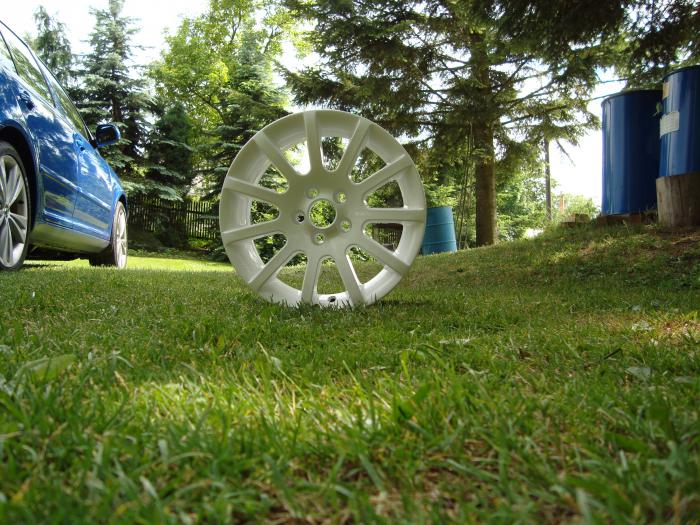

Dnes jsem po dlouhém odholávání přivezl kola po renovaci, než jsem se k tomu dokopal to byla doba, stříknuto komoxitem od jednoho místního uživatele, kterému ještě jednou moc děkuji.
Před
o 10.06.2011, 18:24 | Dragster
Po

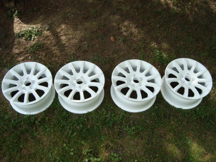

o 10.06.2011, 18:25 | Dragster
o 10.06.2011, 18:26 | Dragster
o 10.06.2011, 18:28 | Dragster
Ještě počkám na nové pokličky a kola hotové, ještě řeším jestli je nenechat stříknout lakem, nevím nevím.
Nakonec jsem také zvážil, asi budu muset pár paprsků vyřezat :-))))

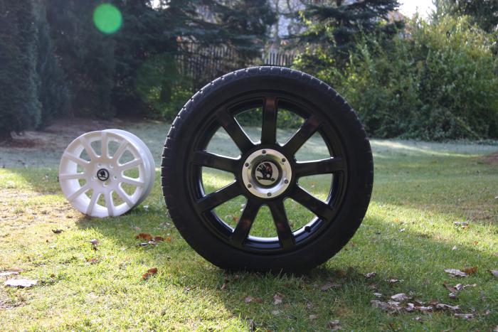

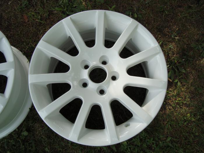

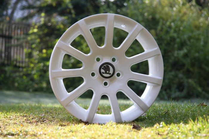

o 14.11.2011, 18:09 | Dragster
Hotové i znaky a připravené i kola na druhou octavii.
o 14.11.2011, 18:10 | Dragster
o 14.11.2011, 18:34 | Lycron
pěkné :)
o 15.11.2011, 00:09 | Tuner#2
Ty černý díky pokličce nic moc, ale bílé luxus. Samolepky sedli?
o 15.11.2011, 13:13 | Pajk
Ty bílý vypadají jak origo. Palec nahoru, takovej styl můžu.
o 15.11.2011, 16:56 | Dragster
Tuner#2: Samolepky sedí super, už jsou pod lakem.
Ty černé jsou taky dobré v reálu to není špatné

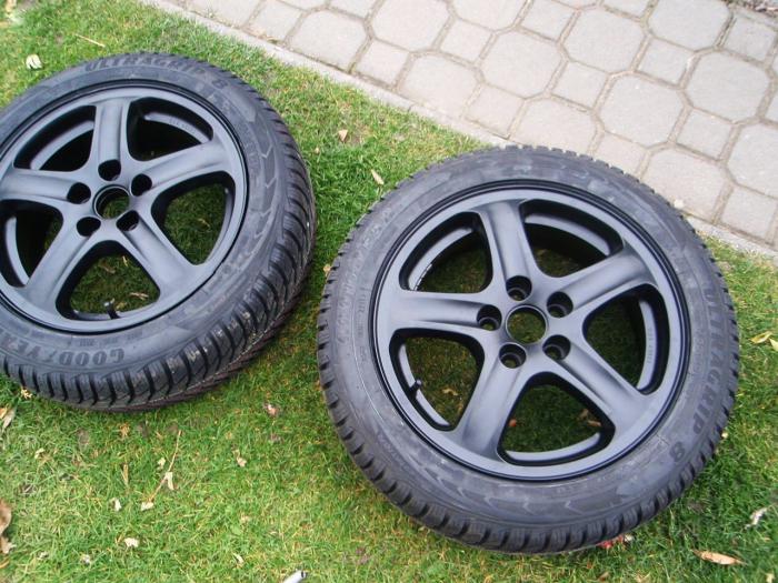

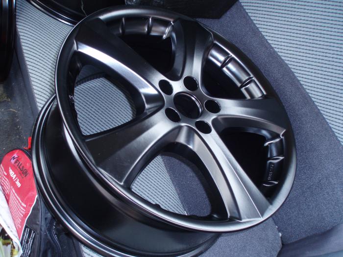

o 26.11.2011, 14:05 | ronny
komaxit cerna matna
foto k příspěvku  od ronny
