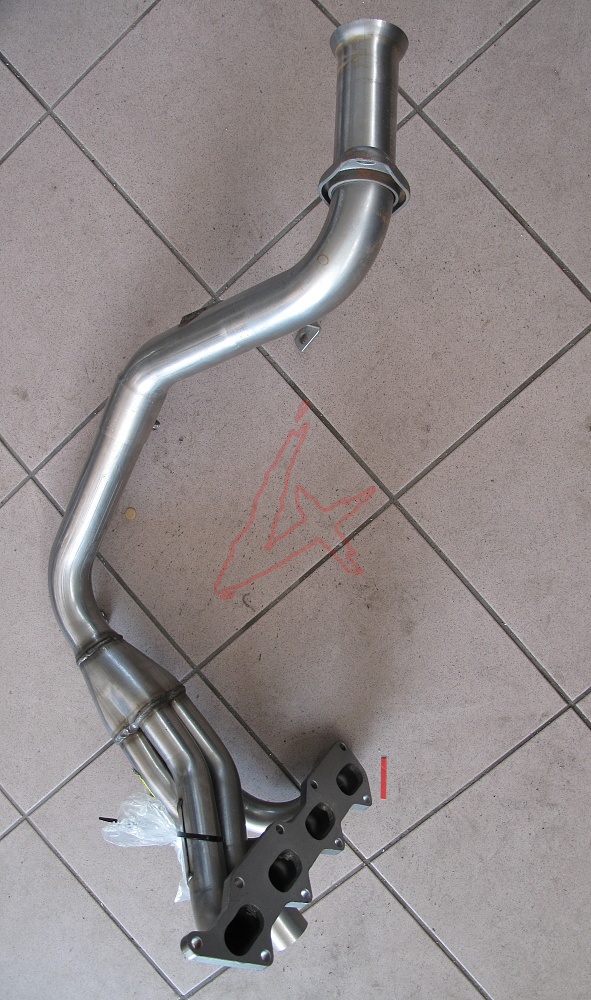

Chlapi, rozhodl jsem se koupit laděné svody Supersprint, ale co jsem koukal v Etce, tak jsem zjistil, že ten mlj motor má snad jeden kat ve svodech a pak ještě další kat normálně jako přední tlumič. Vůbec nevím, kde je umístěná lambda sonda a ty laděný svody kat samozřejmě nemají. Ale mají údajně navazovat na OEM kat a nejsou homologovány (jen pro závodní účely). Zřejmě právě kvůli tomu, že v sobě nemají ten katík. Ale vzhledem k tomu že mám nalítáno 64000km a auto je staré 8 let, tak je dost možné, že ten kat stejně není účinnej a akorát tam má odpor :-) jinak jde o Golfa 4 1,6 16V (AZD), konstrukčně stejnej motor s 1,4 16V - asi i s tím co dávali do Fábie. Nezaměňovat s 1,6i (SR) - ta to má všechno úplně jinak ! Při výměně svodů je třeba dát nové těsnění, ale jinak bude všechno OK, ne? Nemůže to mít vliv na lambda sondu např.?
Ve finále bude výfuk následně:
svody Supersprint
uni sportovní kat
roura místo střeďáku
koncák Supersprint
takže komplet překopaná výfuková soustava
sání mám hotové, pak to chci ještě nachipovat a nakonec dát nejostřejší vačky SCHRICK (268°). To už musí stačit, protože další level bude koupě GOLF 5 GTI (tuhle G4 si ale nechám) :-)

tyhle svody krok vedle... jediný zlepšení bude pouze díky vyhozenýmu aktu, jinak s touhle dýlkou a vačkama se bude ovlivnovat výplach motoru v nízkejch s tředních otáčkách.. ztratíš MK (možná ne, díky většímu průměru trubek..) ale dýlka je tak na 8000+ rpm...
tohle je prostě kompromis danj tím, že se svod snadno nevejde mezi převodovku a vanu..správná dýlka primáru je někde u druhýho ohybu...

Proboha tohle ale nejsou svody! Na mou 1,3 s 265/258°vačkou jsou optimální svody trubka 35mm vnitřní a délka od hlavy ke spoji 4in1 mezi 880 - 920mm. Tohle co je na obrázkou jsou v podstatě sériové svody (myšleno svou délkou) jen v plechovém provedeí narozdíl od litiny.
Kup rovnou tu R32, vyjde to fakt levněji ;-)

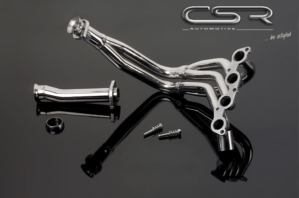

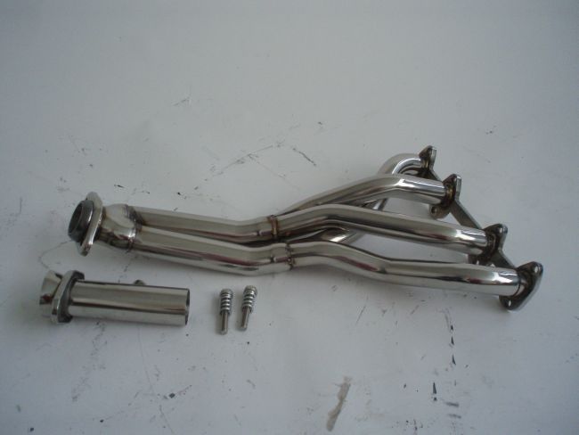

pro info dávám foto svodů z 1,6 8V - ty budou rozhodně lepší, co? Konsturkčně myslím... že jdou 4-2 a pak 2-1 kdežto u mě je to rovnou 4-1. Taky ta verze 8V tam rozhodně nemá žádný kat...
měl bych je hned vzít, ale pořád váhám, protože mám strach, že s tím zase budu mít problémy... že mi bude svítit kontrolka lambda sondy nebo já nevím co ještě... oni ty svody jsou nejspíš určené pro motorsport, kde se třeba s katem nepočítá vůbec... ale v poznámce mají, že pasují na OEM kat... no a já nakonec přendám OEM kat za sportovní
dávám fotky svodů pro 1,6 8V

Jo tak tyhle vypadají lépe, ale nelze říct, že jsou lepší, jsou prostě jiné. Obecně 4/2/1 pomůžou motoru ve středních otáčkách a zvednou krouťák a 4/1 pomůžou motoru nahože a zvednou výkon, ale hlavně nahoře.
