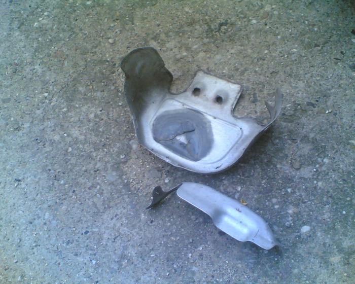

Já sundal z MK1 focuse kryt toho katu. Zkusím nafotit večer a uvidíš, jestli se ti bude "líbit".

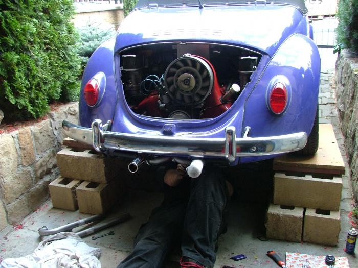

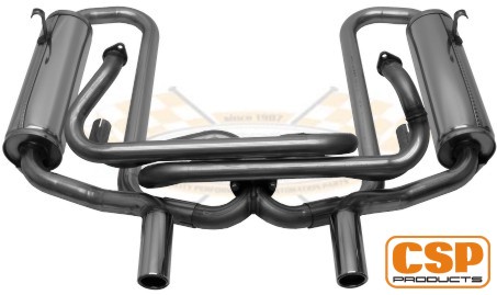

chlapy nastinim situaci... je to zadni celo... mezi tim celem a svodama nejakej prostor je, ale bavime se radove o 5cm... a u brouka je to kolem celyho zadniho cela...
svody vypadaj takhle:
o 04.08.2010, 07:35 | Luke-Jeep
a takhle celo... takze cokoliv co se bude dat dat mezi to... :-/

o 05.08.2010, 08:43 | Lucni.konik
omlouvám se........včera jsem na to zapoměl...Napíšu si to na čelo a nafotím dneska večer.

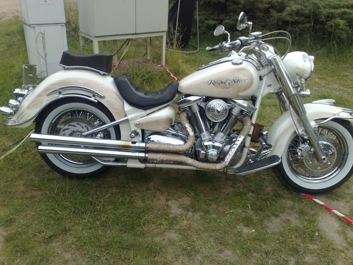

o 05.08.2010, 14:43 | Midi34
osobně bych tam namotal tu pásku na svody
máš šáhnuto do motoru a patří to k tomu
ale je to tvoje auto dělej jak tobě se líbí
viděl jsem to i na motorce která byla tip top a nerušilo to pošlu foto
jinak to máš pěkný
o 05.08.2010, 16:09 | Midi34
foto k příspěvku  od Midi34

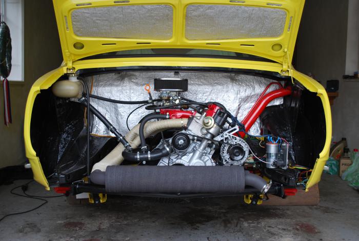

o 05.08.2010, 16:31 | Tuner#2
Taky jsem pro pásku, když se stříkne na černo, tak to vypadá dobře. Kousek od tlumiče mám plastový nárazník a pohoda.
Pokud ne pásku, tak ten samolepící stínící plát až nakonec bych tam dával krycí plech, bude boj ho vytvarovat aby to nějak vypadalo.

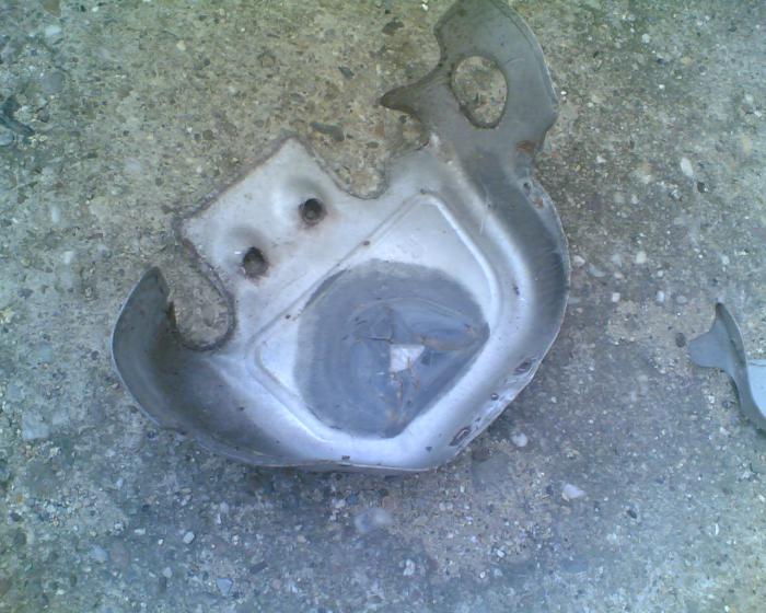

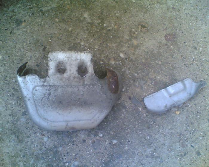

o 06.08.2010, 08:21 | Lucni.konik
foto k příspěvku  od Lucni.konik
o 06.08.2010, 08:22 | Lucni.konik
