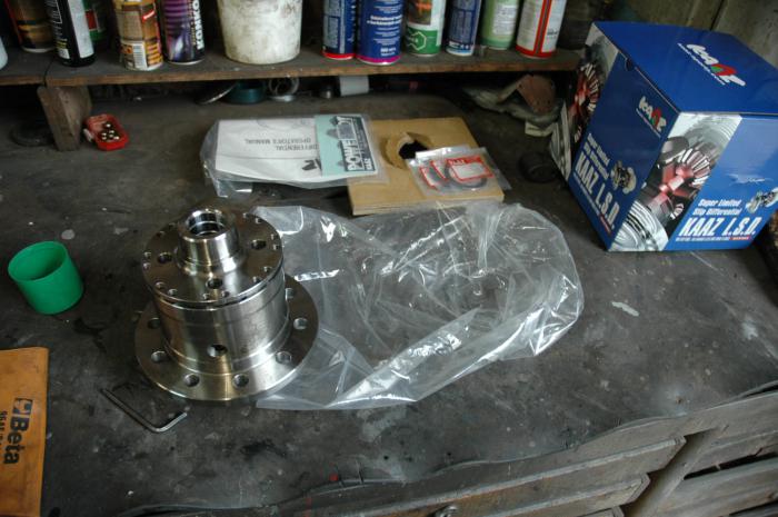

o 27.07.2010, 19:36 | CervinVega
balík s jednotkou, v krabici přihozené 3 podložky + spec olej... překvapivě žádný návod, říkám si, nebude problém, asi to bude hned vidět kam s nima...

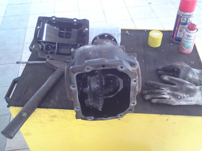

o 27.07.2010, 19:37 | CervinVega

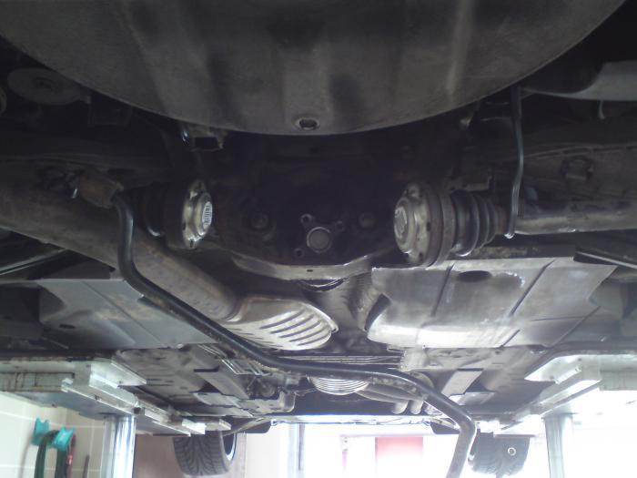

starý ven...
o 27.07.2010, 19:39 | CervinVega
open dif...

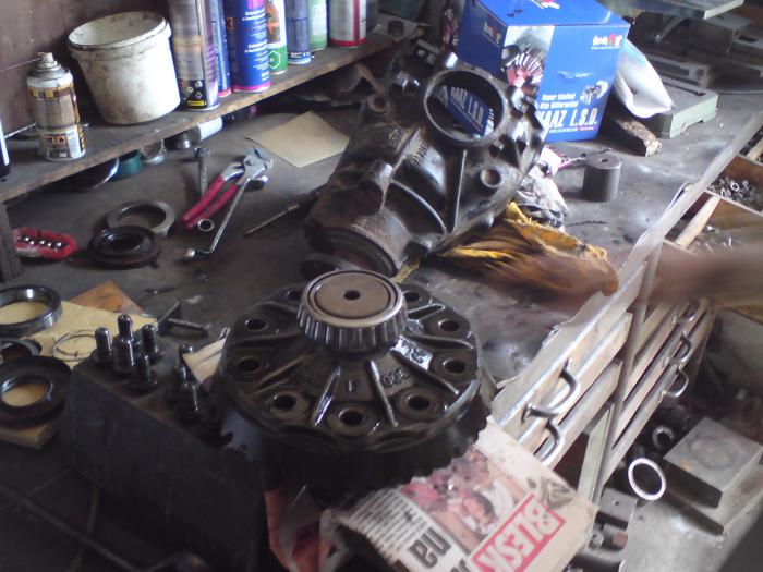

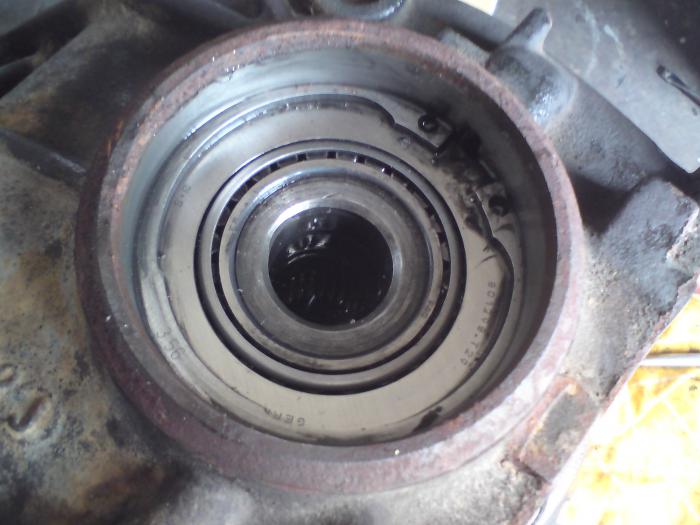

o 27.07.2010, 19:40 | CervinVega
výborná záležitost, ta segrovka má 4mm tloušťku a fakt si věří :-)
o 27.07.2010, 19:42 | CervinVega
miluju stahování těsných ložisek s minimem prostoru :-)

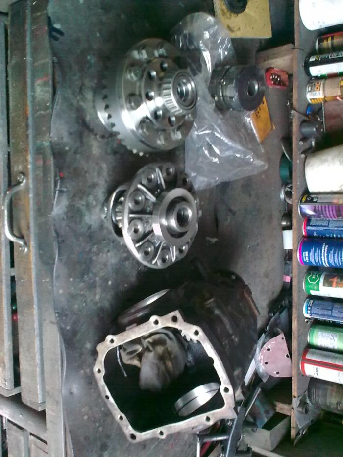

o 27.07.2010, 19:44 | CervinVega
kolo dolů pod lisem...
o 27.07.2010, 19:46 | CervinVega
mno a v tomhle okamžiku se to podělalo :-)))
o 27.07.2010, 19:50 | tykeev
nejsem tak technicky zdatný.... kdeže je chyba? :-)

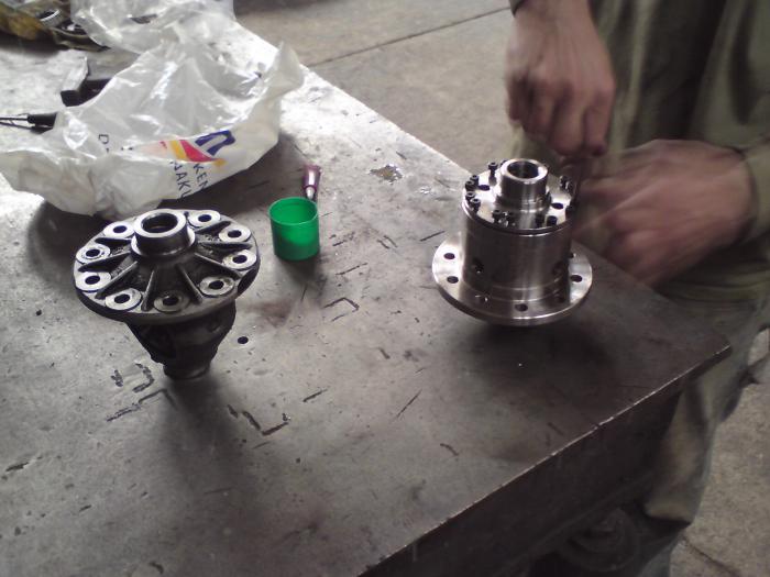

o 27.07.2010, 19:53 | CervinVega

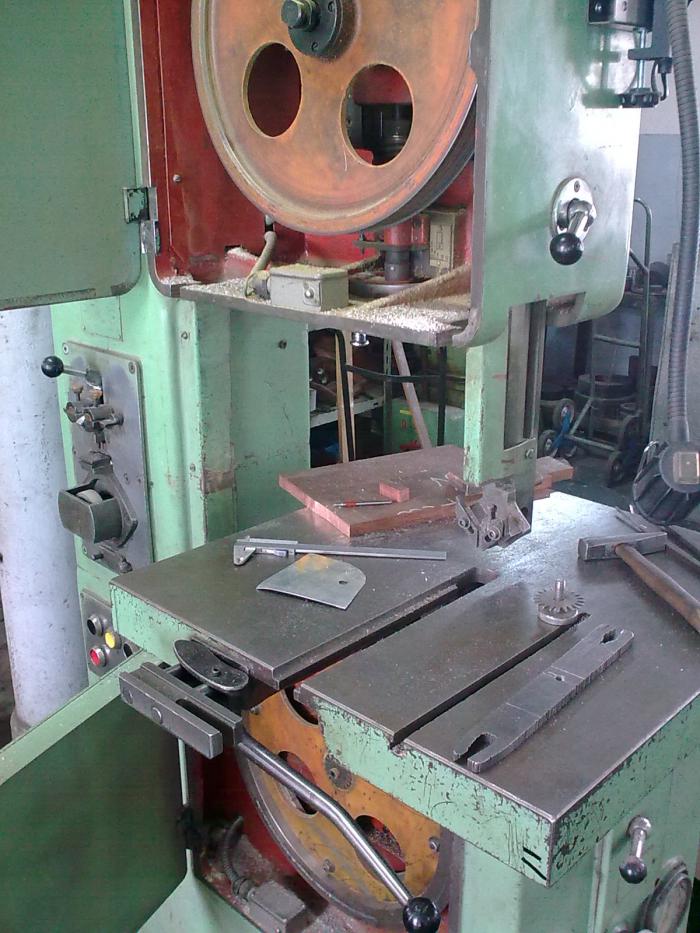

v tomto stavu nelze do skříně dostat, podložky na jedné straně a stále špatné vycentrování... nakonec jsem to rozebral a dovnitř dostal...
dále mi došlo, že bez utočení 4mm na jedné straně to fakt nepůjde... na webu se člověk dočte, že s převodovým poměrem 2,93 to nelze... jen 3,38 a vyšší...
takže utočit, ložisko posunout a je tam :-)
luxusní návod by Kaaz :-) ten mi samo přišel až poté, co jsem jim napsal, co to kua na mě zkoušej :-)

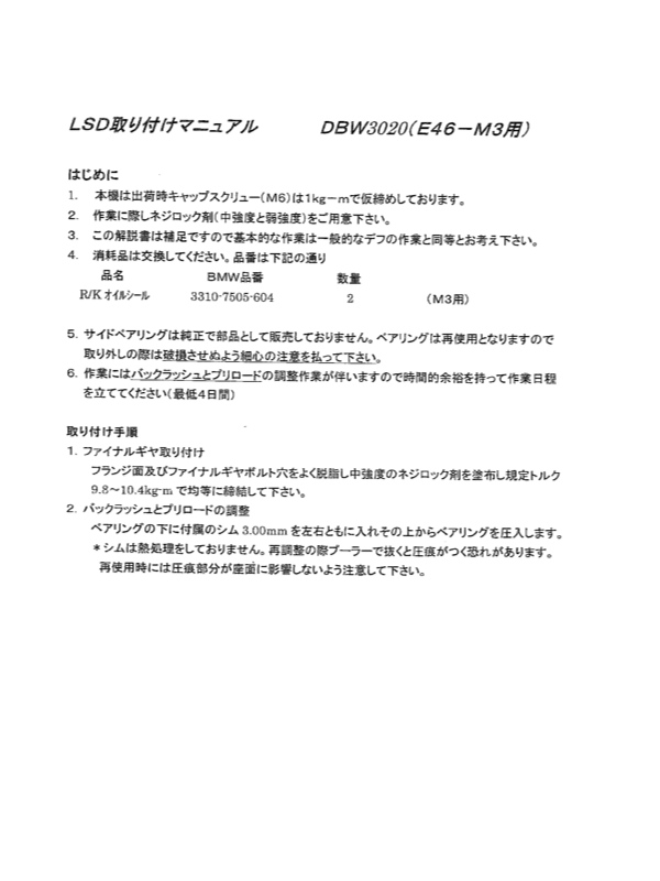

následně mi píšou:
Good-day Mr. Xxx
Thanks for the info you passed to my colleague Yyy.
We were aware of some problems fitting these diffs. to some cars, but we have never been able to establish the precise details. There are some issues as cars between Europe, Asia and USA often have different spec. parts installed.
Can you show me on the attached diagram where you had to modify the differential ?
I will also try to get Kaaz’s installation instructions translated, as attached and confirmation about the shims.
How does the differential perform now it’s in the car ?
Please send us a picture of your car, and we’ll feature the details and car on our website.
Many thanks again for your valuable feedback.
Best Regards
Co na to říct? :-) Že naférovku přijde polotovar místo přesně padnoucího výrobku a to bez nejmenšího varování, na webu je přímo napsáno, že je to pro 328i e46... což je pravda jen pro pár modelů :-/

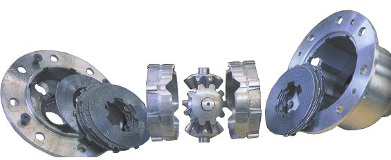

o 27.07.2010, 20:07 | CervinVega
a o čem to celé je třeba na tomhle půjčeném obrázku...
omlouvám se, že nemám víc fotek, ale byl jsem špinavej, nasranej a unavenej :-))
