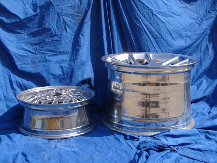

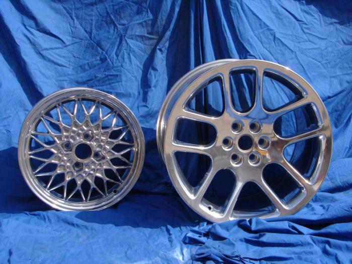

Tak tu máme opět nějaký fotečky naší práce. Tentokrát se mi dostala do rukou oprvdu zajímavá sada.
Na první pohled není rozdíl moc patrný - 15" a 19" není dnes nic vyjímečného.

o 17.07.2010, 16:54 | Dudu_481
Durhý pohled už ledaccos napoví šířka 7" vs 13"

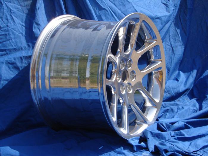

Kompletní renovace kol na Dodge Viper 10x18 předek, 13x19 zadek.
Chemické odlakování, vaření a rovnání, strojní leštění, přelakování čirým lakem.
Kola jsou focená PO LAKU. Ztrátu lesku už je opravdu minimální.

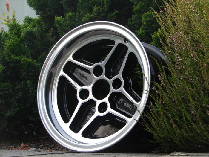

A něco pro milovníky veteránské klasiky - 7x13 Ford RS by Ronal.
Taktéž kompletní renovace:
chemické odlakování, rovnání, lakování do černé barvy, strojní leštění čelních ploch, přelakování čirým lakem.
Výsledek si myslím, že je velice blízký originálu a navíc bez nutnosti přelešťování díky čirému laku.

Tuner#2: udělat kola 2barevně strojně bylo hodně laborace. Ale postup máme vychytanej a pro renovaci retro kol je to nutnost. Tyto kola vyleštit komplet by byla cesta zpět.

vážně super práce ! Dudu, počítej s tím že k tobě půjdou přes zimu moje MAE na odstranění oděrek, vyleštění a zalakování. Už máte vychytané vyleštění těch pukliček (krytek šroubů)? A ještě se tě zeptám, je možné kolo strojně vyleštit a zkombinovat to s černým lakem vnitřní části? Případně tu vnitřní část nalakovat několika vrstvama čirýho laku kvůli bordelu od destiček? Tu vnitřní stranu čistím jen při přezutí, takže už je totálně zašlá...
o 22.07.2010, 19:09 | dolph
Dudu: nejely ty devatenáctky na vipera náhodou do Havířova?
o 22.07.2010, 19:25 | Dudu_481
Cormi: teroreticky ano, praktice problém. Když bude kolo pod lakem, nebudeš mít s čištěním problém. Laku je jedno, jestli ho meješ 1x týdně nebo 1x za sezónu.
Pokud si myslel černý boky paprsků a čelní plocha + límec v lesku s následným přelakováním, tak to problém není. Pukličky jsem vzdal. Jsou lepší než byly ty tvoje ale 100% nejsou a asi nebudou.
