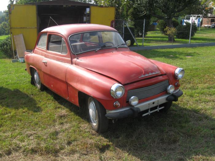

zdravím,nevíte někdo jakou má tohle vozítko rozteč a jaký tam dostanu alu?

urcite bych nechal original ktery pripadne nechal pekne zrepasovat, pac na tomhle nejaky alu nebudou fakt pekny..

když je to škoda tak 4x130 nebo se pletu?

mělo by to být jak se píše výše 4x130
o 14.05.2010, 14:50 | KhuTchi
ok takže 4x130 a jaký tam dám ET už bych chtěl moc že?:))
o 15.05.2010, 22:36 | endru.ondra
et 35 můžou drobet vylejzat ale né moc

S tím ET to nebude tak jednoduchý pokud budeš chtít zachovat origo blaťáky.
Ani ráfky z 1203 se tam nevlezou. V zadu Ti to neprojde kolem lemu a ve předu Ti to při rejdu sroluje blatník :-)
Ale viděl jsem Felicii s paprskovejma liťákama a slušelo jí to.
Dráťáky by se na to asi moc nehodily...
Sám mám kombíka z 68.
Přesný rozměry ráfku Ti večer můžu dohledat.

S těma ráfkama z 1203 jsem keclal. Mají vyšší ET, dozadu se vejdou, lae do předu nejdou kvůli čepu...
Tenkrát jsem asi zkoušel do zadu pouze gumu z trosky na Oct ráfek, je širší a nějak jsem to tam nemohl nacpat...
Oct ráfek má rozměry 4Jx15 ET20
