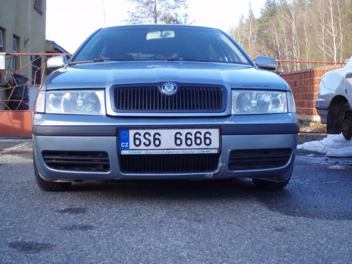

o 07.05.2010, 10:07 | Spooky1 | Upraveno: 2010-05-07 10:13:01
kamen: Kup šmirgl a máš co dělat při dlouhých večerech... ;-) Já řešil pískováním. Chlapík u nás pískuje "sklem", tak mě to přejel, chrom se lehce odfoukl a načal a pak jsem loupal jak zběsilej... ;-)

o 07.05.2010, 10:26 | tykeev
nech si vyměnit SPZ, máš rozházený čísla :-DDD

o 07.05.2010, 12:08 | Spooky1 | Upraveno: 2010-05-07 12:12:30
tykeev: Jsem jim to na ouřadě povidal a pani že prej nemám nárok... :-( :-D

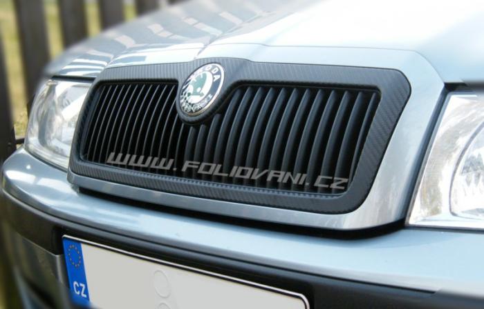

o 08.05.2010, 22:36 | Antonio
nekde na netu jsem videl ramecky v dekoru karbonu a vypadalo to super, tusim ze za litr...
foto k příspěvku  od Antonio
o 09.05.2010, 10:16 | kamencz
Tak ten karbon vypada velmi dobre:)

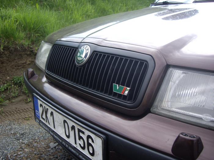

o 09.05.2010, 10:42 | kamencz
Hotovo:)
foto k příspěvku  od kamencz
o 09.05.2010, 20:57 | Spooky1
šutráku až na ten znáček VRS dobrý ;-)
o 09.05.2010, 21:26 | kamencz
Proc az na ten znak nelibi? me docela jo. sice tam nepatri ale ma ho 50%octavii i kdyz nejsou RS
o 10.05.2010, 09:11 | Spooky1
kamen: No právě :-( Jako proti křídlům, nárazníkům a tak nemám nic,ale ty znáčky... Ovšem je to věc názoru a hlavně když se to líbí tobě. ;-)
