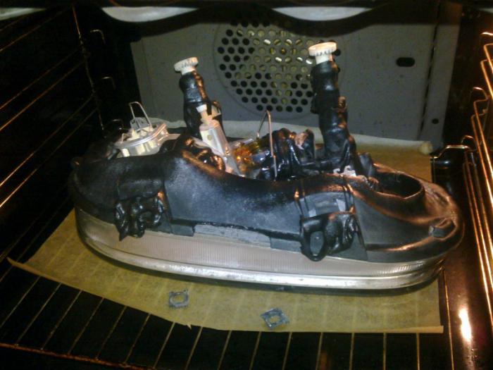

Tak já už mám navaříno:-)
Do poslední chvíle(i kdyz plast uz tekl) bylo lepidlo tvrde!
foto k příspěvku  od Antonio
o 05.05.2010, 23:25 | france
a dopr... tak tohle cesta nebude, mohlaby byt nejaka chemie nejaký odlepovac
koukám si nedopadl dobre ani trosku takže tuhle cestu vypúostím z plánu, pujdu na to nejakým nasilíl

G4 neotevřete jsou to zasraný Valea,když repasuju G4 xenony tak ty otevřít jdou pač jsou od Bosche.Dobrá skla beru např z prasklých Valeo a musí se ostříhat plast okolo skla.

takže podle posůlednich informaci - opatrne odrezat plastový lem okolo skla nasledne drezat lepidlo, ocistit, a pak poradne idealne na silikon ci podobný materiál nalepit nové sklo, ... na trouby a horkovzdušky zapomenout..
