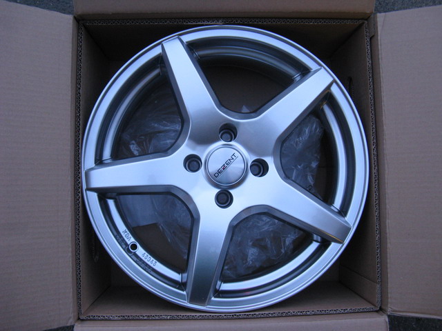

4ks alu DEZENT T
rozměr: 7x16" či 7x17"
rozteč: 4x108
ET: 15
stav: kola jsou nová, zabalená v krabicích.
příslušenství: včetně šroubů a vymezovacích kroužků
na přání lze vystavit i typový list pro zápis do velkého TP
Výprodejová cena za kompletní sadu:
7x17" = 9 400,-

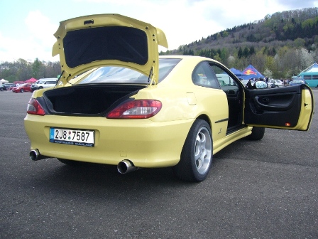

Díky za nabídku. Kola mám, jen musím dořešit ty podložky protože to leze dost ven ( předchozí majitel dal podložky 50mm ).

zrovna na 406 coupé mi límce nepřijdou jako ideální volba...
toť můj názor
o 12.04.2010, 10:45 | hifim@ni@k
Ty kola jsem nevybíral já, už na autě byly. A kdybych teď neřešil muziku, tak bych možná po něčem koukal. Máš super ceny a pokud někdo shání kola, tak tě doporučuji. Ale budu muset vydržet s těmito ( které mně osobně k tomu autu i sedí ). Jen se mi nelíbí jak lezou ven.
o 12.04.2010, 11:13 | tykeev
v pohodě, jen říkám svůj názor, že to na to nesedne úplně nejlíp :-)
pokud tam byly, tak je to jasně daný :-)
