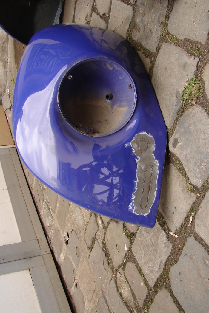

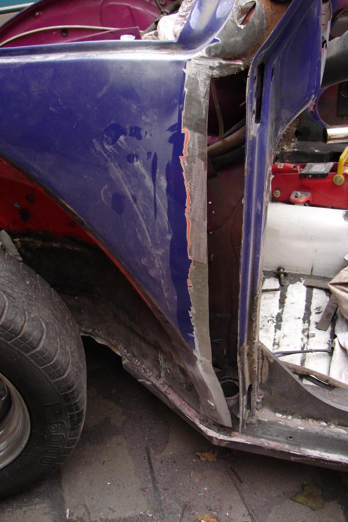

přinesl ssebou hotový domácí ůkol... hotové zavaření předních blatníků... (pryč blinker a díra pro držák nárazníku)
o 11.04.2010, 22:08 | Luke-Jeep
tady je videt jak to bylo puvodne... ;-)

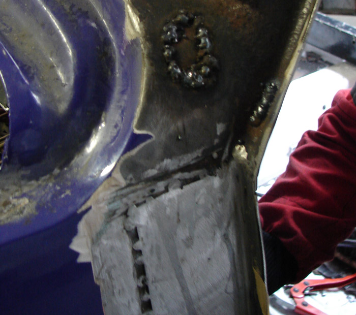

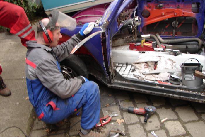

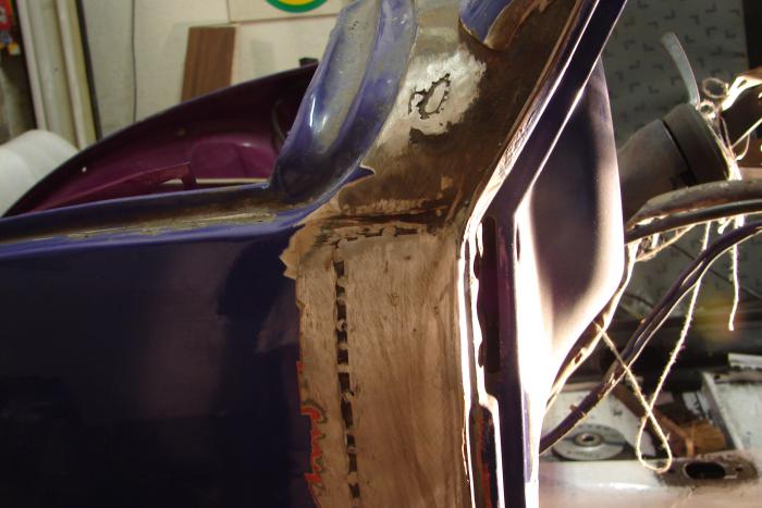

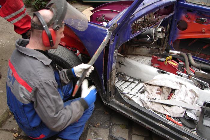

hlavni proc prijel vsak byl vyhnily pertl ridicove okapnicky... na takhle viditelnou vec jsme si se Somálečkem sami netroufli... nicmene doklapal pan klempir... lidi to byl koncert... :-O

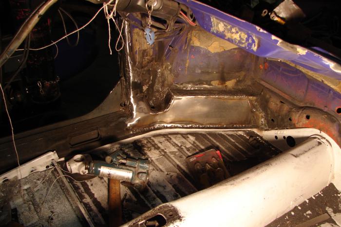

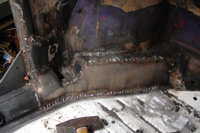

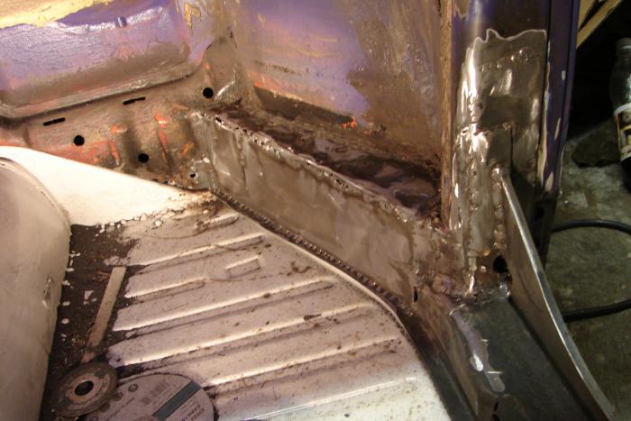

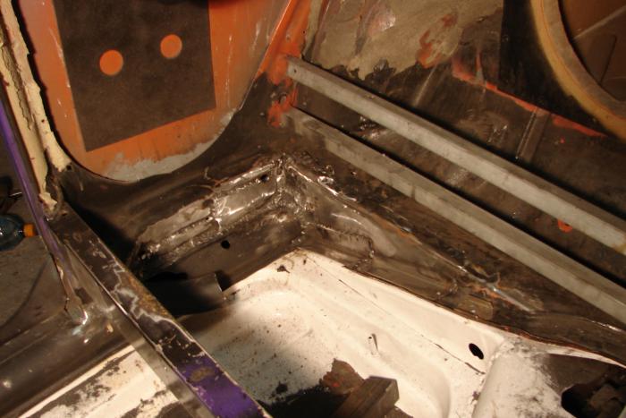

tak a ted nase prace :-D (samozrejme po vybrouseni to bude vypadat jinak :-P)
dvojity prah (vyztuha) na ridicove strane... vybrani je zde kvuli elektrice auta...

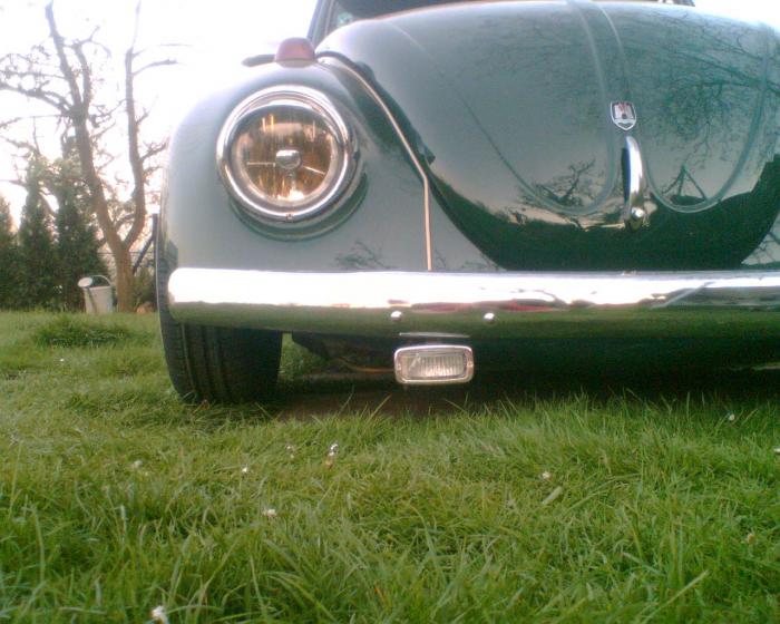

o 12.04.2010, 20:10 | Luke-Jeep

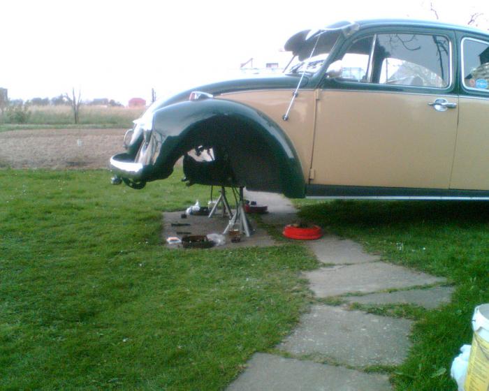

naraznik bude cca takhle nizko... tam kde jsou na tomhle mlhovky budou u me kulate male blinkery...
o 12.04.2010, 20:12 | Luke-Jeep
dezaky jsou spodem vedeny pod blatnikama... tady je to malicko videt u kamarada (p.s. ta antena bude u me taky ;-) )

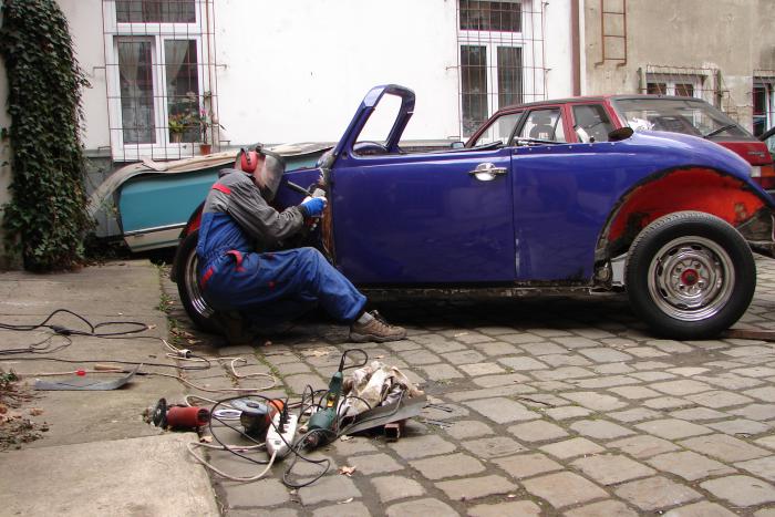

tak dneska jsem malicko popojel s flexou a lamelakem ;-)

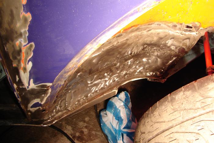

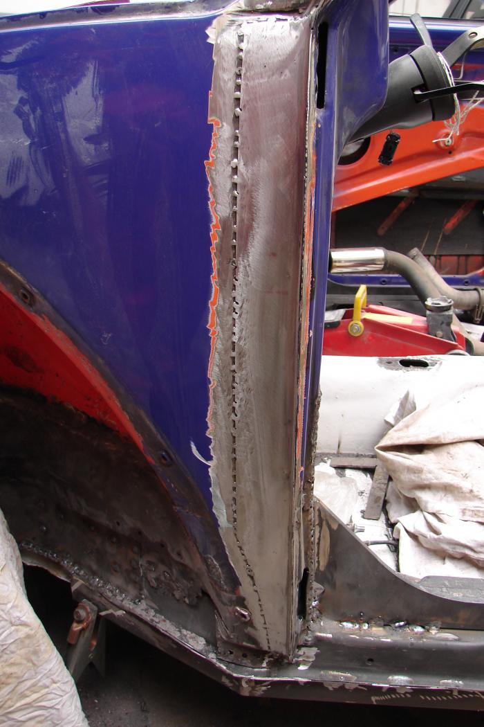

přední podběh... (výztuha dvojitým plechem...)
