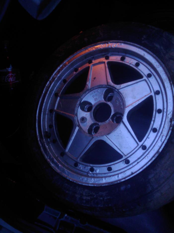

Zdarek potreboval bych poradit. Mam tyto alu kolesa sou to INTRA 7Jx15 H2 made in Germany.
Chtel bych je zrenovovat. Mam z toho asi sundat ty sroubky a pak to nechat opiskovat a zbrousit hrany. Potom to hodit do laku a je to hotovo ne? Nebo nejakej jinej postup na to je?
Jeste sem to nedelal tak bych to rad hned nepo*ral.
Jsou to ty sami co jsou i na Ferarri F40

no jo, leštěné by byly super
pokud ty kola jsou jednodílná, šrouby jsou jen imitace a jsou zřejmě plastové, ty se velice blbě vytahujou a pár z nich určo urveš..
postup co jsi napsal je dobrý ;-)

Myslim ze jsou plastovy a nejakym zpusobem narazeny. Nejspis sou to diry skrz a do toho vrazeny plastovy sroubky. Takze to pujde asi jen utrhat a nejak je opatrne dostat ven pripadne odvrtat minivrtackou.
o 09.04.2010, 22:05 | mishan
já je vždy odvrtal a nahradil nerezovýma

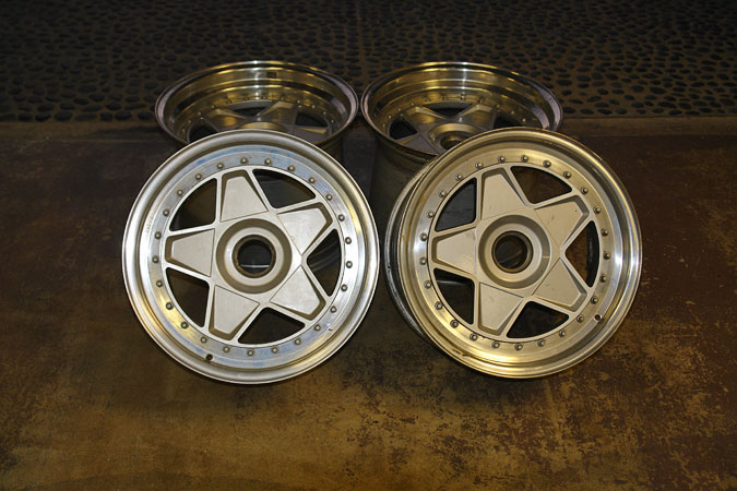

Jj hned v pondeli to dovezu do piskovny. Pak uvidim jak moc to bude potrebovat dalsi peci. Nejspis to prebrousim a uvidime jak to bude vypadat. Fotky sem taky nasel ;-) [ Link ]
TROY: Tak samo nejsou to prestne oni, ale jsou skoro k nerozeznani. A jsou to kola z Nemecka a ty by meli drzet pekne. Dej si do googlu F40 a uvidis ;-)

o 10.04.2010, 01:17 | Lukaash
Presne jako origo Speedline :-)

Lukaash: Joo tak ted je ten rozdil markantnejsi...
Nevadi me se stejne libeji :D
