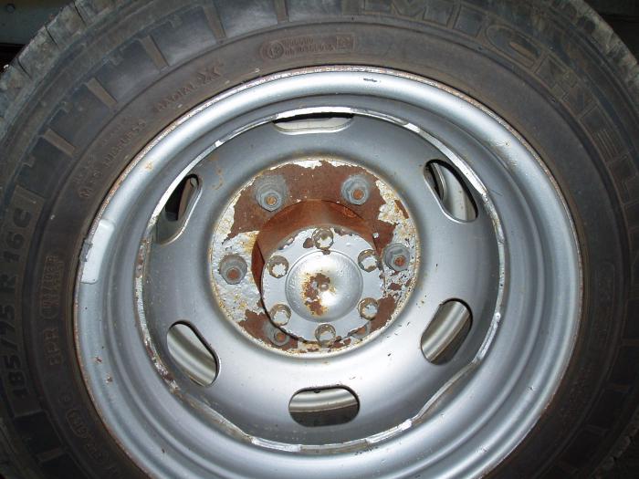

Kde nechat znovu pozinkovat matky kol ? Musim je ocistit sam ?
foto k příspěvku  od martan01

jakákoliv komaxitovna, nechají ti je opískovat a ronvou do komaxitu za pár korun...než zinkovat...

jakákoli zinkovna, nechá se to odmořit v louhu a pak ti to nazinkujou,jinak komax je totální blbost, je to vrstva takže to nenamontuješ na závit a z druhý strany na to nedáš klíč plus jak zatáhneš tak komax praskne a odloupne se. čistit to nemusíš pobere to ten louh

Asi bych souhlasil s Plutem,nový budou nejlepší.

komax blbost a souhlas s tim že lepší je koupit nový za nějakejch 20-30kč kus....

matky na plech maji za 8kc novou [ Link ]

koupit určitě nový, přijde to levněji, bez práce a nehledě na to že ty starý už maj stejně lehce nataženej závit takže akorát škoda práce

jj koupim nove. Komaxit uz nechci ani videt! Nestoji to za nic.
