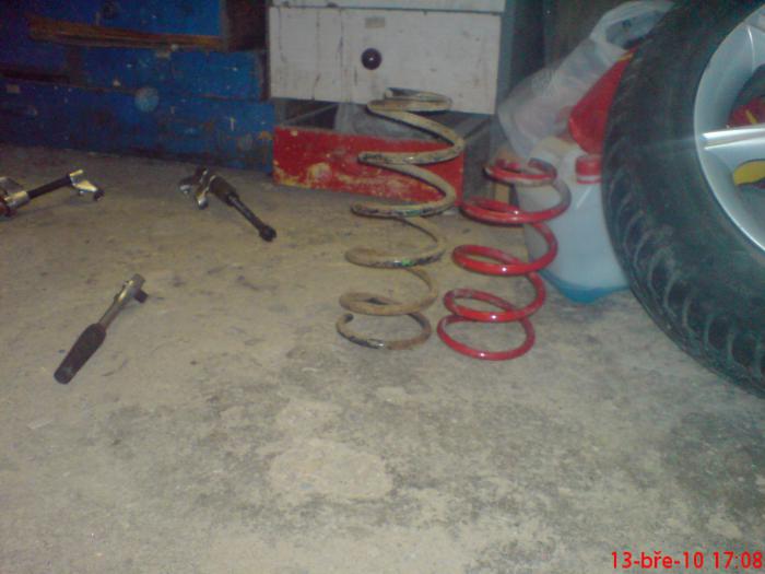

o 08.04.2010, 19:39 | Jajinek
Stahováky určitě ano,protože tě jinak origo péro vystřelí z trenek. Tady máš foto origo pružiny a -35 na bravo
foto k příspěvku  od Jajinek
o 08.04.2010, 20:50 | bobmasitr
no rozdíl je znát.ono i těch 35 je až až pro mě
