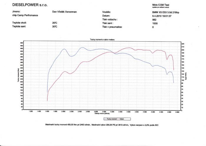

o 07.04.2010, 12:39 | xenonman
jiz zde probehlo, ze super firma camp performance mi znicila hodnu o tom se uz zde davno hovorilo
ale tu vec, ze delaji kvalitni cipy uz se zde tolik nehovori
slibovane hodnoty od teto renomovance firmy jsou tyto
Camp Performance Chiptuning: 190 kW/600 N.m
a jak jsem dopadnul v realu na brzde 4x4 již hovoří tento graf
slogan bych u nich změnil asi takto dejte nam penize a zaručíme Vám, že motor Vám nezničíme a dobře naladíme za výhodné penize :-)
foto k příspěvku  od xenonman
o 07.04.2010, 12:39 | tykeev
aha... to je takříkajíc "ideální" křivka a průběh výkonu :-D
o 07.04.2010, 12:41 | Lukasino
No hele to je slusny :o)))) vidim dobre, ze to ma mensi vykon, jak predepsany vyrobcem? :)
o 07.04.2010, 12:41 | xenonman
pokud nekdo nemůže naměřené hodnoty přečíst tak zde máme 450nm kroutící moment a výkon cca od 206 po 210ps coz může samo udělat i nekvalitní nafta, jinka zde sme došli k zavěru, že cip za kerý si nechaji zaplatit 8390,- bez DPH jsou dobře vynaložené penize :-)
kdyz originál bmw má mít 218ps a cca 500nm kroutící moment, ale doufám že nejsem moc zaujatej
o 07.04.2010, 12:46 | tykeev
škoda, že nemáš stejný graf před úpravou...
o 07.04.2010, 12:48 | xenonman
bohužel oni neumeji merit 4x4
o 07.04.2010, 12:56 | Dudelina
Jen otázečka: To nebylo poznat po čipu, že to jede stejně/hůř?
o 07.04.2010, 12:57 | xenonman
no testoval jsem maximalku a pocitove mi prislo, ze to jede o malinko lepe,ale opravdu jen o malinko a i jsem mu to rikal, ze to neni skoro poznat
o 07.04.2010, 13:04 | tappaja

o 07.04.2010, 13:35 | Escudo
tady jde taky trochu o to co by ten graf ukázal před úpravou, auto mohlo bejt trochu nemocný a máš to hned...

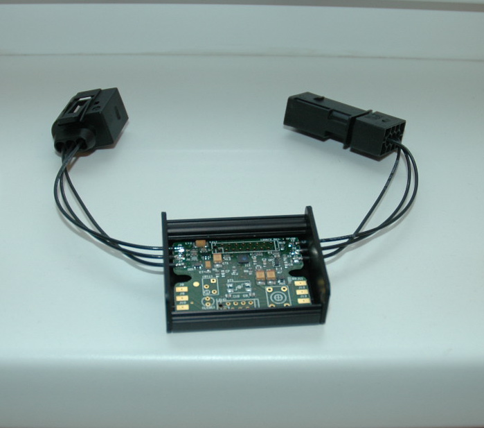

o 08.04.2010, 18:13 | CervinVega
nechci nikomu brat iluze, ale vetsina jen zvedne tlak na liste, zbytek se tomu prizpusobi, proto jsou v DE tak oblibene powerboxy, jednak je muzes prohazovat mezi auty, druhak veskere safety funkce motoru jsou dal aktivni...
o 09.04.2010, 16:48 | xenonman
žádně auto neni identické, každě auto se chová jinak tzn powerbox asi taky není zrovna vhoné řešení
o 09.04.2010, 20:44 | mvolesko
v prvni rade s firmou campperformace nemam nic spolecnyho asi dva roky, drive jsme obcas spolupracovali
08.04.2010, 09:06 | xenonman (P) verim ze si nasranej ze si vyhodil prachy za chip na X5, ale nekydej tady nesmysli, soft na tourana sem ti delal tak pred 2.5rokem, takze uz si to presne nepamatuju, ale chip uz si tam mel a chtel si to navysit, mel si 162koni ze 100konovyho zakladu, a jasne sme se bavili otom ze ti turbo dlouho nevydrzi, nato si rek ze bys pak dal veci. A turbo ti nelehlo tlakem ale teplotou, upalila se vrtulka ve vejfuku, jak si to drzel 20km plnej po dalnici.
Jinak u X5 nemusis cekat na znaleckej posudek, tim ze to dela takovyhle vlny a pada nahore vykon je vetsinou dany vysokou teplotou vyf plynu, ktere pravdepodobne nejsou upraveny nebo spatne
Jinak ume by te X5 stala 19500kc, ale prubeh a hodnoty by byli trochu jiny nez si nameril :), ale pokud cekas ze za penize co si platil dostanes kvalitu tak si blazen..

jinak jako třešničku na dortu mi tato firma čipovala BMW x5 3,0d podle jejich stránek ze 160kw na 190 kw a 600nm krouticí moment - firma nebyla schopna změřit
nedávno jsem si dojel na 4x4 brzdu a bohužel zjistil vozidlo je seriové, opět smekám určitě to bude také moje chyba asi jsem auto po čipu nevhodně zajel jako doporuřuje firma ABC cip tuning, příkládám graf z brzdy
