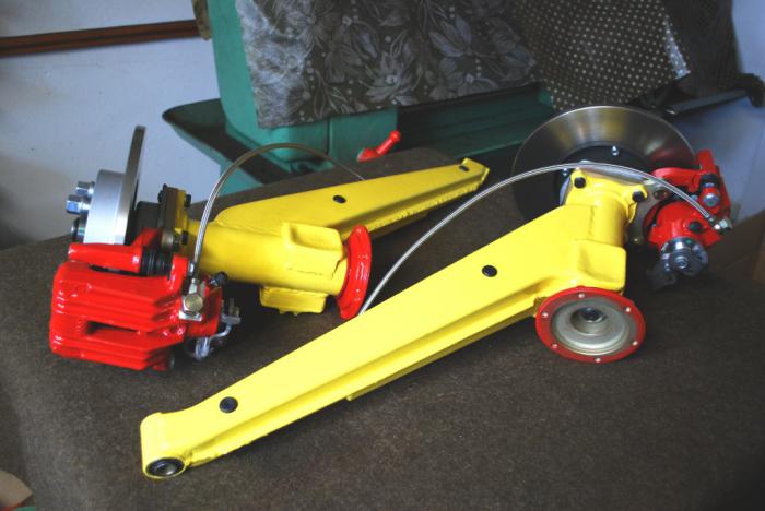

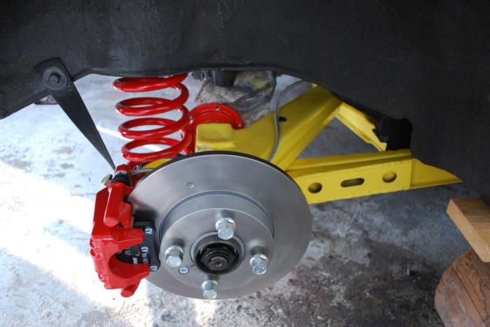

Tak náprava je složená.
foto k příspěvku  od Tuner#2

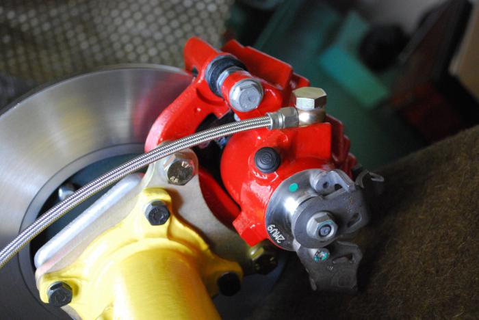

Připojené pancéřové hadice.

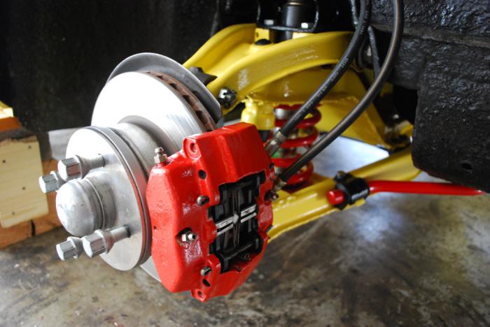

o 06.04.2010, 22:38 | Tuner#2
Detail

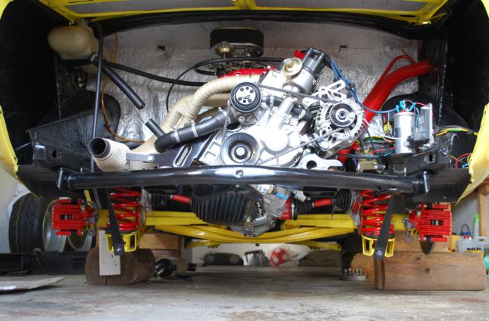

A už proběhla i výměna nápravy.
o 06.04.2010, 22:39 | Tuner#2
2
Dneska proběhl pokus o odvzdušnění, ale HBV udělam pápa, takže pokračování o víkendu :-/

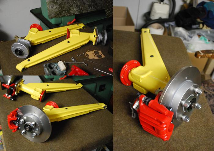

Jinak jsem vyměnil i desky v předu, po 7 x 10min. v Mostě se po nich jen zakouřilo :-)) a takhle vypadají brzdiče natřené Alkytonem po 5ti letech letního provozu, ale v o to větší tepelné zátěži.
o 06.04.2010, 22:44 | Midnite
máš to moc hezké :)
o 06.04.2010, 22:46 | Lukasino
sakra to je parada, kdyz delas neco na aute, tak ani nejsi spinavej, ne? Jak to vsechno jen sviti :o)))
o 06.04.2010, 22:49 | Midnite
Lukasino: on to spíš dělá doma než na autě :D

Mooc pekny, budes davat pancerovky i dopredu? Hehe, kdyz odvzdusnujes systemem jako kdyz brzdis v Moste, tak se ani tomu HBV nedivim.
o 07.04.2010, 08:40 | Tuner#2 | Upraveno: 2010-04-07 08:41:25
futura: Dopředu zatím ne, přece jen jsou to 4 hadice a to bych letos nevyjel, měl jsem v plánu tam dát propojky, ale to znamená natáhnout i jinak trubky a to už fakt nedávám. Na zadek to byla nutnost nic takového se nedělá a když už něco dělám, tak pořádně. NJ bohužel nemám žádné udělátko na jiný způsob natlakování kapaliny než klasické šplapání :-/

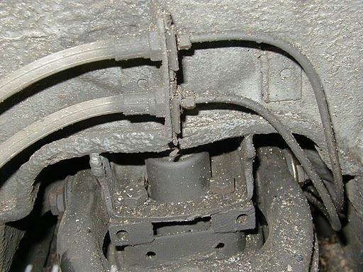

Ta predni hadicky jdou nahore do dvou trubek? Takze kdyz das propojku dole, musi se dat jen jedna trubka,jo? Hmm, zase co bys mel casem delat, tam uz nemas na co pomalu hrabnout.
o 07.04.2010, 11:05 | MATTESS
futura: ty trubky jsou na stěně podběhu
foto k příspěvku  od MATTESS
o 07.04.2010, 14:27 | futura
To mi pripomina Volvo 240,predpokladam, ze to takhle jisti viceokruhovost, ale zjednodusit to pri zachovani funkcnosti urcite jde. Ta fotka je pekna, vypada to zachovalejc nez u zanovni kary.

futura: JJ vedou tam dvě trubky a jeden pár předních pístků je společně se zadkem a druhý pár je samostatně, ale HBV je tuším 60/40, takže s propojkama se to jen jinak zapojí a táhne se jen jedna trubka ke kolu a buď se dá na třmen propojka a nebo jde i třmen vnitřně upravit a druhý přívod se jen ucpe. Jinak fotka je předpokládám MATTESSovo Rapid, on se nerad chlubí, tak to udělám za něj. Myslím, že takové mytí podlahy stojí fakt za to :-)) [ Link ]
