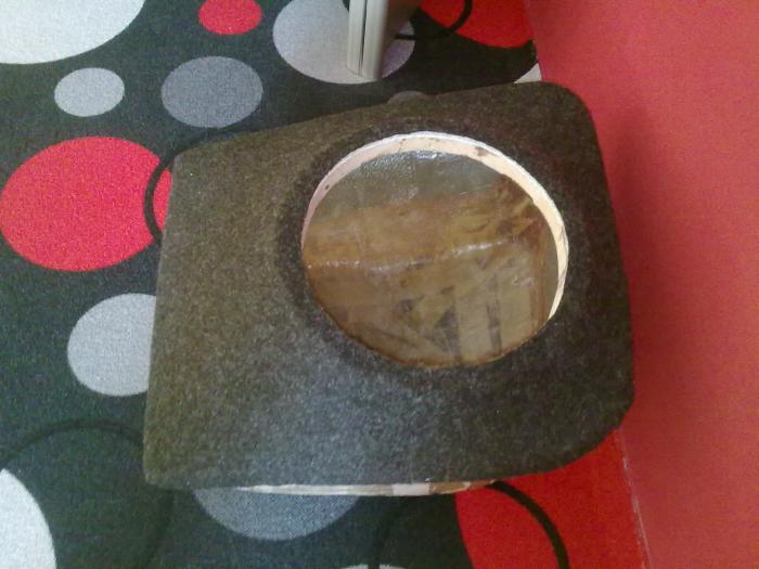

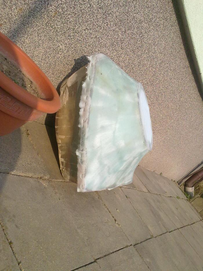

je nejake realna možnost že tohle potahnu potahovym kobercem ? nebo je to moc psycho tvar ? popř rady jak na to :)

o 05.04.2010, 21:29 | imax
nejsem sice calounik, al myslim si ze by to nemnel byt problem
o 05.04.2010, 21:34 | rover (WoodTech)
Pokud nebude potahovka moc tvrdá a aspon trošku pružná tak to pujde . Chce to pás a jakoby obtočit dokola stím že spoj bude na nejmín vyditelnem místě..
o 05.04.2010, 21:34 | soda
calounik taktez nejsem, ale problem bych v tom nevidel. kozenkou ti to pujde urcite, kobercem asi jak kterym
o 05.04.2010, 21:35 | ego | Upraveno: 2010-04-05 21:36:34
jako zkoušl jsem to aspon přiložit ale ono je to zkoseny ze všech stran a ten koberec se přece nekce musí ohnout :(
o 05.04.2010, 21:36 | ego
takže udelat to z jednoho kusu to asi nepujde co ? bude tam spoj
o 05.04.2010, 21:36 | Kesam
Nalep na to koženku ta se podá i horkovzduškou nalep to tam chemoprenem.
o 05.04.2010, 21:38 | ego
mam tři varianty koberec, koženku, nebo nalakovat :) chtel jsem koberec aby to bylo čisty a nenarušeny ten kufr.ale uvidim jak to pujde no
o 05.04.2010, 21:41 | Dr.Hadson
Stejne jako kesam.Jak tak ted delam celej interier v Golfu IV a zatim jsem mel jen problem u tapcu ale tento tvar pujde jedna basen kozenkou i kobercem
o 05.04.2010, 21:43 | ego
oki tak dekuji za rady tak to zitra zkusim a uvidime :)hodim foto

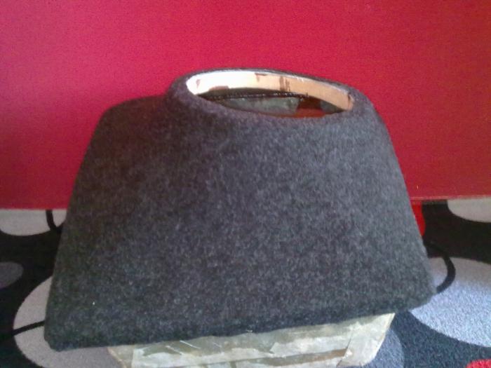

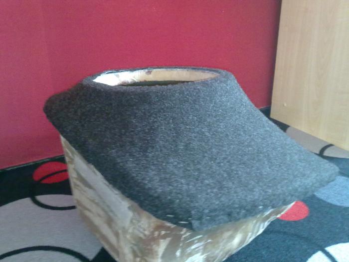

o 06.04.2010, 18:11 | ego
tak a už mam hotovo :)šlo to vcelku dobře ale asi nejsem profik nebo jsem mel tlustší koberec takže je spoj ale je na miste kde nebude moc videt a ani není skoro videt :)
foto k příspěvku  od ego
o 06.04.2010, 18:12 | ego
prace cca 45min
o 06.04.2010, 18:13 | ego
tak se do me puste :D ja jsem vcelkju s prací spokojen :)ted už jen vytlumit vbraxem dořešit uchycení a bude hotovo :)
