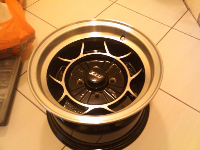

Hráďa tak takhle to vypadalo po rozšíření novýma kolama

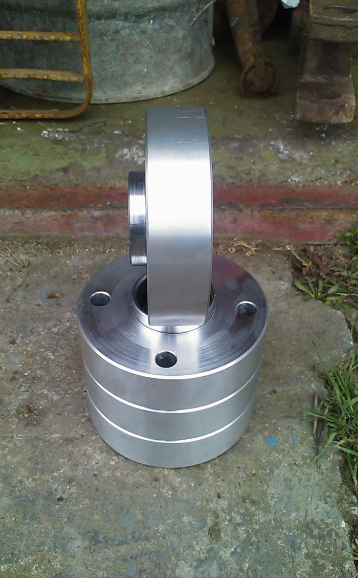

Hráďa pak se přivezlo toto - letecký dural, ještě musim přesně zvážit

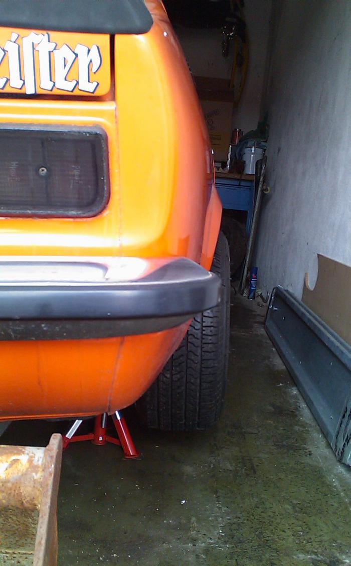

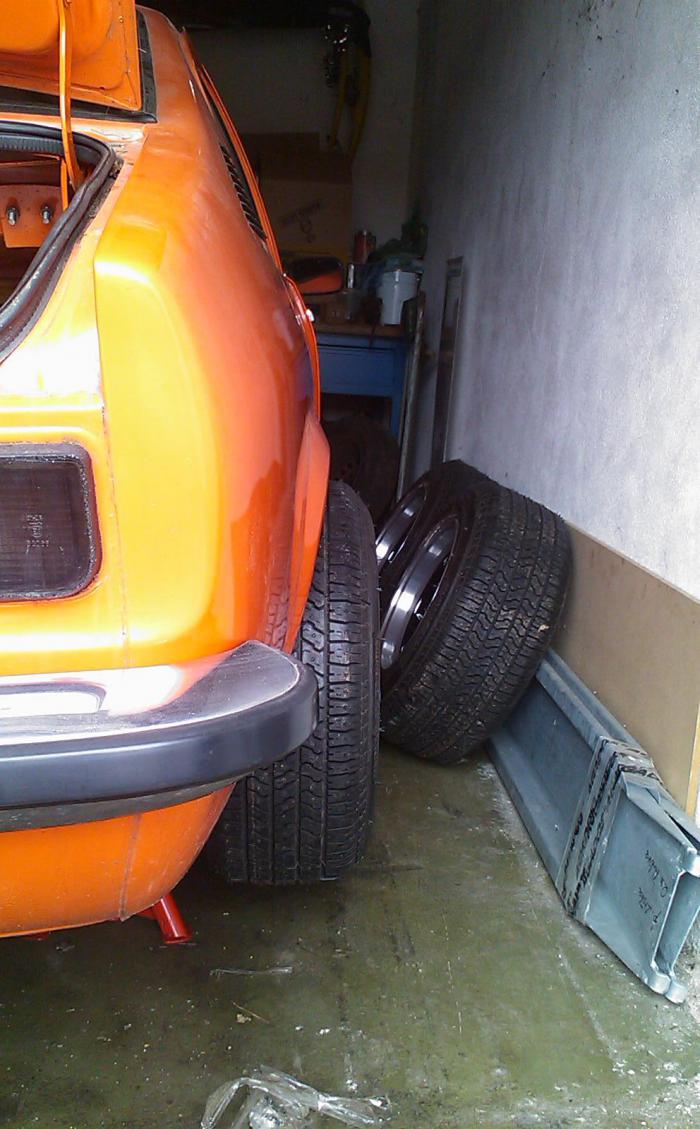

Hráďa nu a teď
vypadalo to pěkně, ted šíleně. ve skutečnost to musí bejt komický.
03.04.2010, 21:40 |
Hráďa máš naprostou pravdu nic nejde najednou a tak i já musim čekat na rally límečky ale až budou bude to zase vypadat k světu
To je oplik? Ukaz prosim,co mas za kola,vypadaji zajimave...13 palcu?

jj Opel Kadett C coupe 1978 jinak koukam že sem blb
SAMOZŘEJMĚ NE hnanou ale HNACÍ nápravu
a kola ATS Classic 8J x 13" et 1

Nezvazil bys mi jeste prosim,kolik vazi to ATS? Myslel sem si to,ze to budou oni :-)
03.04.2010, 22:10 |
Hráďa bohužel už mam obuto ale pokusim se někde dohledat...

Promin za OT- jak široke jsi koupil ty podložky ??
Vypada to skvele, s tema blatnickama to bude paradni dobovka. Ty podlozky jsou aspon 5cm,ne? To pude jeste o tolik ven?Hele,to chces davat pruchozi srouby, neni to uz zbytecne dlouhy, neoplatilo by se radsi podlozky na naboj pritazeny?Ja vim, ze to kostuje daleko vic, ale jevi se mi to jako solidnejsi, pokud tu motorizaci chces vic vyuzivat.Nema nahodou Senator, nebo neco podobnyho ten zadek rovnou sirsi a nektery i LSD v serii?

Hráďa mikísek: podložky sem nekoupil ale nechal si vyrobit na míru je to o kvalitě, materiálu a přesnosti jinak 3,3cm
futura:podložky sou 3,3cm jj ven to pude o dost nezdá se ale je to třeba,podložky přitažený na náboj sem řešil ale je to zase váha navíc - nezdá se to ale je to tak, o peníze nejde,senator má jinou nápravu podobná je u Ascony A ale tu já už tam mam je širší s větším difem aby stihla 2l motor
06.04.2010, 20:35 |
Hráďa jo jinak průchozí šrouby to zmáknou do délky šroubu 10cm to je vypočítáno a odzkoušeno takže až 6cm podložky

Tak ja nevim, nejak jsem se casem dopracoval k nazoru, ze opticka sire se nemusi dosahovat jen obrima rozmerama rafku a gumy, nekdy to vypada pekne a vyvazene i pri pouziti min palcu a to nemluvim o tom, ze pokud to nemam premotorovany, tak nejaky extremni rozmery mi jsou spis na skodu, nez k uzitku.Je to teda jen muj nazor, ale zrovna tyhle ATS mi pripadaj jako optimalni v soucasny situaci. Hele, jak siroka je teda vlastne ta zadni naprava, cca v centimetrech od kraje jedny gumy ke druhy, chci porovnat s mou sirkou.
07.04.2010, 18:11 |
Hráďa až to komplet obuju přeměřim a dám vědět

Cormi :-) a já myslel že už ta první fotka je po ;-) tak jako na první fotce to mám já a staví mě kvůli tomu :-)
