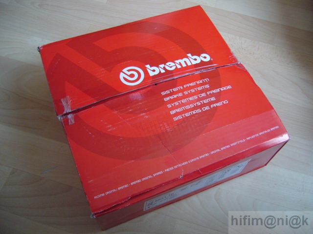

Přesně jako mycTD. Vím že rez nevadí, jde mi pouze o dizajn.
Brzdy tu mám nové v krabici a zinkování stojí pár šupů. Chtěl jsem pouze vědět, zda to už někoho nenapadlo a nezkusil to.
foto k příspěvku  od hifim@ni@k
