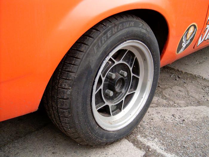

tak když už tu padlo to přezouvání tak sem taky přezul
sice z lewtních na letní ale to moc neřešim
kola před
foto k příspěvku  od Hráďa

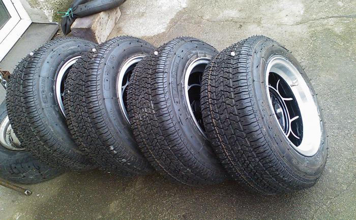

o 17.03.2010, 14:40 | Hráďa
a kola po
jinak dodám před 7Jx13" et 15
po 8Jx13" et 1 samozřejmě funglovky

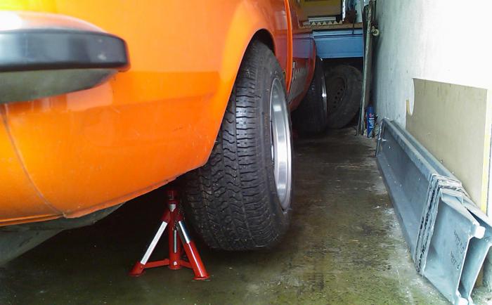

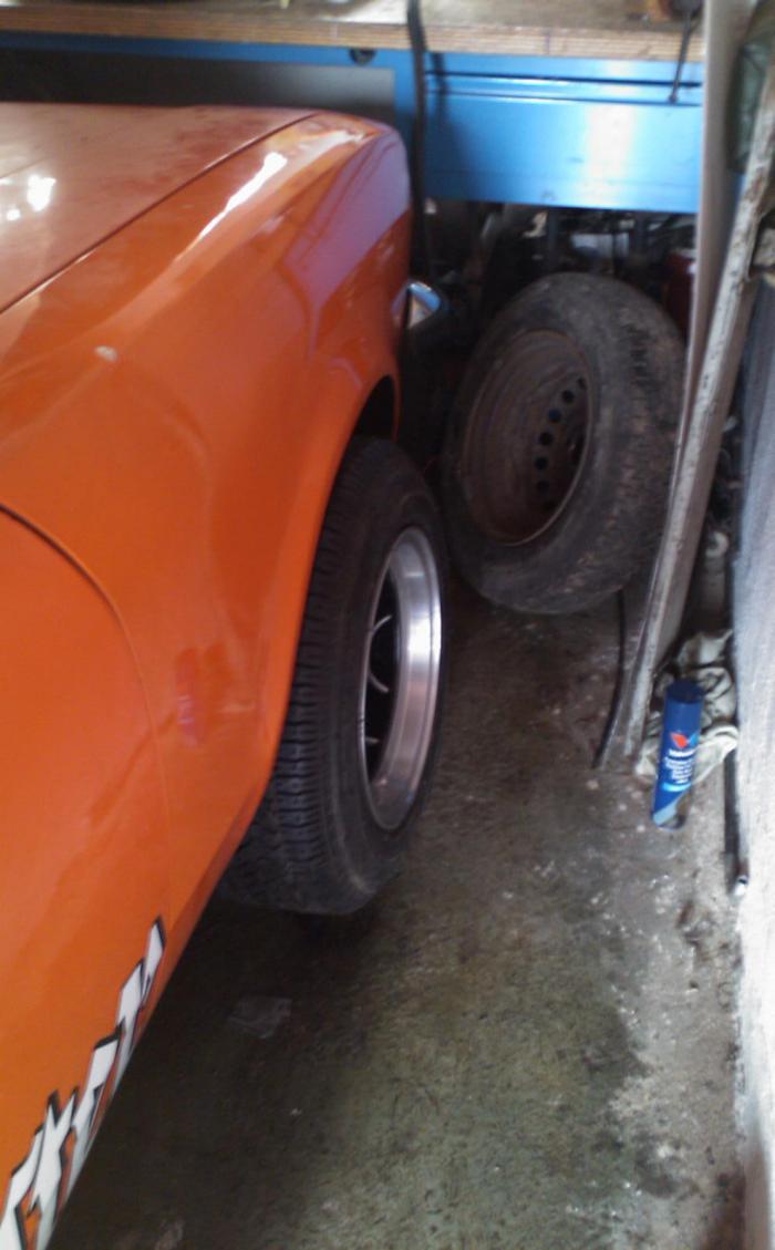

o 17.03.2010, 14:43 | Hráďa
na autě v garáži při rychlém nasazení na jednu stranu ještě bez límečků na blatníku a bez podložek

Mooc pekny, jakej rozmer gum byl pred a jakej po?
o 17.03.2010, 14:48 | Hráďa

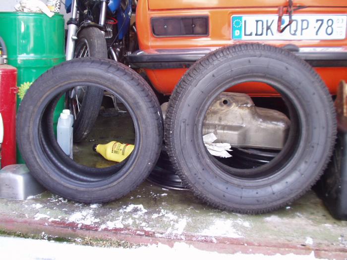

na autě byly gumy 185/60/13 a ty se teď změnily vzhledem k plánovaným cca 200HP na 205/60/13 i přes tuto šíři sme to nemohli obout na poprvý a tak se to obulo pomocí eterového spreje a fyziky "rozpínání teplého vzduchu"
taková drobnost rozdíl guky 175/50/13 a 205/60/13
kdybych tam dal175 tak už taham břicho po zemi

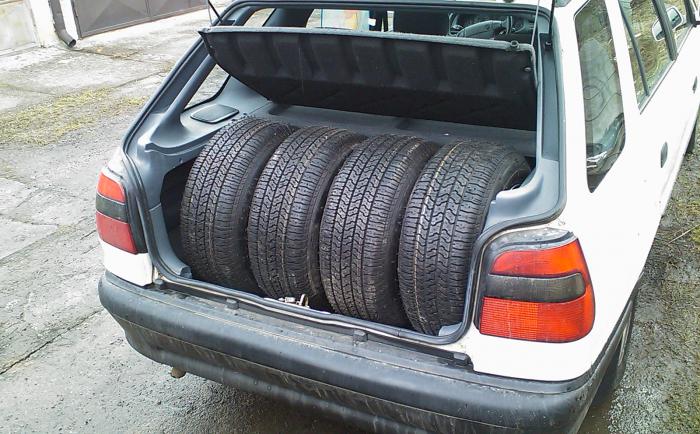

o 17.03.2010, 14:51 | Hráďa
další momentka 4 kola ve 13" a felicia kombi

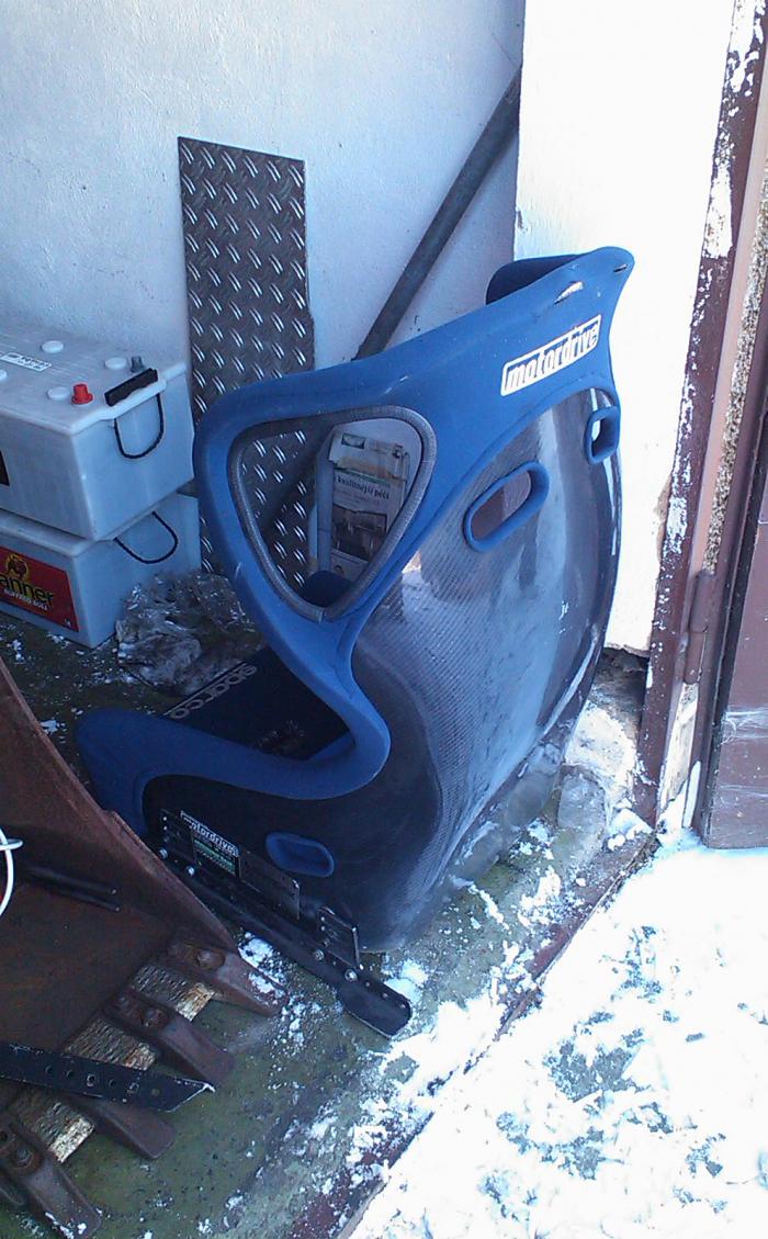

plus od minule přibyla sedačka pro spolujezdce
řidič kevlarkarbon mitfára karbon

Co vyjde taková použitá sedačka pravděpodobě s propadlou homologací?

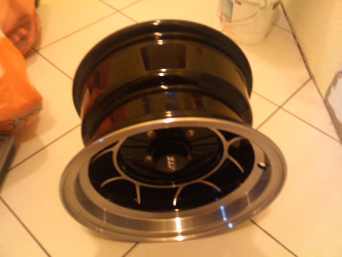

o 17.03.2010, 14:59 | Hráďa
jj udáno hned jak se prodali tak se objednali v D funglovky. starý budou jezdit rally na fiatu tušim.
na prodej jsem nespěchal auto budu stavět dlouho jak čas a finance umožní. lidi volali furt a že mi za ně daj 3000,- tak sem to automaticky pokládal...

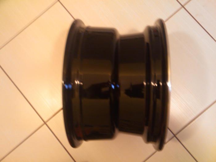

pro představu kolo bez gumy dlaždice 33,3x33,3 cm

nový startujou tak 8-9 a šplhá nahoru třeba i k 30
tutak rádově kolem bura. jde mi o váhu ale pásy koupim nový 6 bodů

o 17.03.2010, 15:05 | Hráďa
a předek o5 bez podložek
podložky se už dělají (letecký dural) a sady 1,5cm pak 2,1cm a 3,5cm z toho se už něco poskládá

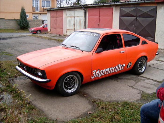

už tu bylo. jen na rychlo a na starýh kolech se starým motorem a ve stré barvě

Netusil jsem, ze ta 185 muze vypadat na 7" takhle, pocital jsem, ze bude delat dost A, kdyz doporucujou kolo do 6,5". Hele na ty 205, nebude se to na tom vyssim profilu trosku vic vlnit pri tom vykonu? Kazdopadne je to ale stylovy, to teda jo.Co tam budes mit za motor?

jojo,to znám obout novou gumu na takovej ráfek je peklo. Já obouval na 7j 185-55 a poučen z předchozího obouvání 185-60 jsem do ní nafoukl na týden dušu aby se roztáhla. Mám podobný-7j13 et6 a 8j13et1,ale pro letošek sem nahodil 7,5j16 a 9j16.Jinak to vypadá krááásně

Na fotce ta osmička nevypadá až zas tak hrozně široká jako ve skutečnosti. Mám tu samou sadu a pak ještě jednu s ET-12 a to je teprve utopenej střed sedmičky jsou proti nim chudý příbuzný. Já už vyzkoušel na GT kombinací kol a to jsem s autem ještě nejel, ale vždy když jsem si říkal že to bude to pravý tak jsem sehnal zajímavější kola a začlo to vše znovu.Máš to pěkný a určitě to bude zajímavý svezení, třeba se někde potkáme až budu mít hotový GT a ty kádetta.

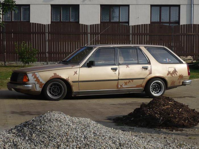

Hráďa:
...asi máme podobný vkus,taky mám ATS classic,podobný rozmět 7x13 Et 5 175/50/13 + 8x13 Et 01 s 175/50/13,jen značka je jiná,asi takhle!

miraF prosimtě promiň za možná blbej dotaz, ale co to je za auto?
o 17.03.2010, 23:11 | MiniMike
je to Renault 18 kombi, neboli break
