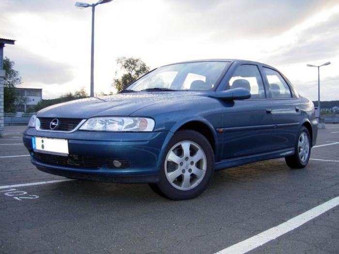

zdarec, nevíte někdo jestli se u tehle vectry da vyndat převodovka spodem?nebo se musí vytahnout motor.dekuji za rady popřipade na co si dát bacha
