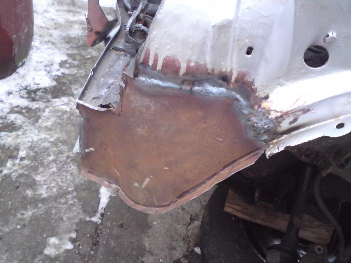

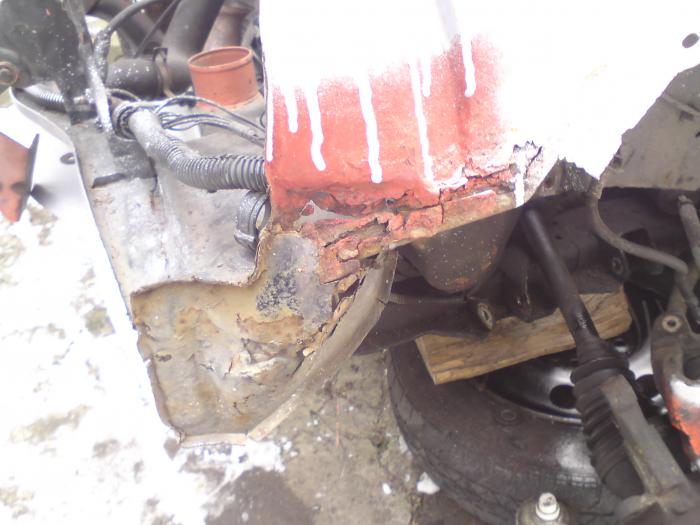

prvně se omlouvám za kvalitu foto (jen mobil).. Dneska přišel čas na věnování se přední levé straně, která byla hodně postižena.. Takže jsem si poprvé zkusil svařování.. co říkáte?
před
foto k příspěvku  od Midnite

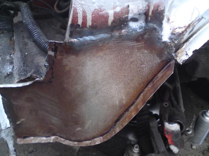

o 12.03.2010, 18:05 | Midnite
po

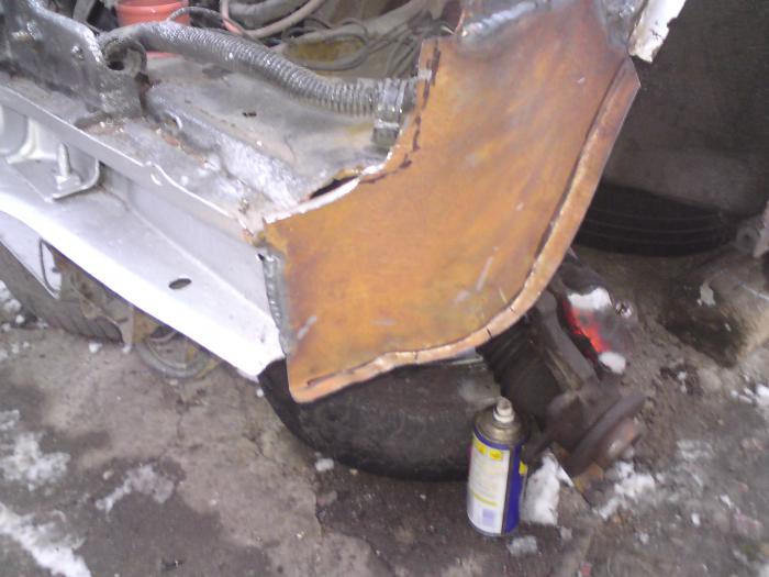

o 12.03.2010, 18:06 | Midnite

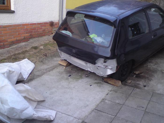

jinak vím že sem nedávám reporty ale momentálně vypadá takto:

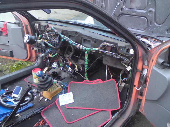

o 12.03.2010, 18:07 | Midnite
interiér stále čeká na inovaci + potřebný bordýlek
o 12.03.2010, 18:15 | Mafian25
shodou okolnosti jsem dneska v praci taky poprve zkousel varit COckem a zjistil jsem ze to neni tak jednoduche ja to vypada, takze asi dobre:D
o 12.03.2010, 18:43 | petis
šikovnej. Jinak s COčkem to fakt není taková sranda jak to vypadá:-)) Taky jsem si prožil c COčkem sví:-))
o 12.03.2010, 18:45 | Lukaash
proc jsi tam navaril rezavy plech?
o 12.03.2010, 18:50 | Midnite | Upraveno: 2010-03-12 18:50:53
Lukaash: není rezavý, zítra očistím benzínem a vyfotím znova :o)
o 12.03.2010, 21:20 | DaveF
tohle , že není rezavý ? :-P bacha na to :-)
jinak COčko vaří samo, základ je vařit k sobě čistý plechy tj. zlikvidovat všechno rezavý a zeslabený a mít svářečku v pořádku
o 12.03.2010, 21:22 | Midnite | Upraveno: 2010-03-12 21:26:14
DaveF: ne není to rezavé :), holt kluci nevíte co udělá plech když je týden venku :) je to jen vrstva která jde setřít benzínem :) zítra hodím foto
jinak svařování není žádná sranda.. Musíš si dávat sakra pozor, naštěstí jsem měl dohled zkušených, ale nebyl potřeba
o 12.03.2010, 21:26 | DaveF
jinak bych to nevařil v kuse, je to zbytečný, stejně to časem uhnije :-)
klidně jen nabodovat a přemáznout nějakým pružným tmelem, ale to je asi věc názoru
o 12.03.2010, 21:27 | Midnite | Upraveno: 2010-03-12 21:32:33
DaveF: jj bylo mi to tak doporučeno a hlavně abych si to zkusil, nebyl to složitý tvar, tak na naučení celkem ideal :) ještě mě čekají zadní lemy :) tak snad to bude lepší už no
jinak díky za rady a tipy :o))
o 12.03.2010, 21:32 | DaveF
:-))) rezavý je to už po jedný noci venku , možná jsem paranoidní ale stříkám to ještě ten den zinkovým základem, dá se na něj bez problémů vařit a je škoda nechat oreznout čistej novej plech
o 12.03.2010, 21:37 | Midnite
DaveF: jj to mě vše čeká zítra, dnes už bohužel nebyl čas :( každopádně se pomalu blížím do konce. Bohužel jen exteriéru.. vnitřek mě teprve čeká
o 12.03.2010, 21:41 | DaveF | Upraveno: 2010-03-12 21:42:25
ale máš to přivařený dobře, já takovouhle housenku moc neumím, tak radši boduju :-)
u vnějších plechů je určitě lepší bodovat, protože se to tolik nezkroutí
o 12.03.2010, 21:42 | Midnite
díkec, tak vím o tom kulové tak jsem to sem hodil abyh vyslechl kritiku o mohlo být lepší :) takže fakt dík
o 13.03.2010, 00:29 | luda551
Housenka pekna , pokud si delal poprve !
Jen si dovolím říct že plech je zdraví, je normál že železo koroduje cca 1mm za 10 let :o) toto setres i prstem
o 13.03.2010, 07:23 | Petura
to ještě někdy bude jezdit? :o)
o 13.03.2010, 08:44 | Midnite
Petura: toto přesně mi říká otec :D
o 13.03.2010, 18:04 | Midnite
takže pro rejpaly že to je rez... tak to vypadá když jsem lehce jedním tahem přetřel plech :)
o 13.03.2010, 19:38 | audia3t
me tady takrka pises jake jsem takrka neschopne hovado a sam se tady chlubis takovymhle prskancem takhle jsem varil v patnacti:-)Kdyz uz se tady do me chcete obouvat tak by jste meli alespon neco umet. A ne jen žvanit:-)
o 13.03.2010, 19:44 | Midnite
jj beru tvůj comment s rezervou, jsi ještě v afektu :)
o 13.03.2010, 19:51 | Muff
afekt neafekt..další věci jen bodově a zacínovat,nebo zatřít a zatmelit :-)
o 13.03.2010, 19:52 | Midnite
Muff: mám to zatřené, jen jsem zapomněl nafotit :) je to zinkovým základem..
o 13.03.2010, 19:56 | Muff
Jo vpoho:-).Ale až budeš delat ty lemy tak jen bodově.
o 13.03.2010, 19:57 | Midnite | Upraveno: 2010-03-13 19:57:30
jj zapíšu si to.. díky za radu
o 13.03.2010, 19:58 | audia3t
to je jasne jen bodovani je lepsi material se mene prohreje vypali se z nej neme uhliku a tudiš nene rezne.Opravte me pokud se pletu:-)
o 13.03.2010, 20:02 | audia3t
A nebo jsi to měl navařit nerezem pokud tu navarenou cast nechces lakovat a bylo by to tam na veky jen by jsi musel zvolit jinou mašinku a ne COčko ale Tiga je s tim perfektni prace.
o 13.03.2010, 20:02 | Midnite
už je na tom zinkový základ, jen jsem to zapomněl vyfotit
o 13.03.2010, 20:04 | Muff
no to taky,ale hlavně proto aby se tenké plechy pod náporem takové housenky :-) nepokroutily.Pak 2t tmelu,praská lak,rezne to víc než předtím atd.Takže vše je pak na pikaču :-(
o 13.03.2010, 20:05 | audia3t
jo jo krouceni to je druha vec
o 13.03.2010, 20:06 | Muff
jj.sice to pod tím nárazníkem nepujde videt,ale tohle už bych opravddu nedelal
o 13.03.2010, 20:17 | audia3t
Midnite: přesne jak mi tady bylo od vas receno mel jsi se nejprve zeptat a pak neco delat:-)
o 13.03.2010, 20:18 | Midnite
audia: proč? já jsem spokojený, chtěl jsem to tak a bylo mi to taky porazeno...
o 13.03.2010, 20:18 | audia3t
Typuji ze takhle zavarene to vidim tak na 5 let mozna mene a je to schnile znova a rekl bych ze jeste vic nez to bylo pred tim nez jsi to delal.
o 13.03.2010, 20:20 | Midnite
a proč? čekám vysvětlení páč to nechápu nějak
o 13.03.2010, 20:21 | audia3t
ver ze s varenim mam zkusenosti mnohem vetsi nez s autohifi a tuningem ale pokud to auto budes pouzivat i v zime tak ten navareny plech tam vazne dlouho nevydrzi a nebo ho musis osetrovat alespon kazdy pul rok plus dutiny jinak pujde do prdele.
o 13.03.2010, 20:22 | Midnite
neříkám že nemáš zkušenosti, jen mě zajímá proč by měl vydržet tak málo
o 13.03.2010, 20:24 | audia3t
no nevadi uz to mas takhle. ted to chce ten svar poradne vytmelit a necim povrchove hodne dobre natrit ci nastrikat. Vznikla gam nejaka dutina tam kd ejsi to zavaril? Pokud jo musis tam do ni neco naprat treba i olej to co je mastne to neschnije:-)
o 13.03.2010, 20:25 | Midnite
audia: nene nevznikla tam dutinka, ale já už to ošetřil... nebo snad čteš mezi řádky?:)
o 13.03.2010, 20:26 | audia3t
uz jsem resil takovych oprav mraky a vim ze kdyz na cokoliv sahnes plamenem ci COčkem proste cimkoliv co ten plech vyhreje tak to tam pujde stejne doprdele. Das hodne tmelu ten casem popraska otevre se a pak uz staci malo a chytne se to a je to v prdeli.
o 13.03.2010, 20:27 | Muff
čím více vaříš,tím více to rezne.Koukni na Luke-Jeepa nezdá se mi že by neco vařil v kuse!Taky delá vše jen bodově,pak to zacínuje,natře apod.Kdyby to zavařil jako ty tak to muže delat za par let znova víš.Jestly to má neco vydržet tak opravdu musíš stímhle opatrně.Pomalu,bod po podě,zvlášt místa pod lakem.takhle v kuse mužeš vařit nake konstrukce a ne věci okolo auta.
o 13.03.2010, 20:31 | audia3t
nic nečtu jen kdyz neco o dane veci vim snazim se poradit aby ten kdo poradit potrebuje neco zbytecne neskurvil. kdyby jsi tam dal alespon pozink sice ve svaru by jsi ho stejne vypalil ale alespon by zustal v tom ohybu a vydrzelo by to dele. To uz je ted jedno uz to mas takhle ted jen musis to osetrit tak aby se to nikde neotevrelo az na ten plech jinak je konec. Poradne vytmelit na tom si dej zalezet a pak to alespon poradnou vrstvou napatlat tlumexem nebo necim takovym co se neodloupe a nepusti ti k tomu vodu a sůl.
o 13.03.2010, 20:32 | Midnite | Upraveno: 2010-03-13 20:34:11
Muff: toto je nejprve bod po bodě.. až nahoře je udělaná taková housenka (bylo mi to doporučen klempířem)
edit: každopádně díky za každou radu
o 13.03.2010, 20:34 | audia3t
no a nebo jeste pred tim pocinovat jak psal muff na aute jsou vzdy takove zasahy choulostive
o 13.03.2010, 20:36 | audia3t
to bych chtel videt toho klempire kdyby jsi chtel treba zavarit na zadnim viku prolis na spz a poslal by tam housenku tak uz to viko nikdy nikdo nesrovna jak by se skroutilo. To je jen blby priklad
o 13.03.2010, 20:38 | Midnite
tak je jasné že prolis uděláš bodově :)
o 13.03.2010, 20:39 | audia3t
zavaroval jsem celeho golfa listy, kliky, SPZ, bocni blikace a varit to housenkou tak bych to vzivote nezkytoval. ten slaby plech se pak krouti jako papir
o 13.03.2010, 20:41 | audia3t
Jeste pred tim jsem original plech navrtaval abych se pak do toho prolisu spz dostal vystrikat tu dutinu jinak plech chytne korozi zevnitr a netrva par let a je to venku.
o 13.03.2010, 20:42 | audia3t
musis stale myslet na to ze cim vic plech ohrejes tim vice pak ma snahu reznout to je vse
o 13.03.2010, 20:45 | audia3t
nadruhou stranu chybama se clovek uci. alespon ze to neni pod lakem a je to schovane pod naraznikem.
o 13.03.2010, 20:59 | Luke-Jeep
ano ano my vsecko bodujem ;-) a to jeste body na delsich mistech na preskacku aby nam to chladlo... ;-)
o 13.03.2010, 21:02 | Muff
jj přesně :-)..taky vždy na přezkáčku a čekat než to vychladne
o 13.03.2010, 23:21 | luda551
pulnočník mel si se na to vysrat a vzít to izolepou :o))))))))))
o 13.03.2010, 23:22 | luda551
audia3t : jeste ze ty si za klavesnicí :o)
o 13.03.2010, 23:24 | Midnite
luda: taky si říkám :D izolepa opraví vše :)
o 14.03.2010, 23:45 | Kesam
Cočko nejjednoduší co muže bejt z metod svařování :-)
Příště tam dej čistej plech bude se ti to i lépe vařit je to dost háklivé na rez.
o 15.03.2010, 16:17 | assassin
audia3 : k tomu nerezu.. vubec nepotrebujes jinou masinku.. jsou i "COcka" co se da nerez drat + inertni plyn a varis stejne jako s COckem .. MIG/MAG inertni plyn-argon vs aktivni plyn-CO2 ... jo jasne pak je system TIG coz je wolfram elektroda a pracuje se s tim jinak.. jen abys tu nedelal chaos v terminologii...
jinak to chce delat jen body, at uz kvuli pnuti tak i kvuli vyhrati toho materialu.. nejlepsi je to napasovat presne a delat maly body TIGem (vubec to nemusi byt nerez)
o 15.03.2010, 20:42 | audia3t
Zadne zmatky nedelam jen jsem rekl svuj nazor na vareni teto veci:-)
Stránka vygenerována za 0.3706 sekund.
