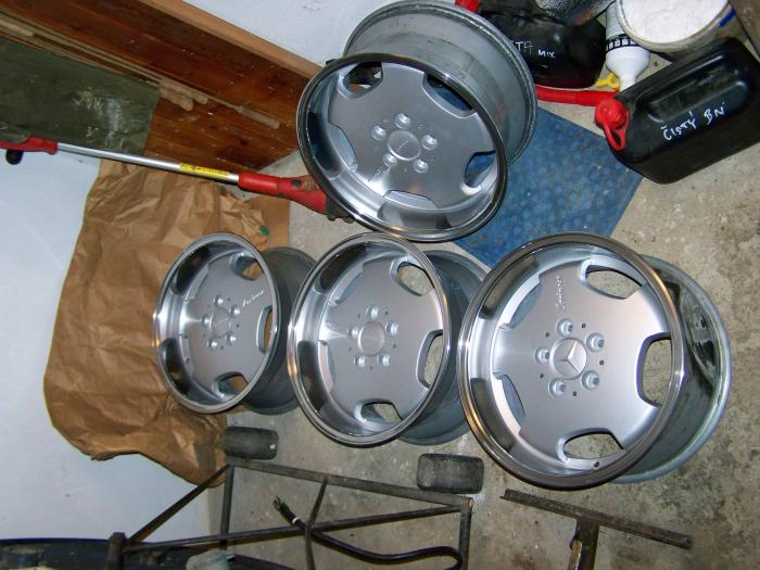

Tak jsem si včera vyzvednul od Kesama kola, a dneska začal shánět středící kroužky.... A ono ho...no, tenhle rozměr se nedělá. Kola mercedes 5x112 takže díra 66,6 a náboj kola ford 5x112 takže 63,4. Tak a teď babo raď. Nedělá někdo na soustruhu, popř. nemá někdo něco doma zašitýho pod postelí? 603 579 928 Roman
foto k příspěvku  od schwaboid

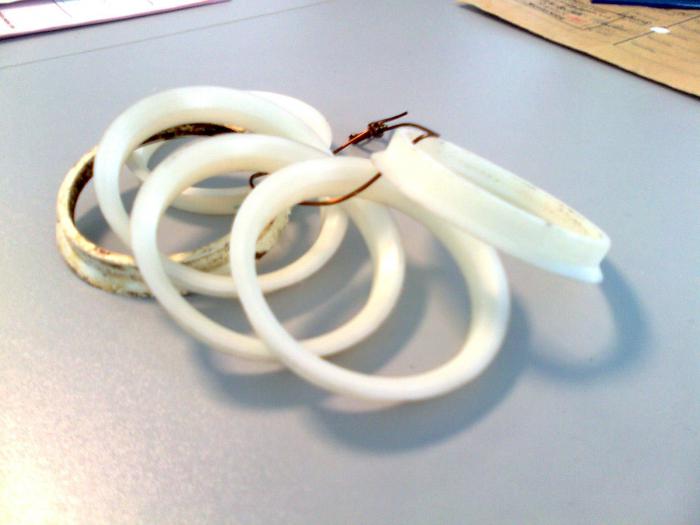

Nechával jsem je vytočit ze silonu přes jednoho známého - cena do tří stovek. Udělá ti je každej schopnej soustružník...

Ty si bez nich klidně jezdi, to je každého věc, já mám svoje auto rád ;-) Tři kila navíc se v mém ročním rozpočtu ztratí, a oddálí větší investice, silentbloky, čepy, ramena....to všechno špatně usazeným kolem trpí.
foto k příspěvku  od PlusOne
