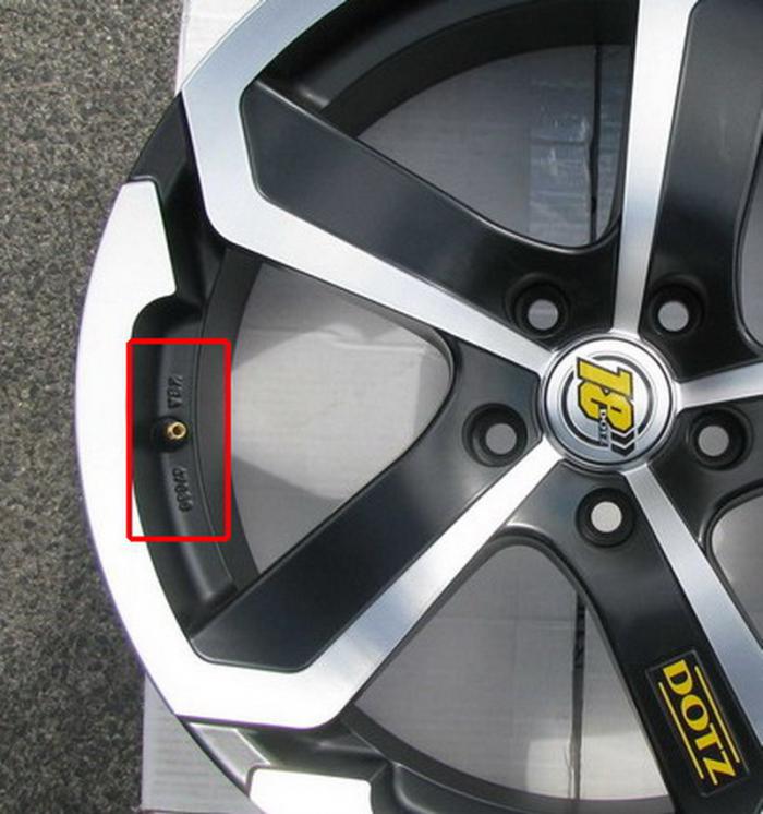

jen upozorním na jednu důležitou věc, která bude v blízké době poměrně zásadní:
v TP je sice zapsán jen rozměr alu kol, ale na vozidle smí následně být namontována pouze kola s evropským schválením KBA (toto číslo je unikátní pro každý typ alu kola).
Dle interních informací bude v blízké době kontrola KBA schválení jedním z bodů při kontrolách PČR.

o 10.03.2010, 07:38 | tykeev
KBA číslo je a MUSÍ BÝT vyražené viditelně zepředu na kole
o 10.03.2010, 07:44 | tykeev
foto k příspěvku  od tykeev

o 11.03.2010, 07:29 | tykeev
evropské schválění KBA mají kola už téměř historická :-)
nejedná se o žádnou novinku v označování
svým způsobem je to evropská obdoba našeho atestu SD8
