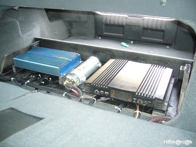

Řeším změnu barvy koberce (kufr) z tmavě šedé na černou. Mám použít ten Balakryl? Zkoušel to někdo další? Co klasická barva ve spreji, nebo jsou nějaké speciální spreje na textil? Určitě budou, ale půjde to s nimi? Fungují, osobní zkušenosti?

o 07.09.2011, 09:47 | hifim@ni@k
Čalounění složité, nevím jak by drželo lepidlo na koberci. Tvar také není jednoduchý.
Barva na oblečení se musela vařit, pokud pamatuji.
Tady je vidět tvar bočnic:
