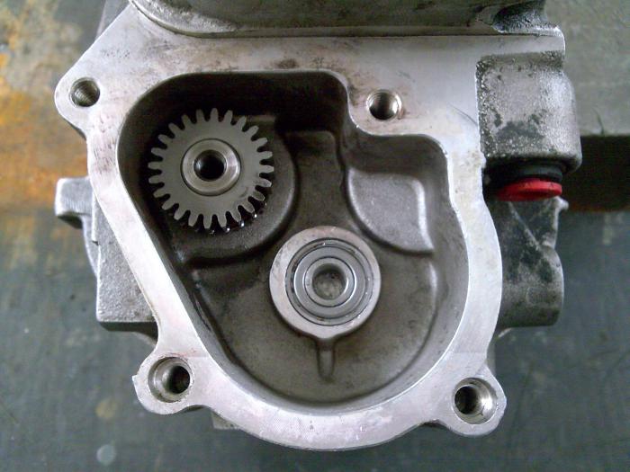

u MiniCooperu se někdo zamyslel a u přeplňované verze je vodní čerpadlo hnané přes kompresor, takže když vám odejde ten mezikus s ozubeným kolem (v tomhle případě nemazaná ložiska), musíte si koupit celý kompresor... nebo? :-)
o 16.02.2010, 22:24 | CervinVega
nahoře je vidět pohon od jednoho z rotorů a pod ním zbytek jehlového ložiska... v tom mezikusu dole je obyč kuličkové ložisko s guferem, samo taky umřelo, takže hřídel měla vakl, omlela se obě kola, spojka u čerpadla začala vydávat strašidelné zvuky...
takže rozlisovat, kuličkové vyměnit, pouzdro po jehlovém zvětšit a dát kuličkové (hřídel byla omletá, takže jehlové no good nápad)...
oprava za méně než 1/15 ceny v servise :-)

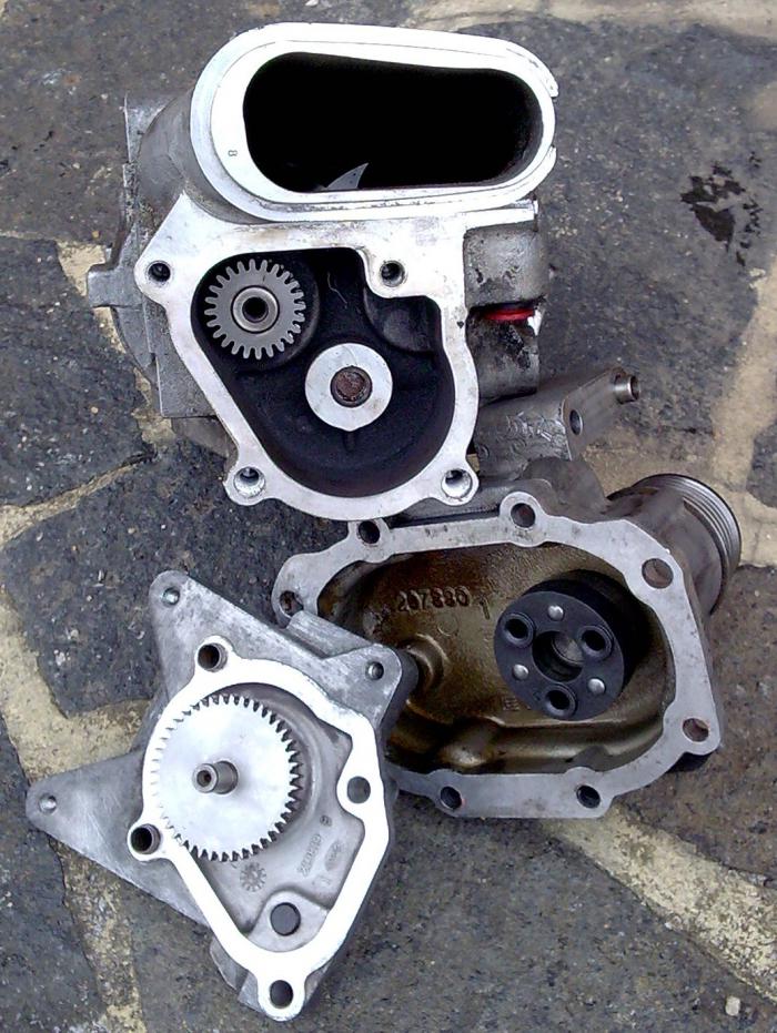

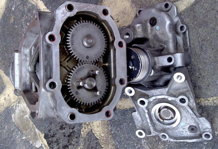

o 16.02.2010, 22:26 | CervinVega
kola jsem samo nová nevyráběl, jen jsem jedno otočil a posunul, takže je to tak z 75% jako nové (točí se to v jednom směru, tak zabírá neojebaná strana) :-)
a pro představu jak to vypadá na druhé straně... ta spojka na pumpu je ten ocel kus dole...

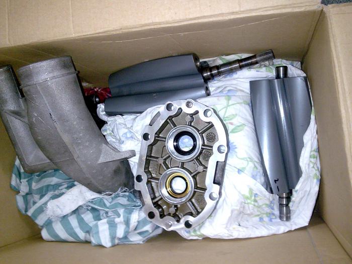

CervinVega: ten posledni kompressor.. je co konkretne za tip prosimte ?.. a jeste jaka je jeho cena cca nevis ?
o 17.02.2010, 06:08 | CervinVega
M64 z MB SLK 230K s el mag spojkou... je v podstate stejny jako ty nahore, kdyz z nich odfrezuju to sani... tenhle se dle stavu pohybuje kolem 10-15tis a jde spatne sehnat...
