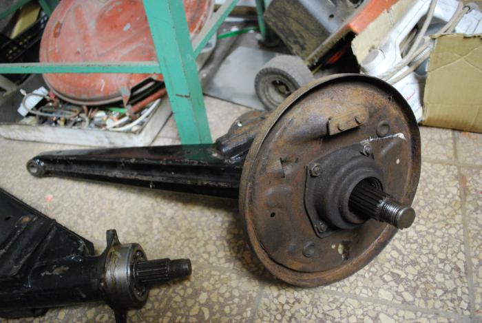

o 16.02.2010, 12:01 | Tuner#2
Celá léta jsem jezdil na Žlutce vzadu bubny s prasátkama z Felicie pick-up. Byl jsem spokojen, ale loni začali bubny házet a než řešit druhovýrobu, která hází už nová a nebo bubny stáčet a problém opakovat jsem se rozhodl pro kotouče dozadu.
Sehnal jsem skoro nová zadní šikmá ramena.

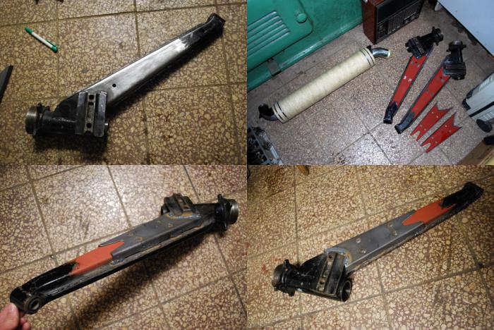

o 16.02.2010, 12:03 | Tuner#2
Rozebral, obrousil a natřel plochu pod výztuhou a navařil výztuhu dle soutěžní Š130L/A

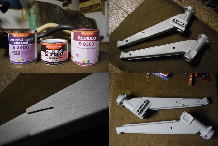

o 16.02.2010, 12:04 | Tuner#2
Poté ramena dal opískovat a natřel 2 vrstvy dvousložkového epoxidového základu

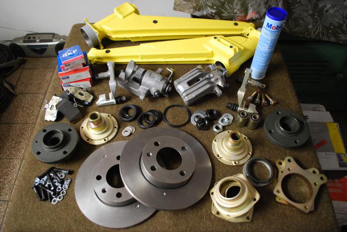

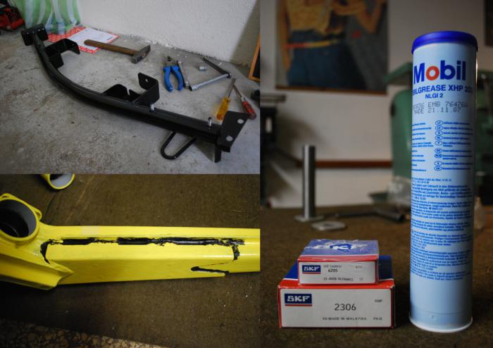

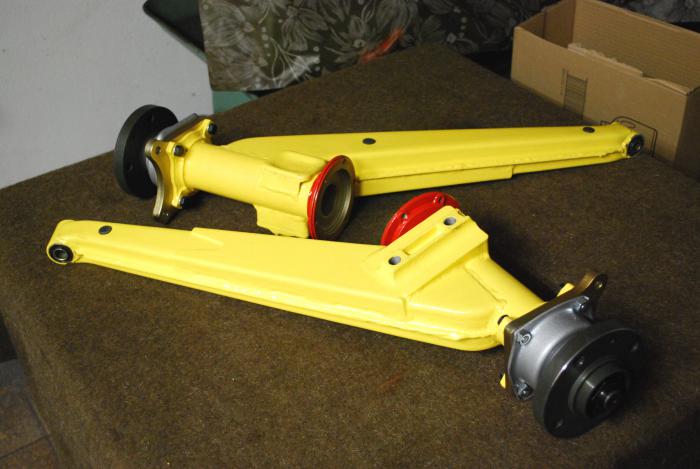

o 16.02.2010, 12:05 | Tuner#2
Na to 2 x Alkyton a vymazat spáry mezi svárama a nakoupil ložiska SKF
foto k příspěvku  od Tuner#2

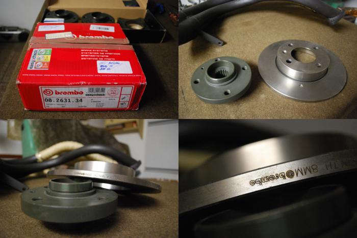

o 16.02.2010, 12:06 | Tuner#2
Zakoupil nové zadní náboje udělané na zakázku a k nim kotouče Brembo (přední VW Golf III)
o 16.02.2010, 12:07 | Tuner#2 | Upraveno: 2010-02-16 12:10:17
Dal některé díly nazinkovat a koupil nové brzdiče na Octavii I kvůli lanové ruční brzdě a na ně opět 2 x Alkyton

No pěkně se s tím mazlíš,akorát proč dáváš pod alkyton ještě epoxydovej základ?-vždyť alkyton je samozákladový
o 16.02.2010, 22:52 | Tuner#2 | Upraveno: 2010-02-16 22:53:47
kucik: Díky a o tom Akytonu je to blbost kterou řekne každý kdo do toho jen trochu vidí. Zkoušel jsem i test na sptřebáku a rozdíl mezi 2 x Primerem a na to 2 x Alkytonem je proti samotnému Alkytonu značný. Z toho co jsi napsal pak vznikají Ti co na Alkyton nadávají, že jim to začlo brzo reznout.
Já chtěl mít ještě lepší základ a proto jsem koupil dvousložkový přímo od výrobce vše co je na fotce za 290,- Za to bych měl obyčejný syntetický základ Primer a to je tohle podstatně lepší...

Kesam: Určitě bez něj je to nesmysl, taková barva už z principu nemůže existovat.

Já mám obě nápravy opískované a přes to jsem základ dal. Alkyton je dá se říct pouze trochu lepší syntetika která je průzná a nevím o žádné že by uměla být jako základní i vrchní barva současně.

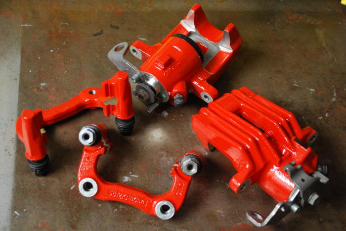

o 22.02.2010, 10:33 | Tuner#2 | Upraveno: 2010-02-22 10:33:30
mr.brain: Epoxidový dvousložkový základ je na železo a je pouze na ramenech, na brzdičích je Galvinol (základ na lehké kovy od stejné firmy jako je Alkyton - je to taková vodička co to jakoby naleptá) a na to 2 x Alkyton. Mám to takhle i v předu a drží to nádherně, tam jsou brzdiče pozinkované, tady ty jsou hliníkové proto ten základ na lehké kovy.

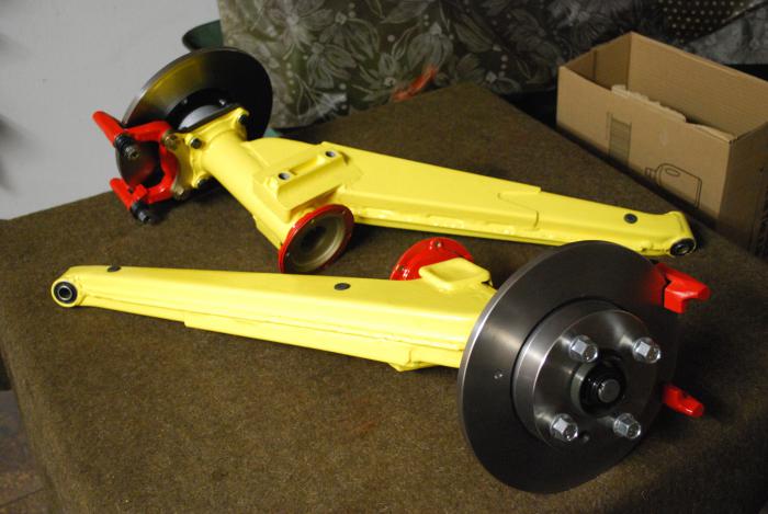

o 22.02.2010, 11:06 | Tuner#2
Včera jsem Lego složil.

o 01.03.2010, 13:31 | Tuner#2
Natřel jsem podruhé brzdiče a pak oškrabal docedací plochy od barvy a začistil - hotovo

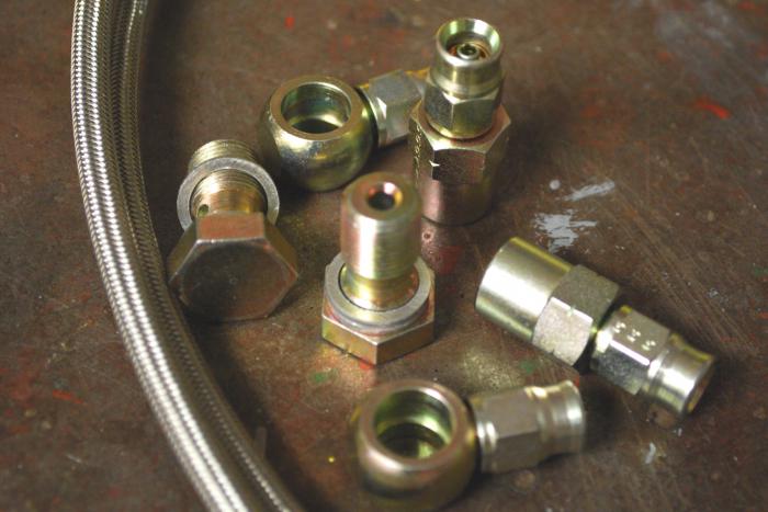

o 01.03.2010, 13:53 | Tuner#2
A koupil pancéřový hadičky a koncovky a začíním skládat.
o 01.03.2010, 14:15 | Conan
Pěkná práce, mám dotaz, obrázek "16.02.2010, 12:05".
Čím jsi tam vymazával ty spáry mezi svárama?
Dík.
o 01.03.2010, 14:20 | Tuner#2
Conan: Karosářským tmelem co se vymazávají třeba spáry na blatníku/sloupku. Dělá se černý, bílý a nějaký šedivý co jsem viděl.
o 01.03.2010, 16:13 | Vasekkch
na ty hadičky je nějaký přípravek? nebo jak se to složí?
o 01.03.2010, 16:23 | Tuner#2
Vasekkch: Není, prý ucvakneš nůžkama aby to bylo rovné a jen nasadíš a sešroubuješ:
o 01.03.2010, 16:24 | Tuner#2
Jen musím vyměřit správnou délku, 2 x měř, jednou stříhej :-O
o 01.03.2010, 16:38 | Vasekkch
ted ještě otázka... tahat rozvody po autě takovou hadičkou nebo klasika trubičkama?
o 01.03.2010, 16:40 | Tuner#2
Určitě trubky a až tam kde potřebuješ ohyb dej hadice.

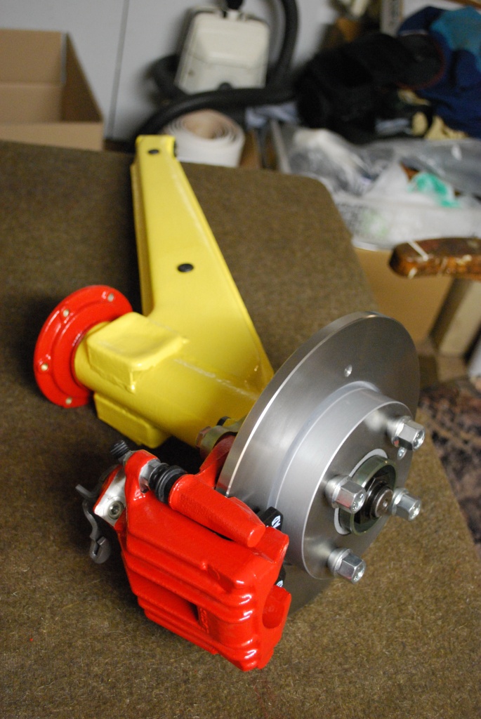

o 24.03.2010, 11:38 | Tuner#2
Tak jsem se k tomu zas včera dostal po dlouhé době a složil to.

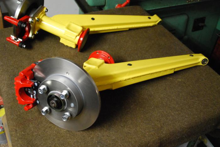

o 24.03.2010, 11:39 | Tuner#2
2

Zatím jen jednu stranu, protože na druhém brzdiči je trochu vylezlý pístek a ne a ne ho dostat zpět. Je tam prý i závit a má se sním nějak točit, ale mě to nejde :-/
