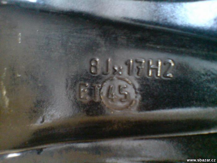

potřeboval bych poradit jaku zvolit podložku pod kola s takovymhle ET aby tak nejak trosku lezli ven, premejslel sem 3cm..

no tak s ráfkem 8'' a et 35 + 3cm podložkou budu na jakym zhruba et? lepe polozeny dotaz? :)
o 10.02.2010, 22:06 | P3RF3KT
teda s et 45 jako je na fotce
o 10.02.2010, 22:30 | MiniMike
budes na ET 5 :-) to cislo za ET je vzdalenost v milimetrech.... takze 35mm-30mm je 5mm takze jsi na ET5 ;-)
o 10.02.2010, 22:31 | maxov
et45 a 3cm podlozka budeš mít furt 8 rafek ale s ET 15 dle mě

no ja to myslel tak ze ráfek 8 širokej s dopocitanym et 15 bude lízt ven treba jako 9ka ráfek :) priblizne jinak dekuji za rady du do 3cm podložky snad to nebude nejak silene drhnout to se rovnou muzu zeptat nema nekdo zkusenosti u bmw e36 sedan 17ky 8ka rádek et 15 s gumou 225/45 pripadne 40 jak je to se skrtanim?

každopádně počítej stím, že na e36 ti budou kola drhnout pokud budeš mít et 15. Ideál je tak et20 až et25, aby byly kola pěkně s lemama. Neřeš šířku kola, ale ET.
o 11.02.2010, 23:36 | Tuner#2
Neřeš šířku kola? Takže když tam dá 11" kolo, tak s tím Tvým ideálem ET20 mu to taky drhnout nebude?
Zapojte to co máte na krku na myšlení, namalujte si to a spočítejte případně na kalkulačce. Nic na tom není, ale podle tohodle zadání by to vymyslel jedině jasnovidec.
o 12.02.2010, 08:14 | P3RF3KT
no ale odpovedi se mi i v tomhle gulaši dostalo :-) s et15 budu drhnout volím tedy podložku 2cm a budu na et25 což už bude s 8kou ráfkem v pohode :-) díky pánové
