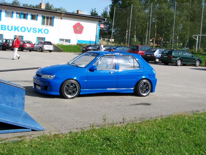

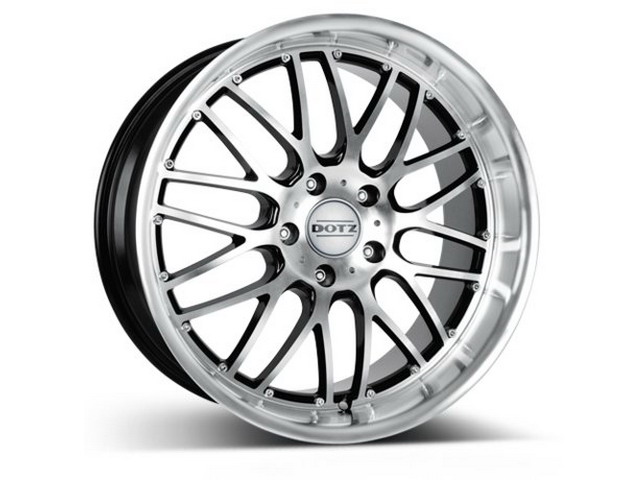

o 08.02.2010, 22:32 | Kesam
foto k příspěvku  od Kesam

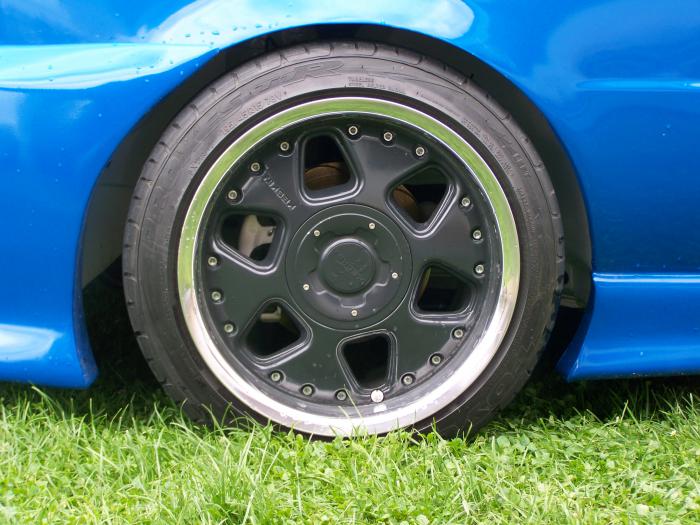

o 08.02.2010, 22:35 | Kesam

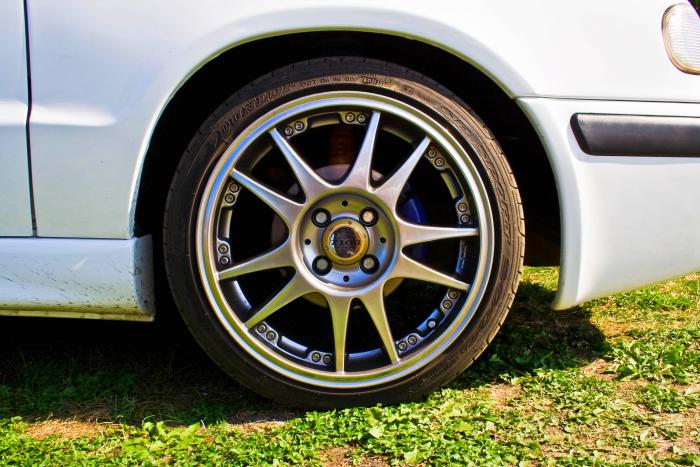

o 08.02.2010, 22:36 | mishan
ani VT nepotřebuješ, určo to bude lepší :-))))

A chlapy když mají v nabídce et jenom 35 a 15 budou mít větší límce ty s et 15??? Já mužu vzít ET obojí mám podložky 15mm.
o 08.02.2010, 22:39 | Kesam
Vid:-) Tedka jsou za super cenu tak nebudu nic vymejšlet a příští tejden je od Tykewa objednám.Zapíšou mi je do TP když je knim typovej list a je to 15/6,5 palce asi ne co:-( naperu na to 175/45
o 08.02.2010, 22:46 | cendler | Upraveno: 2010-02-08 22:48:31
límec mají stejný, ale vzal bych si ET35, protože pak se s ET-čkem můžeš hrát(myšleno podložky), pokud budeš mí ET15 a budou ti hodně lézt ven, nic už stím neuděláš
jinak za mě nevím nevím, na tvém autě, to bude nic moc, v malém rozměru zaniknout, ve velkém 17 a víc, to už je něco jiného

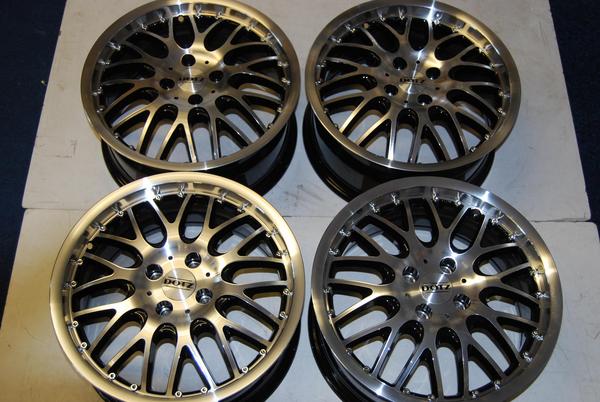

o 08.02.2010, 23:24 | Kesam
Takže lepší budou et 15? když vyhodím podložku tak tam sednou a budou ještě víc zalezlé než keskiny co??Keskiny měly ET30 podložku 15 mm,ale zduvodu že se tam těch 8 palcu nenacpalo a opřelo se kolo o tlumič tak jsem musel dát tu podložku koukni z boku a řekni.

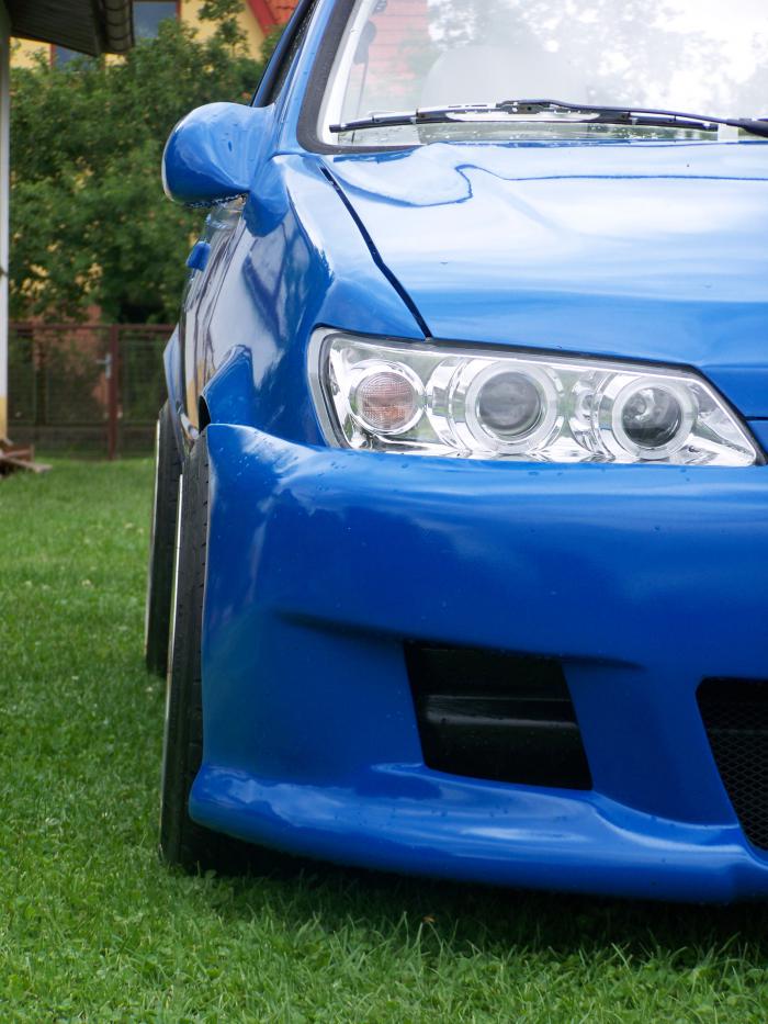

o 08.02.2010, 23:26 | Kesam

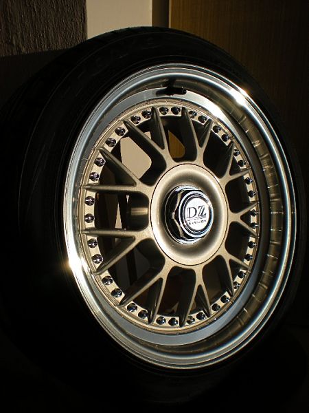

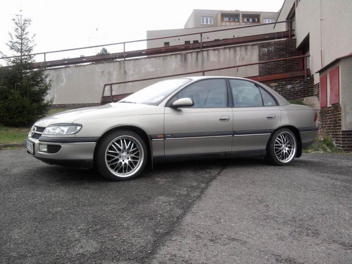

o 08.02.2010, 23:30 | MiniMike
takto vypadaji v realu 6,5x15 ET38
ono se takto radi dost spatne, ono srovnavas ruzny sirky rafku, zalezly to urcite bude, pokud bude stejny ET, ale rozdilna sirka, tak to zalezle bude a podlozkovat budes muset stejne, aby to nejak vypadalo ;-)
foto k příspěvku  od MiniMike

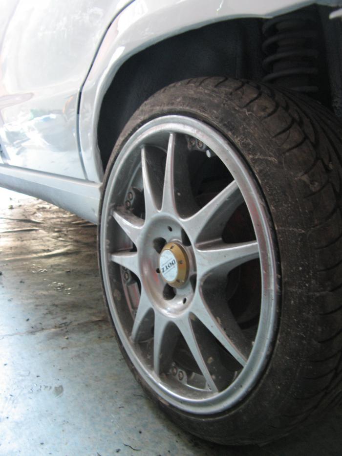

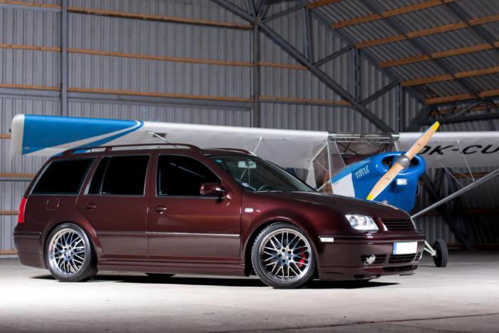

o 08.02.2010, 23:39 | cendler
tady jedna fotka na VW Bora, a kola jsou 17
foto k příspěvku  od cendler

o 09.02.2010, 08:32 | tykeev
to cendler:
na té Boře jsou 8x18" 5x100 ET32

ja když vidim teď tu fotku z profilu - dala bych tam taky 16" , kor když maš tak udělaný lemy a místa tam na hlavu ;)
a brzdy na 16" jestli konstruovany nebo ne,... kecy. ja nemam problemy, akorat jsem dala dražkovany a lepší desky ! neboj se toho... at nevyhodis prachy z okna nebo za rok fakt nekupuješ 16" (nejen vlastni zkusenost).

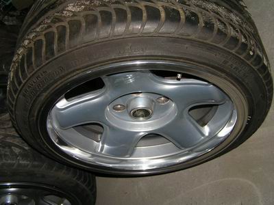

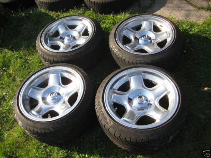

o 09.02.2010, 12:46 | Skury
9x16 ET30
foto k příspěvku  od Skury
9x16 ET15
o 09.02.2010, 12:47 | Skury
Límce stejný... :)
Ale je to kolo od kola, podle mě má brácha, tak i candler/mishan pravdu. :) Záleží na úhlu pohledu. :)

Kesam: dej 16" s pneu 195-40. Já tuhle kombinaci jezdím na Felině
foto k příspěvku  od M@rtin
o 10.02.2010, 18:15 | Kesam
M@rtin:Kolik máš šířku disku??
o 10.02.2010, 18:17 | M@rtin
Kesam: 7J x 16"
o 10.02.2010, 18:27 | Kesam
Díky hod mi sem více fotek jaký je tam ačko :-) nebo prostě fotku z boku kolik to máš snížený hele a jak ti to brzdí??
o 10.02.2010, 18:32 | Midnite
Kesam: co pořád řešíš brždění? to auto se ti nerozjede tak aby si to neubrzdil svýma brzdama.. hledáš problém tam kde není
o 10.02.2010, 18:38 | M@rtin
Kesam: mám to o -6cm na přední nápravě. No jak to brzdí to ještě nevím, skládám nový brzdy. Chlazený kotouče ATE Powerdisc 236mm pro Opel Astra 1,4 16V, destičky ATE. Trošku jsem ty brzdy pozměnil oproti sérii.
Tady na fotce je to trošku vidět

18tky jestli pomůže k něčemu
foto k příspěvku  od Lumík
o 11.04.2010, 17:28 | Lumík
ET 35 můžu ti klído neco změřit pokud, třeba ten límec :-)
