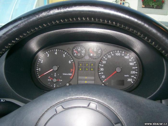

Zdravím, chtěl jsem se zeptat ohledně budíku na Audi A3 r.v. 2000, 1.9TDi(66kW), viz. přiložené foto.
Jde mi o ten prostřední display. Okínky označeny čísly 1 až 6, jsou bez problému, jsou tam různé ikonu tyto funguji ale display označeny čísly 7 a 8 (pro lepší orientaci jsou to ty dva pod prostředními kontrolkami) mě nefungují, nevíte kde by mohla bý chyba. Setkal jste se někdo s tímto problémem, vůbec nevím jak to opravit a co vůbec je špatně, či co odešlo.

foto k příspěvku  od Octan

a fungovaly někdy? Já jen že na leonu mám podobný budíky a na jednom z displayů je zobrazeno rádio,ale jen originál, s výměnou rádia nefunguje.

Ja jsem ji koupil ale na jine jsem viděl, že to ukazuje venkovní teplotu ale u mě nic, tak jsem se chtěl zeptat zda se s tímto někdo setkal, kde by mohla být chyba zda třeba čidlo teploměru nebo display či něco jiného.

spis bych to videl na otazku vybavy... na svem aute mam taky prazdny display. Treba tam ty cidla ani nemas tak to nema co ukazovat...

Octan: taky si myslim, ze je to problem vybavy.

A jde to nějak zjistit zda to tam má být? Abych nerozděla půl auta a nezjistil nakonec že to tam fakt být nemá. Jen pro upřesnění Audi A3, 1.9TDi, r.v. 2000, digi.klima, komplet v eletrice.Podle čeho to jde zjistit, VIN či něco jiného?

Na audiklub jsem psal ale taky nic a zde na autohifi má určitě někdo A3, tak zkouším zda se s tím nikdo nesetkal.

escudo a žralok myslím..to jsou a3..zkusil bych je

Možná prasklá žárovka osvetlení displeje. To měl brácha na S4 taky nebylo tam vidět vubec nic. Tohle si myslím že bude podobnej problem. Jestli to tam vubec máš teda:-)

možná blbost, ale napojit na vag a u budíků zkusit test akčních členů? přinejmenšim by jsi zjistil, jestli tam něco má být a nefunguje, nebo nemá vůbec

No já bych zase řekl, že tam někdo prohodil budíky.Protože jestli to je rok 00 měl by si tam mít i kdyby to byla social verze už klasický palubák,bud velký,nebo rozdělený na půl.To co tam máš ty,bylo v těch prvních modelech 96-97 jak u a3,a4,a6 atak nějak co si pamatuju.Nejjednoduší věc je,že je vytáhni a zjistíš hned co na nich je za datum.Pak budeš vědět hned,každý díl má na sobě datum výroby a pokud nebyl někdy měněný tak by se měl zhodovat s datume výroby auta. Ale třeba to tím vůbec nebude :D

přesně tak. budíky v tvym roce jsou jiný.. bud maxidot, nebo polodot. jestli tam máš páčku na ovládání pc, tak máš maxidot. jelikož tam jsou jiný budíky, tak tipuju,že někdo vyměnil původní budíky za tyto. původní francouzký mrdky jsou dost poruchový a stojí to dardu je vyměnit, proto volil cestu menších nákladů...
