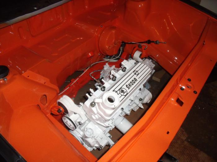

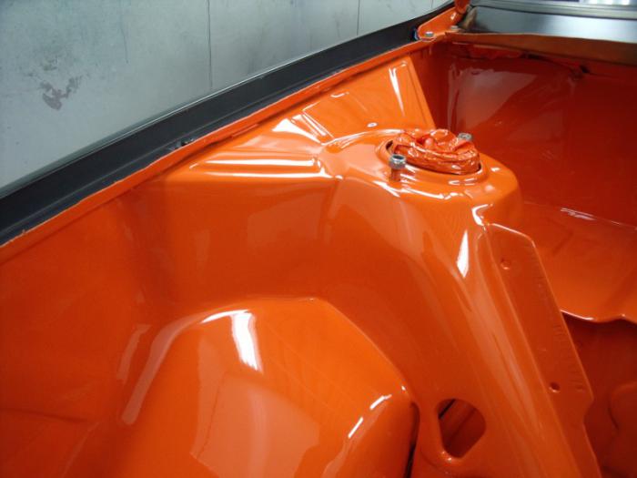

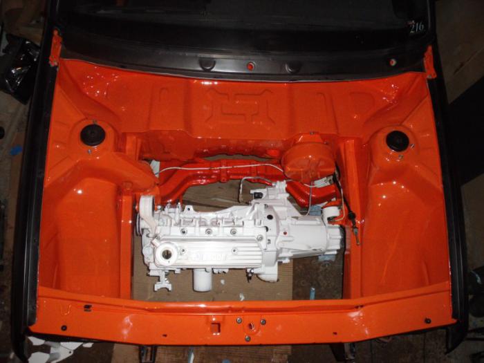

Tak po pár týdnech makání konečně hotovo:D
foto k příspěvku  od Davi-RS
o 26.01.2010, 22:28 | Davi-RS
o 26.01.2010, 22:29 | Davi-RS
o 26.01.2010, 22:29 | mishan
pěkné moc, lakoval si sám?
o 26.01.2010, 22:30 | Davi-RS
Nene kamarad lakoval,ja brousil brousil a brousil :D:D

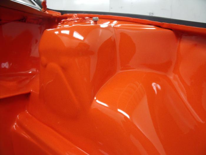

Kamarad je fakt borec v lakovani!no prelaklej motor,slazeni barev v motoraku a naky prekvapka:D

o 27.01.2010, 08:16 | Hanes
Máš to pěkný, jen jsem zvědavej jak to bude praskat v těch spojích co jsou jen bodované a z výroby jen zalakované, bál bych se toho že se to časem kolem ěch spojů oloupe při jízdě to vše pracuje, ale výsledek je zatím zajímavej.
o 27.01.2010, 09:18 | Creams
JJ jako Hanes... to mě napadlo taky :) tak jsem uvažoval ty spoje polaminovat :) a pak až zakitovat... určitě by to něco pomohlo ...

o 27.01.2010, 13:45 | Nismo.Power
to je nějakej plastickej lak nebo to fakt ten podklad byl tak oblej ? :)

o 27.01.2010, 20:32 | Davi-RS

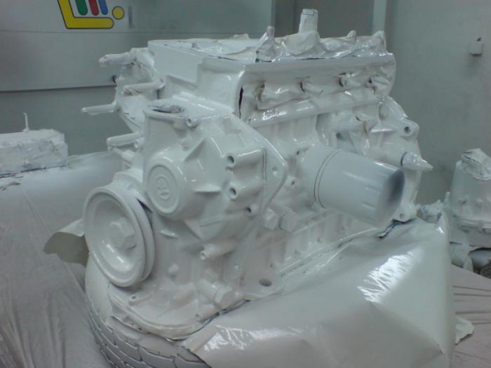

Je to hodne pecliva prace,komplet motorak se brousil nejmin 5x a finisovalo se na 800 pod vodou :D JOjo luksovani a cisteni bude moooc :(

o 28.01.2010, 09:57 | Skury

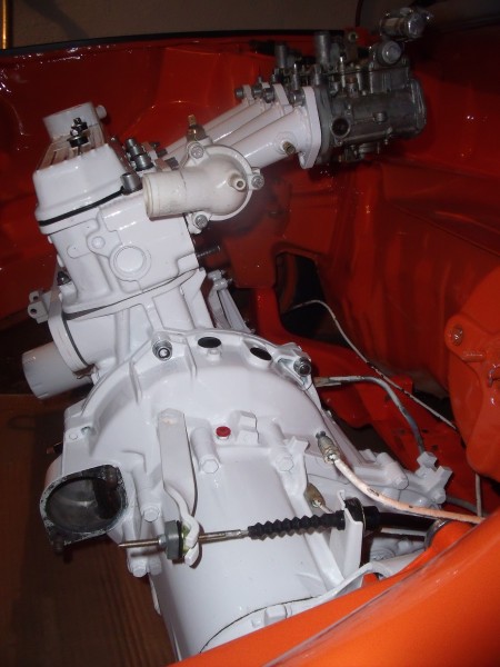

Kesam, Dudu: Co jsem viděl fotky, tak motor a převodovka budou v bílý... :) Další věci třeba v oranžový. ;)
foto k příspěvku  od Skury
o 28.01.2010, 11:56 | Davi-RS
Přesne tak pouze bila a oranzova:D

o 29.01.2010, 11:18 | Misa 106
jen otazka pro David RS - cim mas nalakovany motor?Normalni barvou,nebo nejakou,co vydrzi teplo od motoru?
A motorak jsi i necim kitoval?
Predem diky za info
o 31.01.2010, 04:15 | Kesam
Zítra už tu musejí bejt new fotky na FB už něco je masakr ta kombinace barev to se povedlo Dejve
o 31.01.2010, 09:38 | Davi-RS
Motor v aute,jinak Misa 106 ten lak nevim zeptam se kamose;) co lakoval

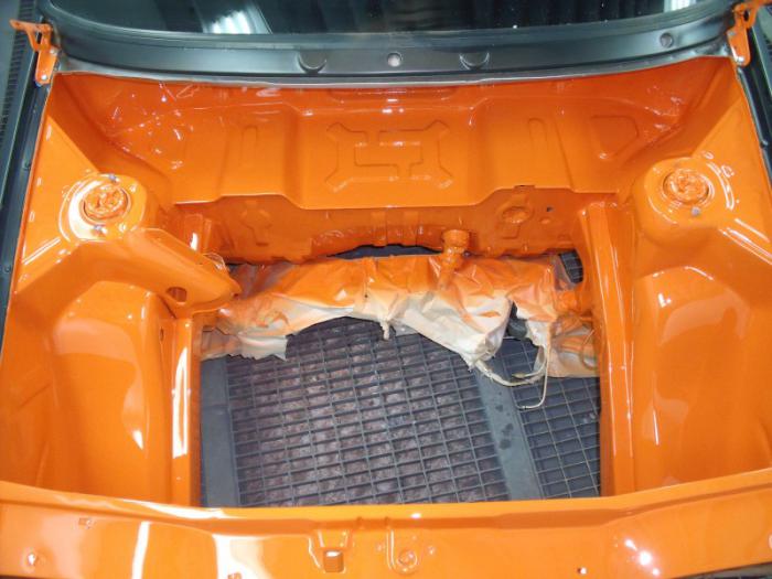

Paráda ale mohly ho udělat větší ten motor :-)Dejve baterka a nějaké věcičky jako topení asi nebude vid??
o 31.01.2010, 12:28 | Davi-RS
Topeni resim jako moc,porad to auto mam na ,,bezny jezdeni'' a ne vzdycky je teplo. Baterka bude v rezerve,topeni mam lehce poupraveny ze je mensi ale uvidime:D

o 01.02.2010, 20:29 | Gervis
mooooc hezká práce chlape!!!Ten frajer co to lakoval to asi má těžce v ruce :-) s takovýmhle motorákem přijet na STK tak ti ji nechají zadarmo snad :-D palec nahoru každopádně!!! ;-) PS:můžeš zkusit zjistit tu barvu co je na tom motoru jak se ptal Misa 106???podklad nějakej byl?dej vědět zrovna kutím na motoru tak by se mi to šiklo zjistit :-) díky ti dobrá vílo :-)
o 01.02.2010, 20:41 | Davi-RS
Motor je klasickej alkyton,je to osvedceny a drzi.Hlavne porizovaci cena je ok,poradne odmastit a zdrsnit povrch,Jinak dik pochvalu vyridim kamaradovi;)

o 02.02.2010, 14:23 | Tuner#2
Alkyton mám na bloku 5 let a drží parádně, ale pod Alkyton na lehké kovy musí být základ a to od stejné firmy Galvinol!
