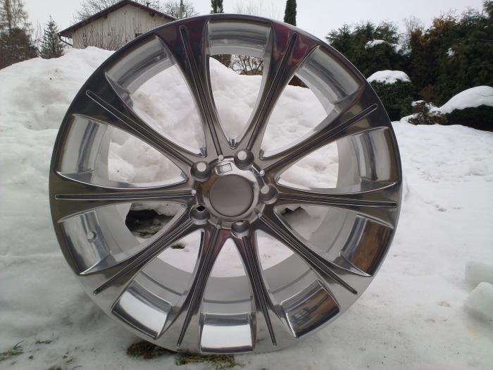

Jak jinak než přes zimu, v létě na to není čas čekat, když všichni jezdí...

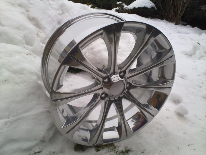

Kola převzatý o vánočních svátcích, a minulý týden hotovo. Sněhová kalamita mě napínala, ale tenhle víkend jsem si pro to už dojel... Spokojenost je veliká.
foto k příspěvku  od Alííí

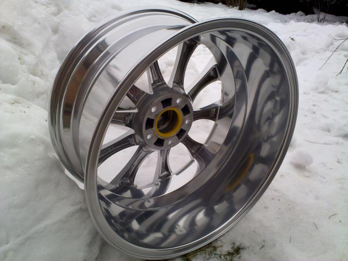

o 25.01.2010, 09:50 | Alííí

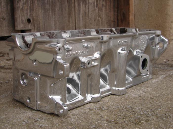

o 25.01.2010, 09:51 | Alííí

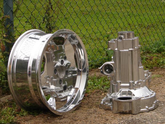

o 25.01.2010, 09:52 | Alííí
o 25.01.2010, 09:52 | luda551
popravde origo vzhled se mi moc (vubec nelíbil ) ale po vylešteni supr , moc pekne na co to prijde ?

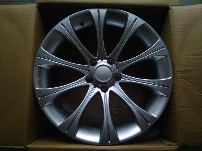

Jinak kola jsou BMW M5, 10x19". Na pneu se ještě čeká, a víc už si nechám pro sebe až bude komplet nastrojeno... :-P

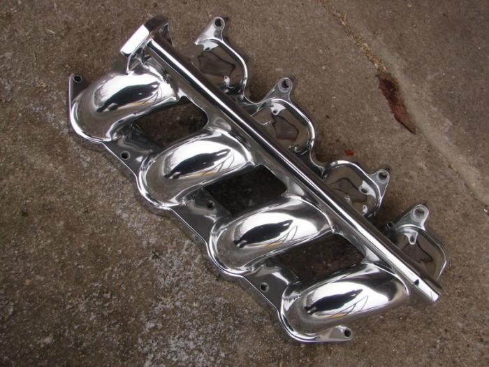

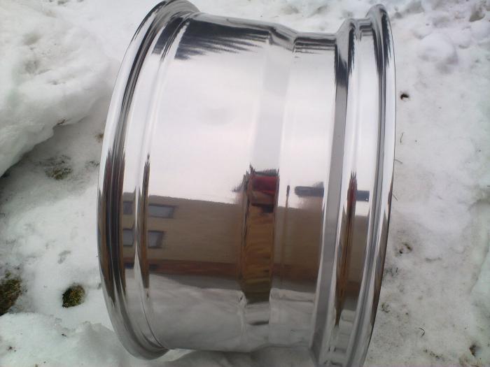

o 26.01.2010, 09:13 | Dudu_481 | Upraveno: 2010-01-26 09:15:19
slama: MiniMike má částečně pravdu. Strojně leštěný kolo musíš vzít, částečně připravit v ruce (ne vše dokáže mašina). Pak požádáš Jáchyma a on ho hodí do stroje. Kolo stráví v mašinách průměrně 24h. Takže cenu tvoří odpis mašin (pořizovací cena = raketa), účty za elektriku (táhnem to přímo z Temelína), spotřeba tělísek (v zimě jsou to desítky kg/týden) a leštící kapaliny (v zimě hektolitry měsíčně).
Ještě se někdo diví, že je to dražší?
Pro srovnání s ručním leštěním: manželka má vyleštěný a zalakovaný i zimáky. Strojně leštěnej povrch je třeba vidět. Je to opravdu někde jinde než ruční leštění. Navíc, dokáže Váš ruční leštič tohle?

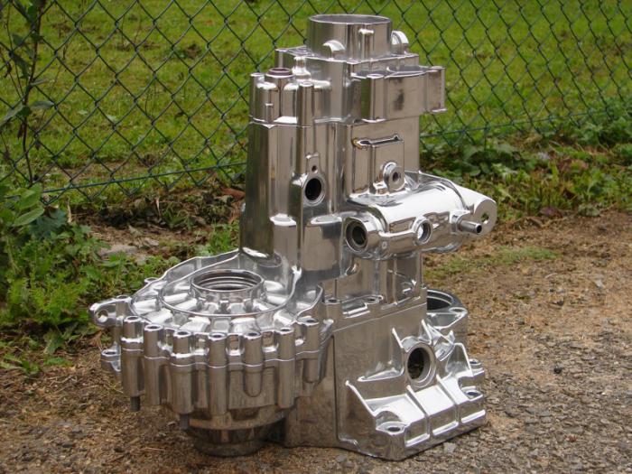

foto k příspěvku  od Dudu_481

Dudu_481: Můžeš dát foto ručně leštěného, strojně leštěného povrchu a třeba i foto před lakováním a po? Začínám bejt nahlodanej:-) vrtačka už je stejně v háji, tak že bych ti to poslal...??:-) Dají se strojně leštit límce? Předpokládám že když jsou kola dvoudílný tak ano.
o 26.01.2010, 09:32 | Dudu_481

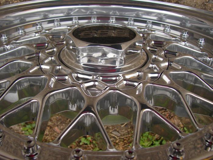

slama: ruční a strojní leštění jsem se nikdy nepokoušel srovnávat na fotce. Na velké ploše bude mít ruční leštění možná trochu lepší zobrazivost. Celkový povrch je ale temnější a šedivější. V rohách a zákoutích je ruční leštění samozřejmě prohrávající. Strojní leštění hliník vyběluje tzn. kolo je zářivější a povrch se stejně lesklý ve všech místech tzn. jsou dokonaly vyleštěny a kolmé rohy, všechny rádiusy atp. Po přelakování dochází k mírnému úbytku lesku. Kolo je poté bez nutnosti jakékoliv údržby. Technologicky odpovídá VW normě tj. není problém každý týden kartáčová myčka.

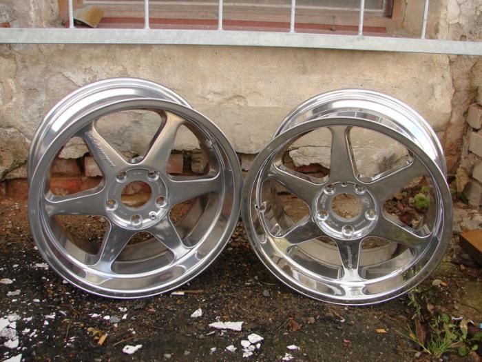

Vlevo kolo po laku, vpravo před lakem.
o 26.01.2010, 09:37 | Dudu_481
slama: každopádně tvoje límce udělat k obrazu mému znamená začít znovu. Jsou hodně sežraný a takto bych je rozhodně z dílny nepustil. Můžeme ti je udělat jak ručně bez laku tak strojně s lakem. Můžeme ti udělat i komplet kola - mám přesně tyto na dílně na ukázku. Jsou to Artec Edition?
