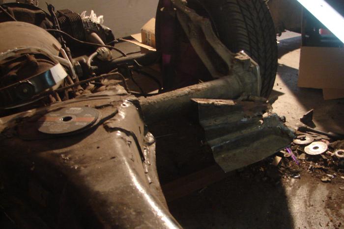

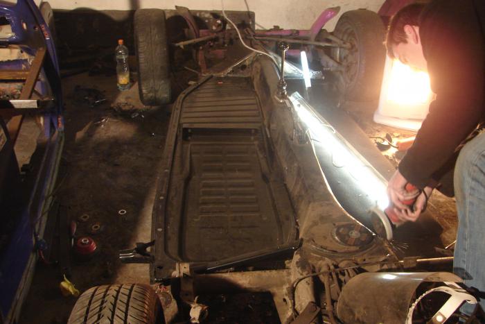

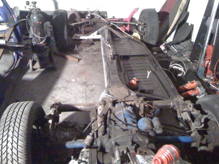

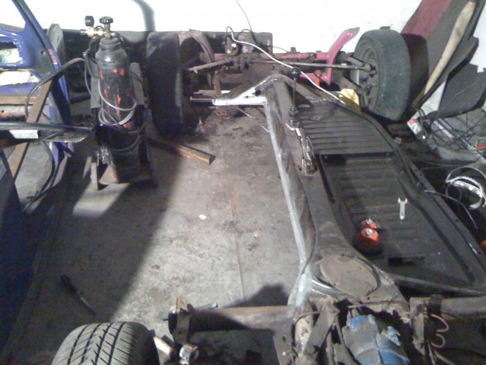

dneska vyvrcholilo snazeni trvajici prakticky cely tyden... a to odstranenim a zacistenim puvodnich podlah a priprava dosedacich ploch pro podlahy nove...
takhle to vypadalo tesne po oddeleni kastle...

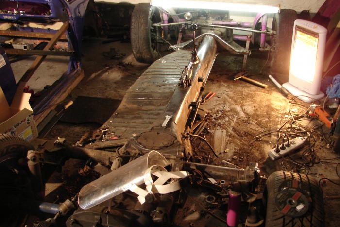

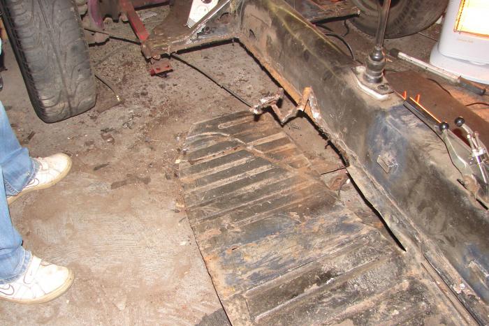

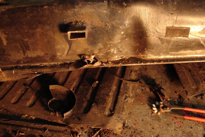

o 24.01.2010, 16:39 | Luke-Jeep
vyrezani prvni podlahy... tim prace na tehle strane teprve zacina... nejhorsi je odsekavani svaru a zbytku :-)

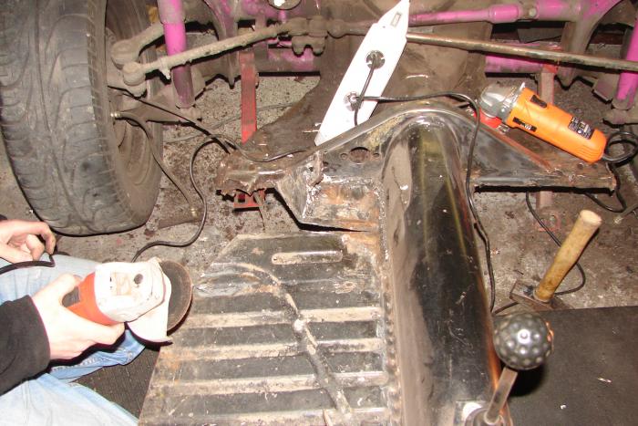

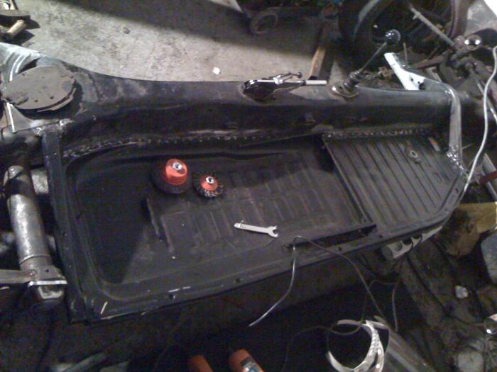

o 24.01.2010, 16:41 | Luke-Jeep | Upraveno: 2010-01-24 16:48:21
ocistenej drzak podlahy u zadni napravy

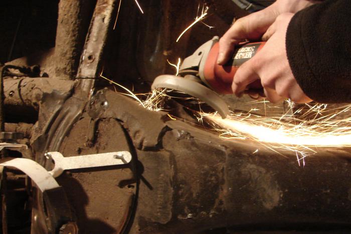

o 24.01.2010, 16:44 | Luke-Jeep
kousek po kousku... sekas, sekam, sekame :-)

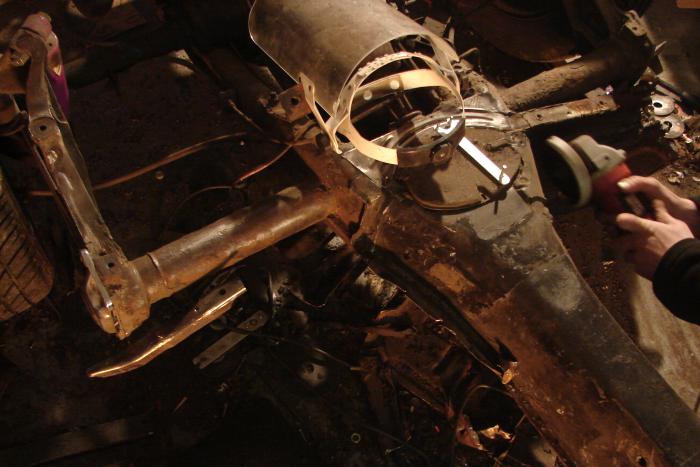

o 24.01.2010, 16:50 | Luke-Jeep
o 24.01.2010, 16:52 | Luke-Jeep
o 24.01.2010, 16:56 | Luke-Jeep
o 24.01.2010, 16:58 | Luke-Jeep

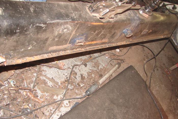

o 24.01.2010, 17:00 | Luke-Jeep | Upraveno: 2010-01-24 17:11:14
očištěná hrana pro novou podlahu před finálním broušením

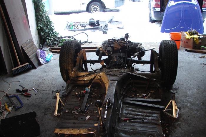

o 24.01.2010, 17:13 | Luke-Jeep
a nyní už první test nové podlahy :-)
díky moc Mattíkovi za dnešní pomoc :-)

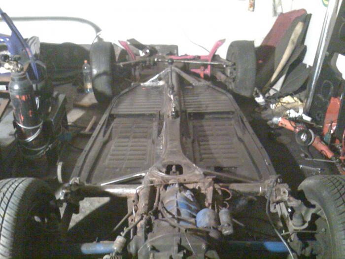

tak popojedem... dneska dovařená druhá podlaha... v mezičase jsem začal čistit nápravy (předek je vidět pravá strana očištěno, levá ne)

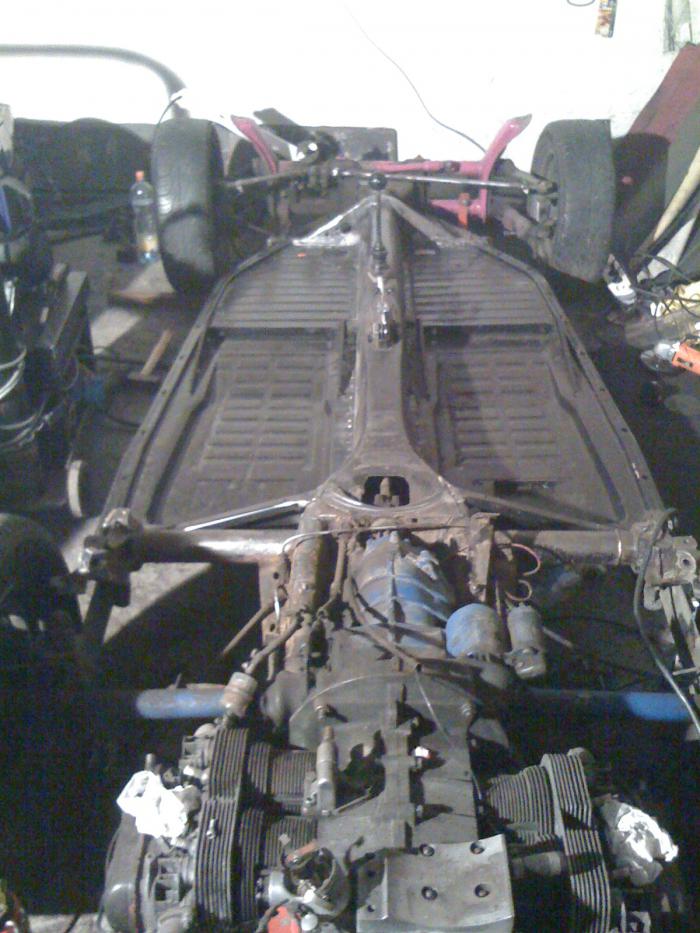

a tady už obě podlahy navařeny :-)

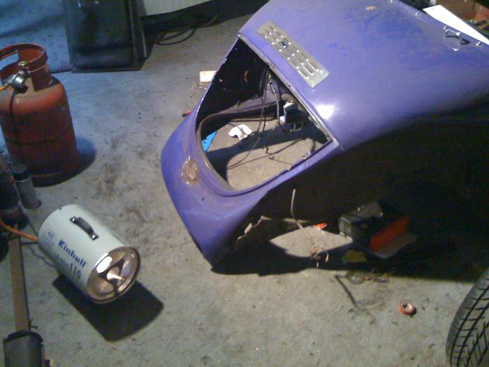

o 09.02.2010, 20:33 | Luke-Jeep
no a konecne mame topeni... ted uz se dela lepe a da se i svaret a natirat... i kdyz vetsina mistnich by asi mlatila zmrzlejma koulema o sebe :-D ale 10 stupnu je na praci akorat :-)
