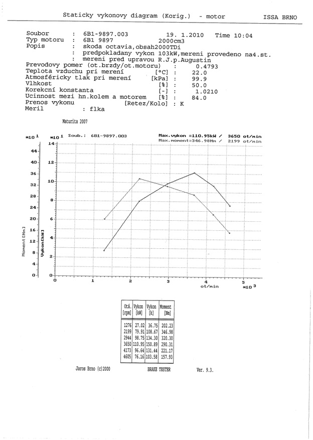

o 19.01.2010, 16:07 | Augi
Tak jsem udělal civilní chip své Matyldy a takhle to dopadlo.
Mám najeto 11tkm po výměně oleje, auto bylo měřeno tak, jak s ním jezdím každý den, nijak jsem ho na měření nepřipravoval...
PŘED

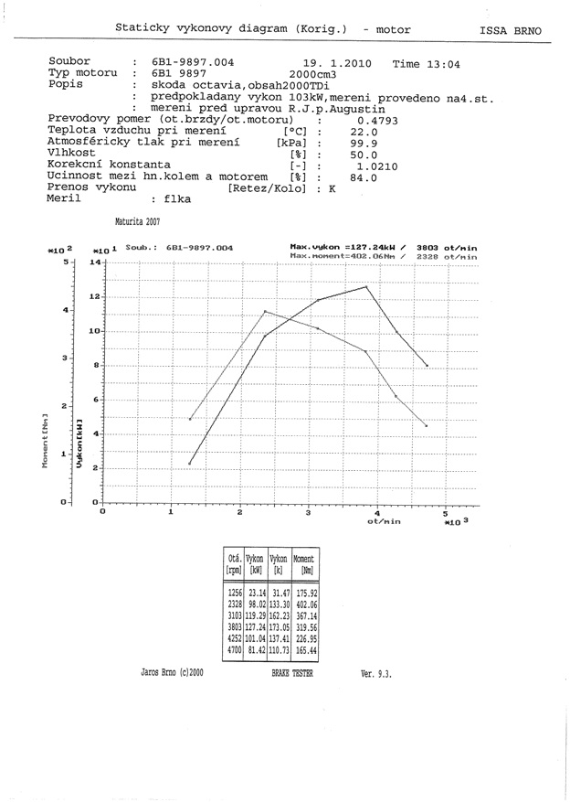

PO

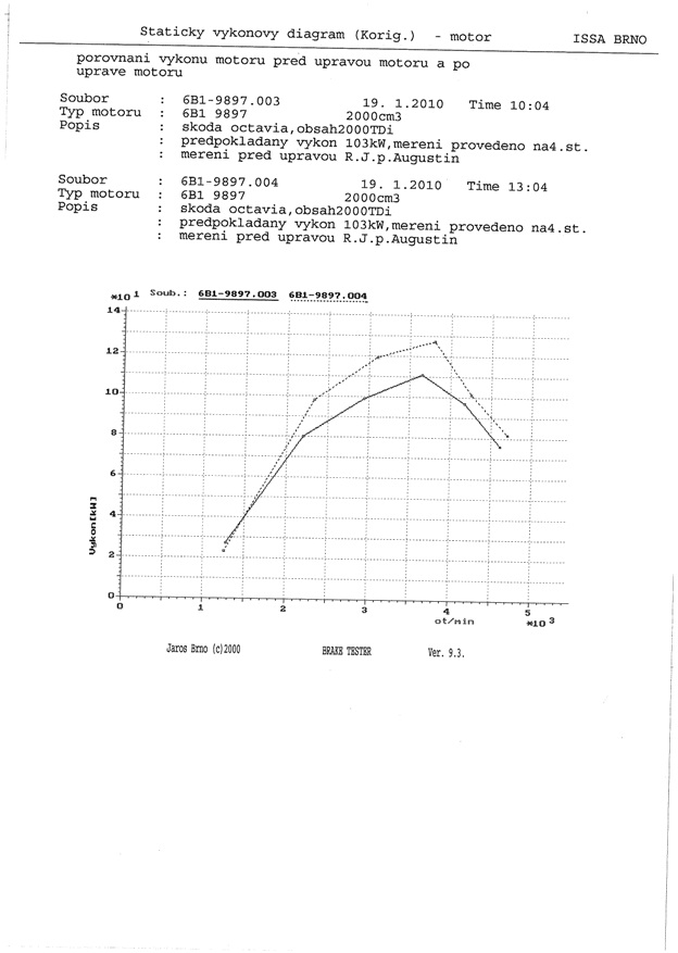

o 19.01.2010, 16:08 | Augi
POROVNÁNÍ VÝKONU

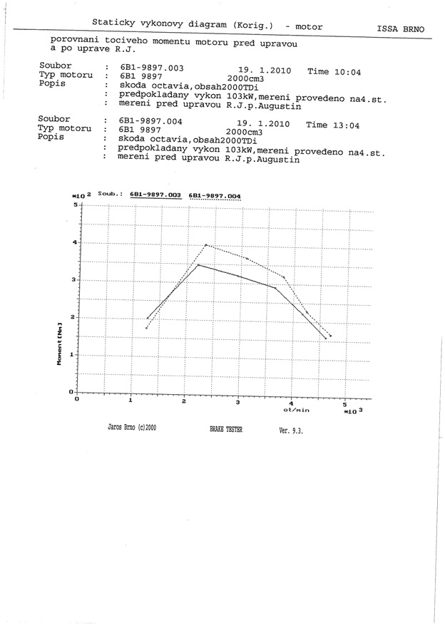

o 19.01.2010, 16:08 | Augi | Upraveno: 2010-01-19 16:09:40
POROVNÁNÍ KROUŤÁKU

Jo a auto má najeto 78tkm.
o 19.01.2010, 16:22 | treid
No koukam jsi se do toho pustil :) Jak se ma ? uz je audio in ? Jinak me prekvapilo 110kW pred tovarne je 103kW ne ?

o 19.01.2010, 16:39 | Dragster
pěkná hodnota, taky mě dost překvatilo naměření +7kw proti udávanému výkonu.
o 19.01.2010, 16:45 | Augi
Dragster: On ani ten krouťák v základu není špatnej: 347 vs. 320
o 19.01.2010, 16:46 | Pajk
Graf vypadá dobře, palec! :)

o 20.01.2010, 08:36 | Vlastah
ta krivka vypada jak nakreslena :-)
to odecita hodnoty jenom po 1000ot? co je to za brzdu?
o 20.01.2010, 09:48 | Nismo.Power
jako vlastah :)))
o 20.01.2010, 09:57 | Vencaf
jo ta křivka je trochu divná...
o 20.01.2010, 09:59 | assassin
nismo: hele na to jakej ses odbornik na vsechno tak bys to mohl poznat ne? uz nahore je nadpis ze je to mereno ve statickem rezimu... v tomhle rezimu brzda brzdi zadanej pocet bodu, krivka se pak pospojujej mezi nima... rozdil mezi statickym a dynamickym merenim na prani vysvetlim:)
brzda je evidentne powertester od doc.Jarose .. mechanicky perfektni zalezitost, software co vim od ladicu ma svy mouchy a casto se ten Jarosuv mechanickej zaklad dovybavuje elektronikou a softem od Hrudky...
na te Jarosove brzde se dost parametru zadava jako konstanty, takze primo ciselna hodnota muze mit odchylku (proto tech 110kW v serii.. muze tam byt neco jinak, to ale vlstne na kazdy brzde)
jinak to brzdi hodne presne a rozdil pred a po je je tudiz OK...
+ staticke mereni ukaze veci co klasicky dyno neukaze, uz je to zarizeni co pouzivaj ladici a ne cislickovi kejkliri:)
o 20.01.2010, 10:37 | Vlastah
assasin: tak to potom jo
tak hlavne ze je zmerenej narust, jestli koukam dobre - 17kW?
o 20.01.2010, 10:59 | Augi
Vlastah / Nismo: Ano, 17kW a 55Nm. Jak jsem psal nahoře, jde o civilní chip, žádná brutalita, žádnej nesmysl, prostě malé navýšení potenciálu motoru. Rozhodně bych si nekreslil nějaký křivky v "Malování", to rozhodně nemám zapotřebí.
