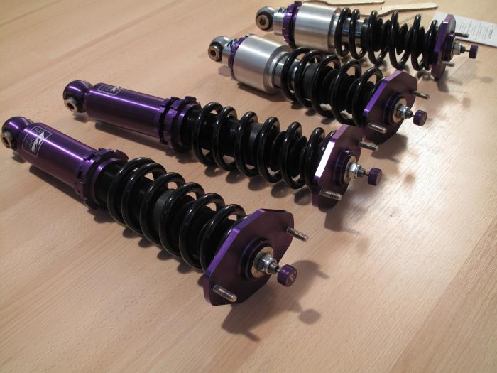

o 25.01.2010, 14:42 | Bingi
tak muj D2 podvozek na Mazdu je doma. Hned jak bude trohu pekne tak ho tam supnu. Uz se teším jak mx-5tka přestane vypadat jak tank:)
foto k příspěvku  od Bingi

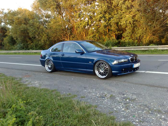

o 26.01.2010, 20:42 | levapx
foto k příspěvku  od levapx
