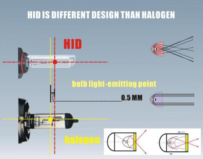

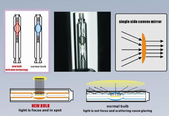

jinak opět nová věc je na trhu, xenon se štelovacím ohniskem tzn vezmes regloskop a hidku si nastavis presne podle lampy, aby vykreslovala tak jak ma...
foto k příspěvku  od xenonman

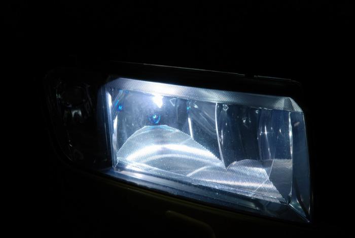

o 14.01.2010, 10:18 | xenonman

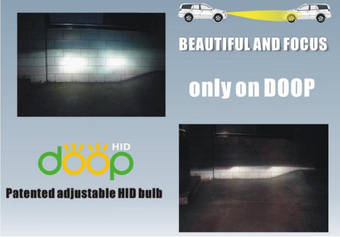

o 14.01.2010, 10:21 | xenonman

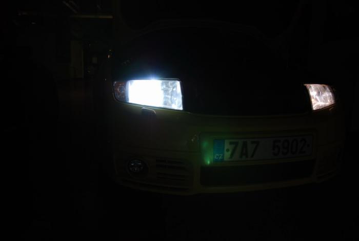

o 14.01.2010, 10:29 | xenonman
do svetla s h7r se vydrzis klidne koukat

do klasicke h7 nikoliv
