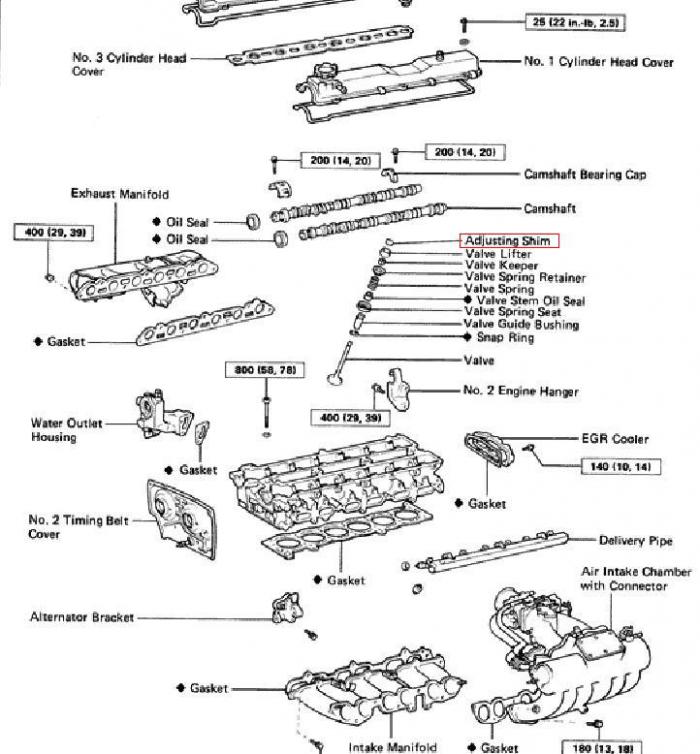

každopádně to co řikáš může bejt pravda, tak nějak mi docvaklo že na tom zdvihátku nad ventilem je taková otočná ploška na štelung motoru.... ta klidně mohla odlítnout .....
viz obrázek a červený políčko.... prodává se asi milion různejch tlouštěk na ladění motoru, sice bych neřek že kdyby mi tam ulítnul takovou kousíček tenkej tak že by to takhle rozházelo motor ale možný to je :)

o 25.01.2010, 23:19 | Phitypaldy
Bych se ani nedivil, kdyby prdl ten penizek co je mezi vackou a ventilem a tim padem se neotvira ventil.
