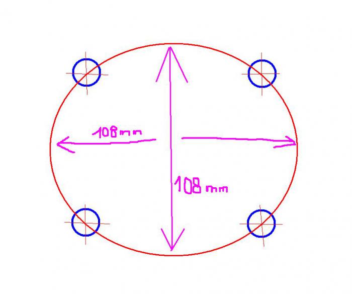

mam ET 20 ale velky kola a drhne me limec o napravu ale jen malicko proto ta mala podložka jinak bych ju tam nedaval jest se te hci prosim zeptat ta roztec je vždy na srouby proti sobe ne ?
o 07.01.2010, 10:05 | Alííí
ego: Jo, tak když máš ET20, a dáš tam podložku 1 cm (10 mm), bude výsledný ET10.
Chápnzí?
Rozteč je průměr tý kružnice, na který jsou šrouby, a je vedená středem šroubů. Protože když máš 5 děr, tak ty šrouby nejsou proti sobě. Ve tvym případě (4 díry) ale ANO, je to na šrouby proti sobě. Radši obrázek v malování (15 vteřin práce, tak sorry) :-)
4 díra (rozteč 4x108 mm):
foto k příspěvku  od Alííí

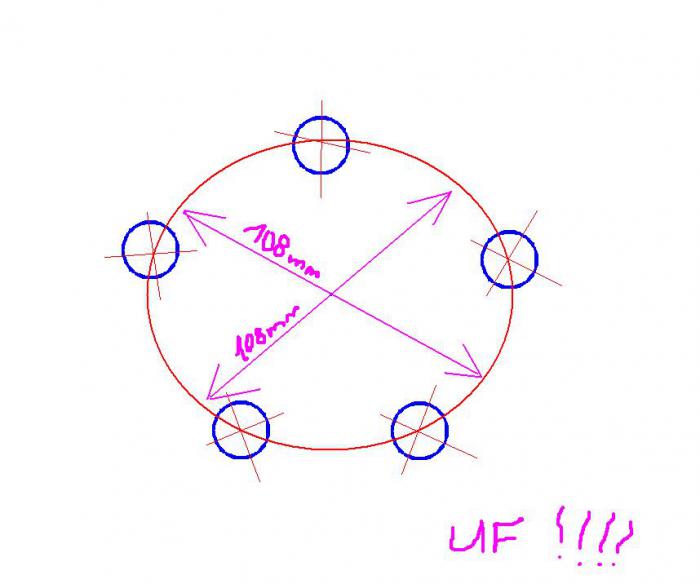

o 07.01.2010, 10:06 | Alííí
A radši i 5-ti díra (5x108 mm rozteč), abys to pochopil... Ta červená kružnice prochází středem těch modrých šroubů (děr).
Chápnzí? :-))
