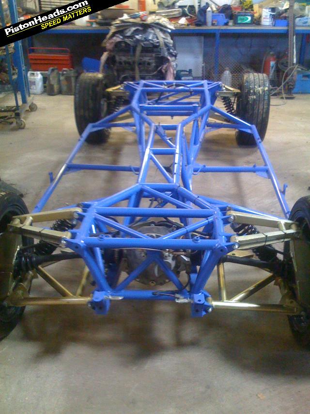

konkrétně
foto k příspěvku  od Nismo.Power

jinak ten ram me zrovna prijde docela jednoduchej ... mysleno ze vetsinu drzi jen ten tunel kolem kardanu
co se tyka naprav a geometrii tak je k tomu hafo knizek a nakresu a vlastni realizace je pak na kazdem podle toho co stavi ... k beznejsim vecem jako auta ala Lotus Seven nebo GT40 se daj sehnat primo vykresy k ostatnim se musi laborovat :) teda spis se musi laborovat se vsim pac v CR jsou bezne dostupne jine dily nez v USA nebo UK ...

nejde ani tak o vahu, ale spis ze kdyz budes delat treba vzadu nejakej petiprvkovej zaves tak tam nic seriove dosazitelne (pokud zrovna nevrakujues supersport :)) pasovat nebude a proste vezmes poloosu s loziskem, kloubem a unasecem z neceho a k tomu tu tehlici udelas tak aby ti vsecky osy sedely na tu planovanou geometrii ... vepredu to nebejva takovej problem ...
o 01.01.2010, 18:21 | zazaa
zrovna to TVR je vzadu delane presne tak ... svarenec a unasec s rideli atd z neceho ... treba na Seveny koluje po netu navod na kompletni ISR napravu s vykresem na tehlice ktere jezdi hromada lidi bez problemu a je to prakticky same co je na tom TVR
