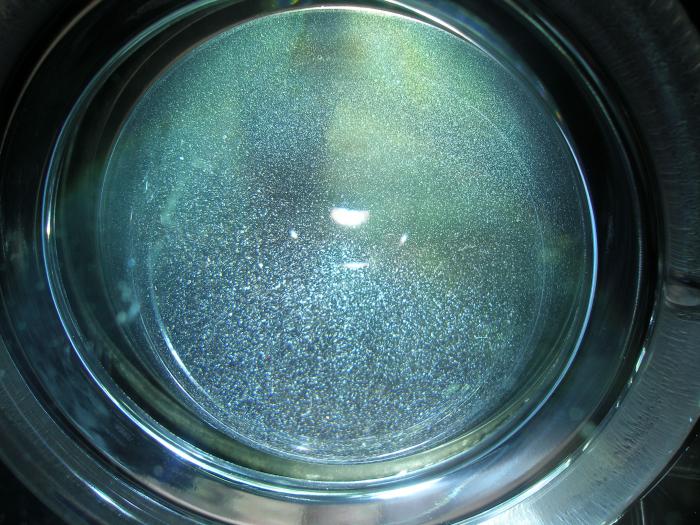

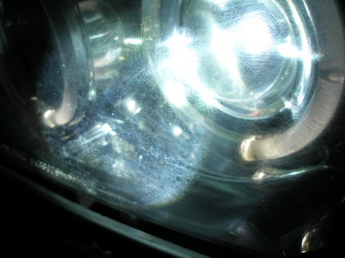

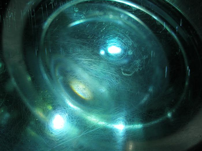

zdravicko pánové potřeboval bych poradit jak dostat prach s čoček!!!!zkoušel sem vyfoukat(silným fénem) ale nepomohlo.. dále se o me optela ženska na parkovisti a měl jsem prave světlo jednu dlouhou šmouhu,zkoušel sem rozleštit zubní pastou (četl sem na netu)a pomohlo to jen tam zustaly male škrabanečky a plexi je zmatněné:-( prosim poradte čím to rozleštit do čira za co nejnišší cenu,vyděl jsem na youtube,že to braly smirkem 2000-3000pod vodou a dale nejakym "filcovým-hadrovym ???" kotoučkem.každá rada dobrá.

prach

sice čína lamp ale potřeboval sem čočku na xenon

tým jemným šmirglem pod vodů , potem vzít jemným filcovým nebo riflovým kotůčkem do vrtačky , já většinů jemnů pastů na lak , úplně to stačí.

Doporučoval bych tou dvoutísicovkou pod vodou a pak leštící pastou White Max.Jinak to doleštění tou pastou se musí provádět filcovým kotoučem "namočeným" do lojové pasty.Účinek je stoprocentní,já měl lampy zažloutlý,poškrábaný a docílil jsem stavu novejch,fakt špica a investice 500kč

No a tu čočku bych vypreparoval ze světel a vyčistil bych ji přípravkem na lcd monitory s kterým se dodává i ta hadřička co nepouští žádný chlupy.Takhle jsem kámošoj dělal čočky v A6 a super výsledek
