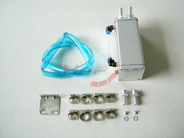

o 27.12.2009, 11:38 | P.E.T.R
já mam tohle - 1590Kč

o 27.12.2009, 17:34 | Kesam
co to je hele chlapy?

o 27.12.2009, 20:35 | cendler
P.E.T.R.K : prosím, můžeš mi ho rozebrat a vyfotit, děkuji
o 27.12.2009, 20:41 | H-Honza (M)
nechapu co tam chcete fotit....
mel jsem podobnej jako ze Mugen (taiwan replica) a vevnitr bylo asi 5 dratenek, a pod nima zachytavaci vanicka s vypoustecim sroubem nic vic...

o 28.12.2009, 03:21 | Rajdlos
jj dratenky byt nemusi, nema je ani muj Cusco. jinak skladem mam asi 4 druhy
Kesam: separuje to olej z mlhoviny, co jde z kliky nebo ventil. vika, nezasira Ti to sani motoru a netvori se karbonizace vne motoru
jinak ucinnost neucinnost, kazdy OCT je temer stejny, je to jen prepadova nadoba s merkou, spise zalezi aby dobre tesnil
cendler: rozebirat nic nemusi, je prazdny ;-)

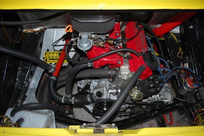

o 28.12.2009, 10:35 | Tuner#2
Já ho udělal za 100,- z nádobky na ostřikovače a taky to jezdí a nesmrdí. Je pravda, že mě to olej neházelo nikdy a pokud jsou dobré kroužky, tak by ani nemělo. na obrázku v levo dole po sezóně pořád čistý.
foto k příspěvku  od Tuner#2
o 28.12.2009, 10:42 | Nismo.Power
taky dobrej nápad ta nádobka z ostřikovačů
