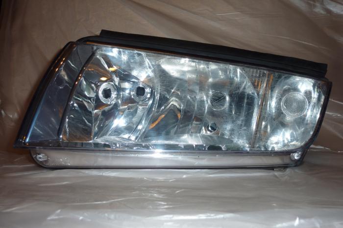

o 18.12.2009, 14:05 | Pajk

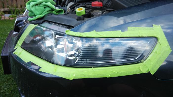

Olá borci! Dá se vyleštit přední plexi světlometu? Dík za odp! :)
foto k příspěvku  od Pajk
o 18.12.2009, 14:25 | Nevřis
jo dá ...je potřeba pasty a klasickej filcák ..stačilo napsat pajku :)

o 18.12.2009, 19:10 | xenonman
pajk nechci se te nejak dotknout ale ten chrom unitr lampy je spinavej a zaprasenej stejne tak jako cocka a mlhovka...
vse zalezi jak moc je plast narusen u O I hodne rado kdyz je to popraskane do hloubky nenadelas nic, vse zalezi na tlousce jak moc do plastu to jde...
pak je brouseni nekolik variant, od brusne pasty po smirek a podobne...

o 26.04.2010, 20:25 | brukem
Zkuste se podívat na www.autolesk.cz, tam je vše potřebné. Není to zázrak, jen logika!

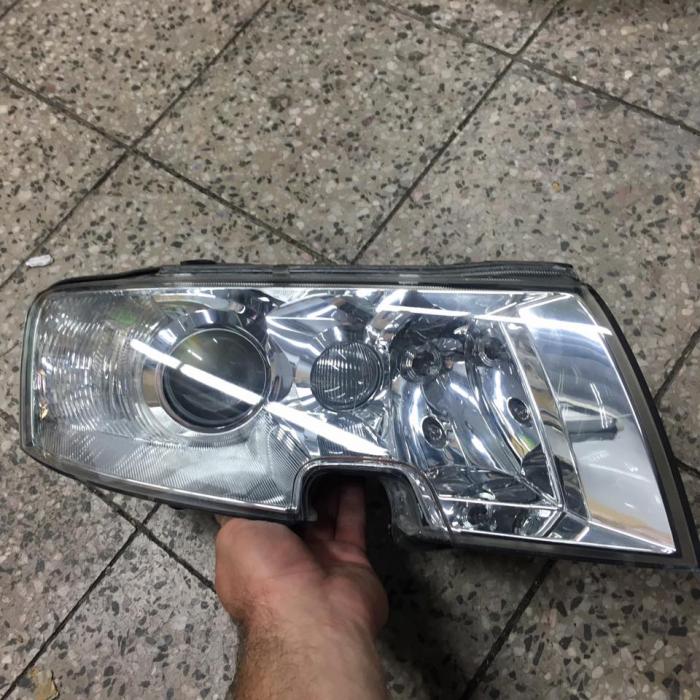

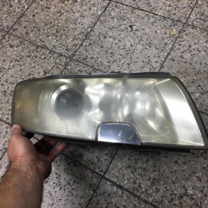

o 16.08.2016, 08:01 | Petura
trochu to oživím...
pomocí 3M sady na renovaci světel jsem zbrousil a vyleštil světla a teď je otázka jestli to nechat být nebo nějak ošetřit? folie, vosk, apod?
foto k příspěvku  od Petura
o 18.08.2016, 09:20 | xenonman | Upraveno: 2016-08-18 09:21:51
Petura, ze tech par let se člověk už posunul zase trochu dále, renovace vč nové UV ochrany plexi,
foto k příspěvku  od xenonman
o 18.08.2016, 09:23 | xenonman
jinak vosk a jiné přípravky jsou podle mě časové 1/2 roku max 1/4 roku, spíše měné než více, pokud chces ladit v domácích podmíkách dá se koupit nastřik i ve spreji bohužel nemám zkušenost, jinak určite pokud chceš delší ochranu jdi tou folii, dělají se kvalitní a splnují i atest na nehořlavost
